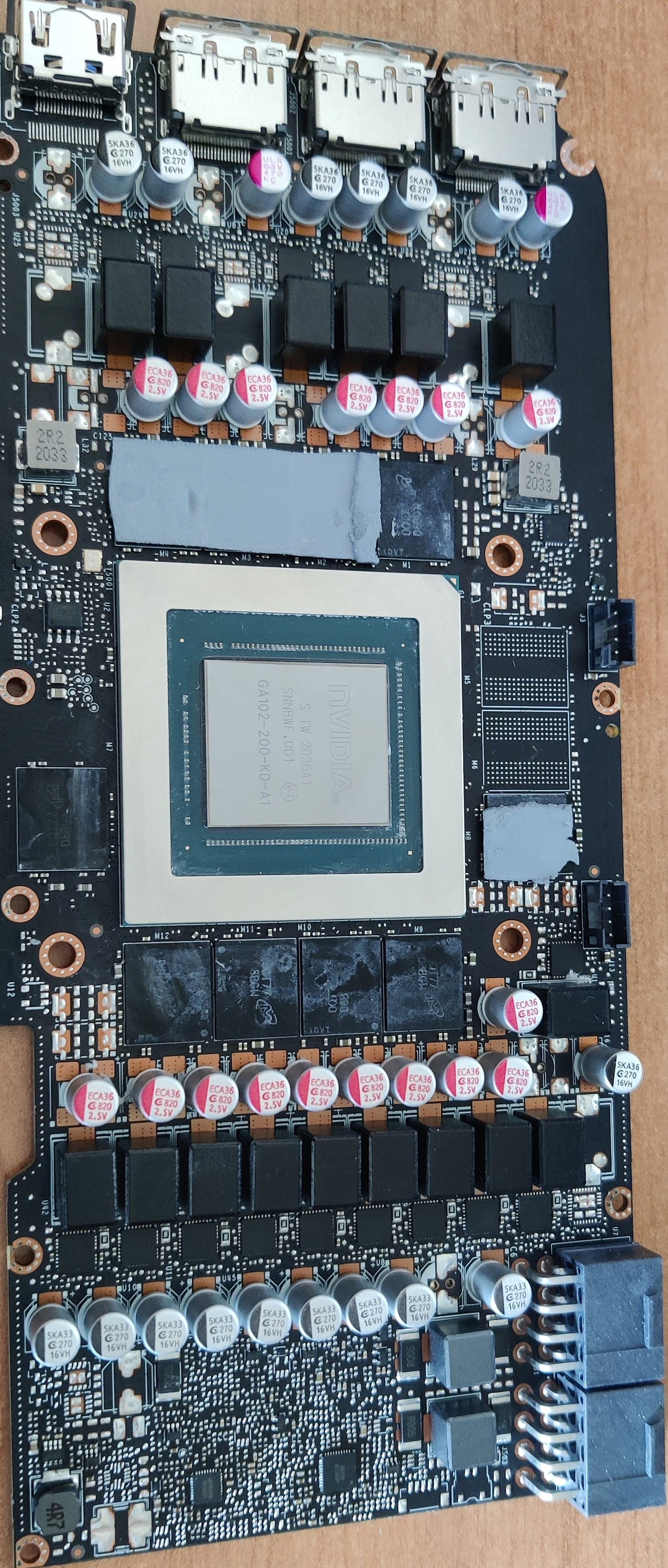

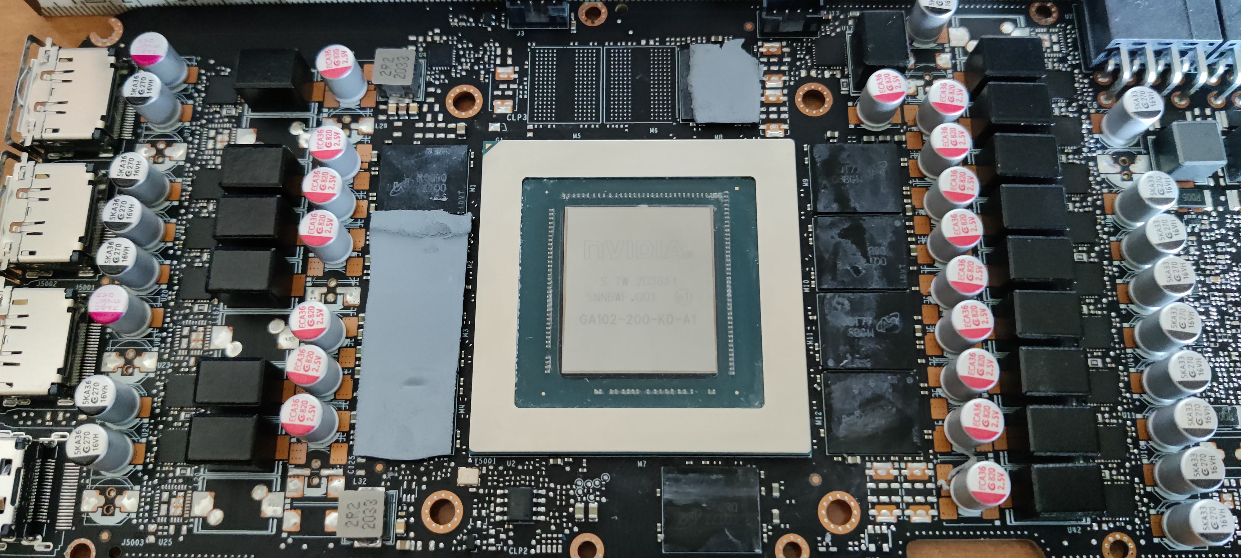

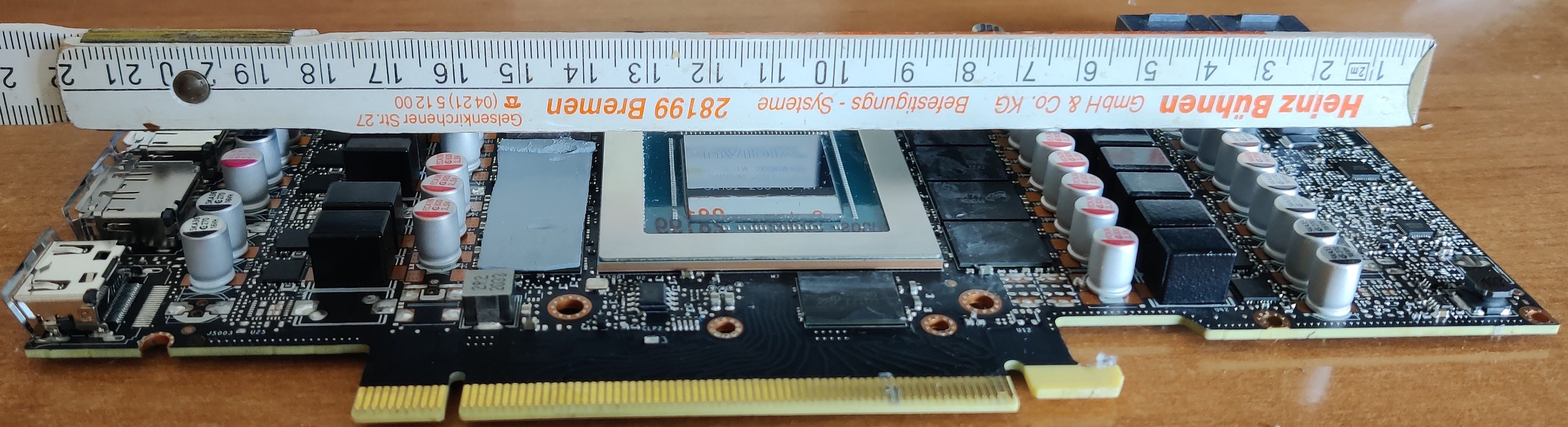

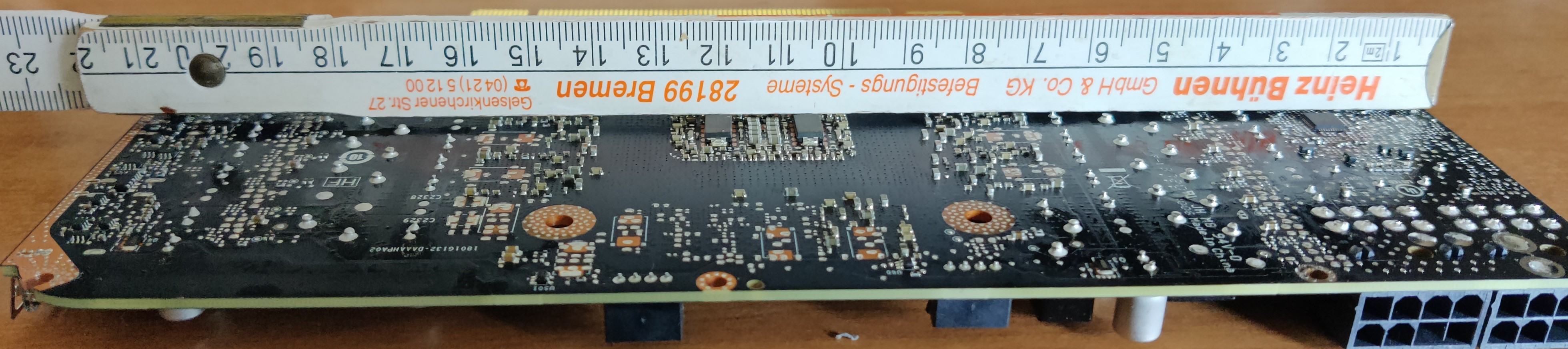

So, da erst einmal gelöst ist, daß die 3080 von HP Referenz ist, ich aber absoluter Neuling bei WaKü bin, kein PC Neuling, möchte ich bitte konkrete Vorschläge für eine Variante haben die 2 PCs kühlt. Es ist allerdings immer nur ein PC unter Last, der andere dümpelt nur so vor sich hin. Wichtig ist allerdings im Moment PC1,also auch intern. Da ich aber rechnen kann, wird es ohne großen Umbau von PC1 Auf Gehäuse PC 2 usw., nicht gehen, also bevorzuge ich die 2 Komponeten Lösung. Bin aber für alles offen. Bitte aber mit Angabe von allem was ich benötige. Damit ich nicht am Ende dasitze und irgend etwas fehlt.
PC1: I10850, MB: MaximusXII Formula, 32GB Ram 3200 und die 3080 Gehäuse H710i NXZT
PC2: AMD3900X, MB: Asus ROG 570E, 32GB Ram 3200 und geplant AMD 6800XT, Geäuse Core X71TG
Möglichkeit zur Erweiterung 3. PC sollte gegeben sein. Ich bitte darum nicht nur zu sagen, dieser oder jener Hersteller, sondern bitte mit genauen Angaben und auch des benötigten Zubehörs. Platz habe ich zur Genüge. Danke für eure Mühe vorab.
michada
Als Anhang noch mal die Graka

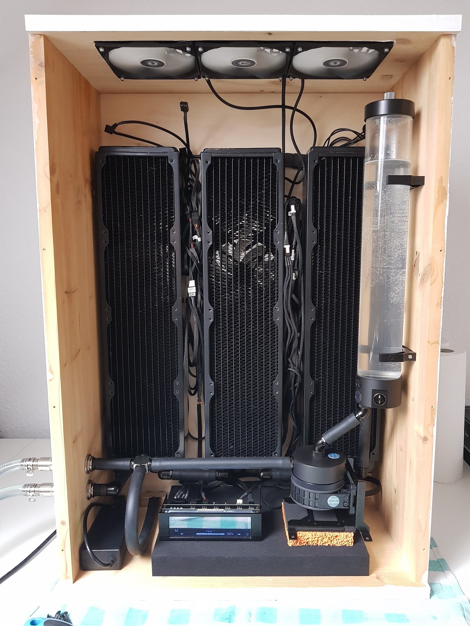

Da würde ich auf etwas Externes wie nen MORA setzen. Dort Alles was die Kühlung braucht installieren (Pumpe(n), AGB, Lüfter und eine Steuerung wie nen Quadro).
Von da aus dann über Schlauchdurchführung in PC1 dann wieder raus und in PC2. Von da aus zurück an den Mora.
Betreiben könnte man das über nen Y-Kabel für den Strom, welches je nach angeschaltetem PC dann versorgt wird, oder komplett autark mit externem Netzteil (Nachteil --> muss einzeln angeschalten werden)
Das wäre so meine Idee. Hab bei mir (wenn auch nur für einen PC) auch eine externe Lösung gebastelt.....

Wenn du die Kosten halbwegs im Griff behalten willst und die Rechner nicht beweglich sein müssen, würde ich einfach einen Mora für beide Rechner nehmen. Also beide Rechner einen Kreislauf. Ein Mora sollte/muss das packen, vor allem wenn du ihn evtl. noch in einen kalten Nebenraum stellst.
@Madz Beweglich müssen die Rechner nur soweit sein, daß ich sie ca. 1,5m vorziehen kann, aber läßt sich mit Schlauch bewerkstelligen, Ich habe eine Wand die zum Treppenhaus zeigt und das ganze Jahr max 20 Grad warm wird, jetzt ca 10. Sollte also kein Problem sein.
Wenn beide Rechner mit einer MoRa seriell verbunden werden, musst halt gucken, dass die Pumpe genug Leistung liefert. Evtl. eine Dual-Konfiguration nehmen für. Und wie du die Pumpen halt ansteuerst. Extern jedesmal ein und ausschalten fände ich halt lästig. Irgendwie müsstest die an beide Rechner koppeln.
Das hat auch den Vorteil, dass du nur einmal Pumpe, Radi und Lüfter kaufen musst. Da du hier aber viel Druck brauchst, würde ich eine Laing DDC und keine D5 nehmen. Evtl. auch redundant als DUALversion.
Zwei Doofe, ein Gedanke. Die Pumpe würde ich mit den Rechnern und einer Steckdosenleiste zusammen einschalten. Also die ganze Anlage an eine große Leiste und dann mit einem Molexnetzteil die Pumpe dranbasteln. Wenn die Rechner laufen, läuft auch die Pumpe.
