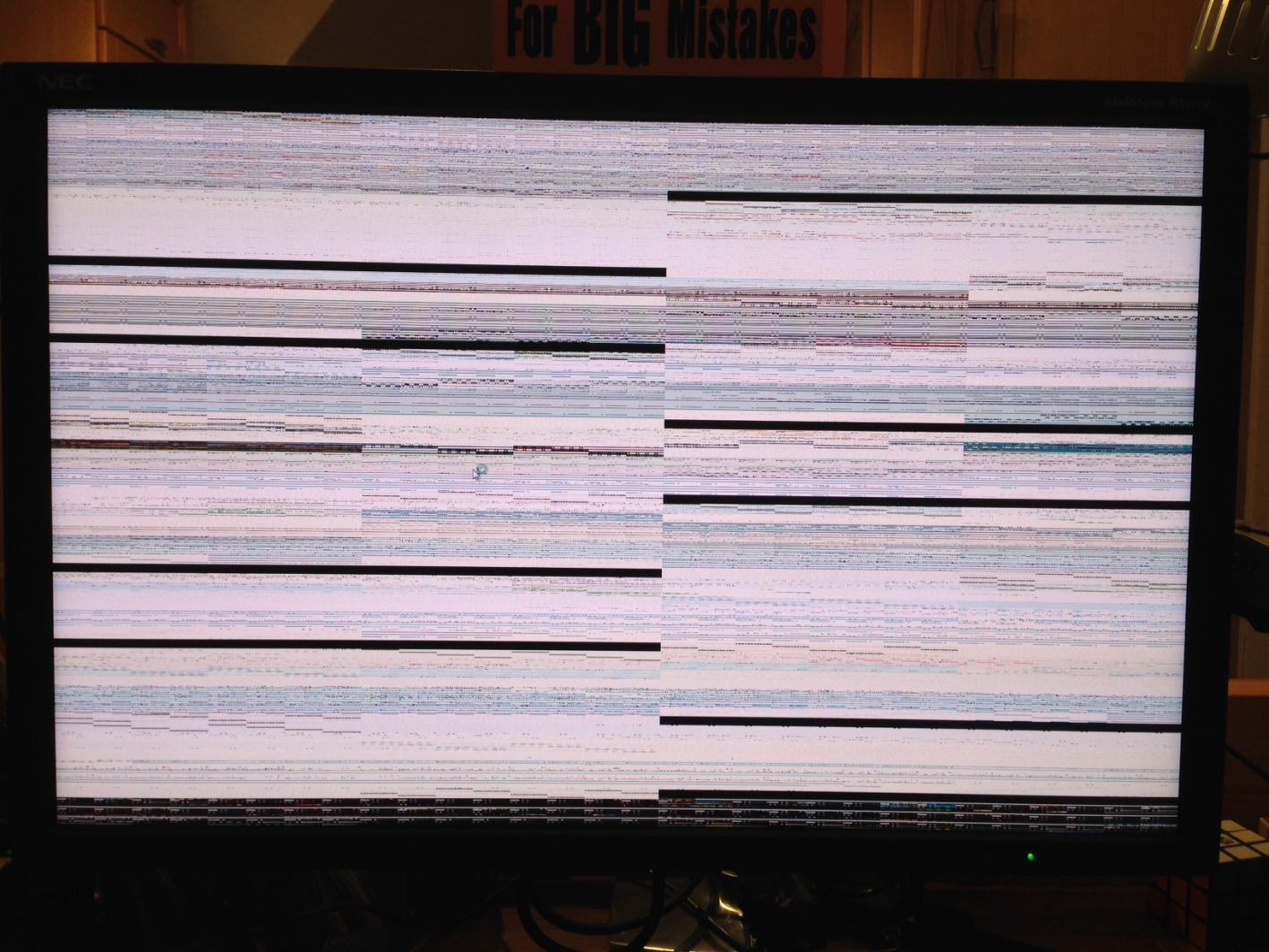

Egal welche Generation des wacom Treibes ich runterlade und installiere - am Ende der Installation wird der Bildschirm zerstückelt und es bringt nur noch ein Hardreset etwas...

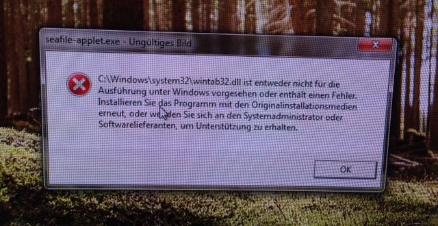

Beim Neustart kommt dann folgende Meldung:
Unter den Programmen ist dann zwar das wacom Einstellungstool vorhanden, aber beim Starten gibt er an, dass kein Treiber vorhanden ist. Google hat bisher keine Lösung hervorgebracht =\

Sobald ich den Treiber am Ende installiere, kommt am Ende des Ladebalkens dieses Bildschirm-Hackfleisch heraus:
Da hilft dann auch nur noch ein Hardreset, welcher beim Neustart folgende Meldung hervorbringt:

6. Bei der Fertigstellung des Treibers erlischt die LED am Tablett und im Geräte-Manager wird das Gerät als Treiberlos vermerkt.
Irgendwie scheint der Treiber die wintab zu killen.

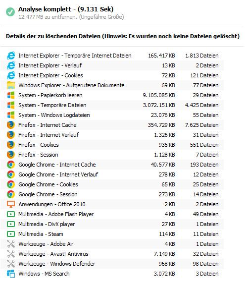

Edit: Das hat er bei der Analyse gefunden:
- - - Updated - - -
Einfach prüfen lassen, Korrekturen werden dann selber vorgenommen ....
... und dann einfach Bescheid sagen, obs wieder läuft ;)
Also kann ich ihn das Zeug da einfach killen lassen?
