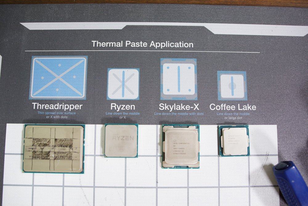

Macht wenig Unterschied. Laut GamersNexus ist ein X oder vertikale Linie am besten für Ryzen:

Bei Ryzen gibt es das beste Ergebnis wenn in der Mitte weniger ist als aussen.

PS: Ich hab bei der Klecksmethode bis dato weniger rumgesifft als mit der Verstreichmethode, wo man eher mal dazu neigt etwas zu viel drauf zu packen. Wenn du verstreichst solltest du an den Rändern genug frei lassen damit sich überflüssige WLP dahin ausbreitet. Die Wärme Hotspots sind eh nicht komplett am Rand, wenn da was frei bleibt ist das nicht schlimm...einfach mal nachschauen wo bei den AMD CPUs der Hotspot war, bei Intel ists halt immer die Mitte, bei AMD war der ja weiter außen. Spricht zwar auch wieder dafür bei AMD eher zu streichen als zu klecksen, aber im Prinzip ist es egal, richtig gekleckst wirst du keine schlechteren Temperaturen haben als beim Streichen und sparst dir die Arbeit vom Verstreichen.
