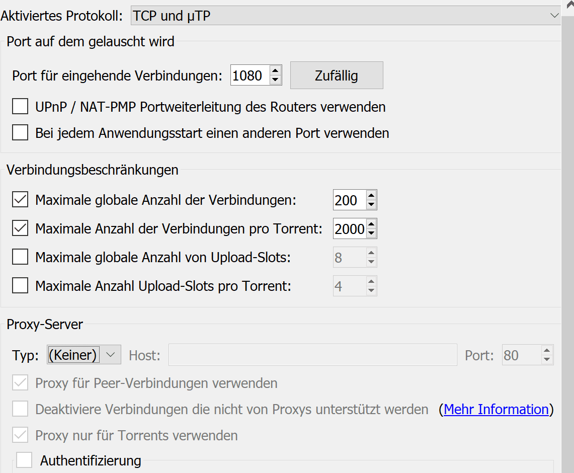

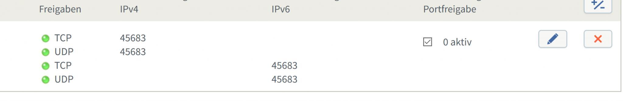

Zeig doch am besten mal deine Einstellungen in QBittorrent und deine Portforwardings die du in der Fritte eingestellt hast (öffentlich IP-Adressen, falls in solchen Screenshots sichtbar, am besten unleserlich machen).
hatte vorher auch im BitTorrent klient als port 45683 aber das ging nicht deshalb steht er jetzt bei 1080
