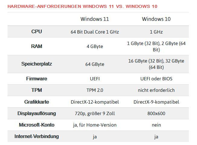

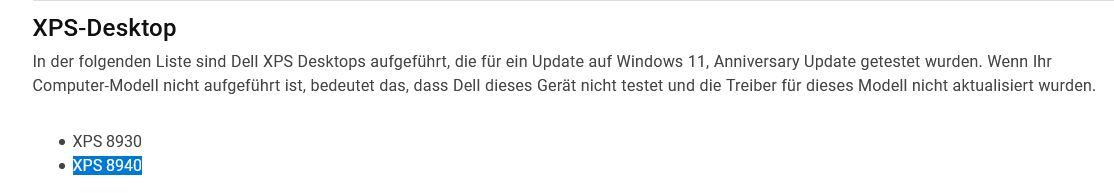

Die Kiste wurde WIN 11 kompatibel zertifiziert. Die Implementierung der 40 jahre alten BIOS Kompatibilität haben die daher einfach weggelassen.
Naja, was heißt alte Hardware. UEFI ist seit ca. 10 Jahren breit verfügbar und laut kurzer Googlesuche hat selbst Vista SP1 bereits UEFI unterstützt.
Aber bei den Dell Kisten kann man häufig schon ne Menge einstellen, finde ich.
Das ist richtig, aber Win 11 wird das erste Microsoft OS sein, dass rein auf UEFI setzt.
Alte Hardware hab ich übrigens absichtlich mit "" geschrieben. Die SSD muss nicht alt sein, aber wenn die mit MBR läuft kann der EFI Bootloader auch mit ner nagelneuen SSD nix anfangen.
