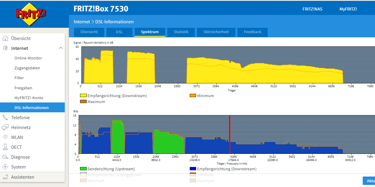

Ich glaube nicht das Du mit Ferritekernen bei einem VDSL Vectoring Anschluss etwas erreichen wirst.
Poste mal die DSL Informationen aus deiner Fritzbox (also Synchdaten, Spektrum etc.) sowie das Logfile wo man die Reconnects sehen kann.

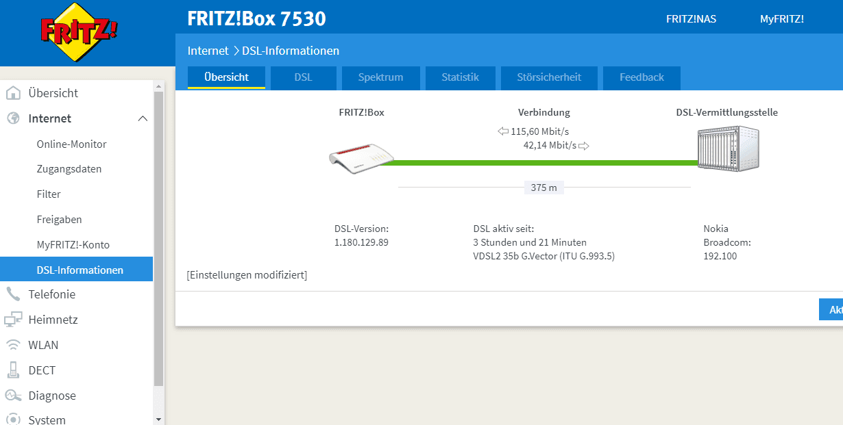

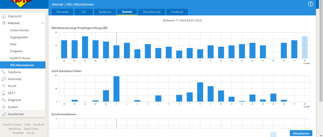

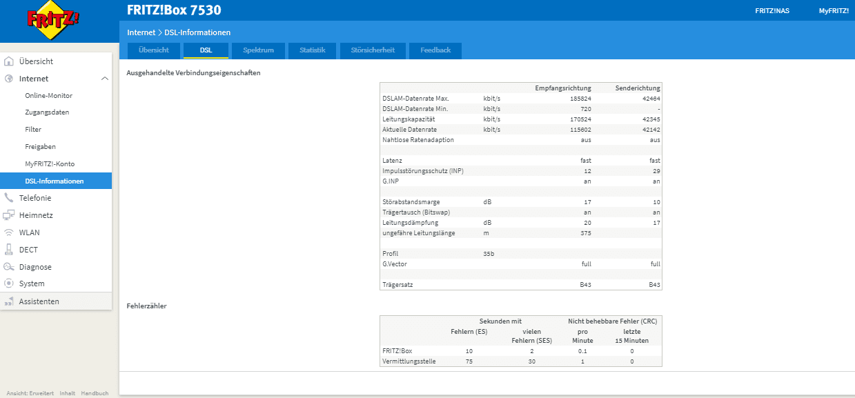

Hier die gewünschten Daten.

8.7.2019 FRITZ!Box 7530
FRITZ!Box 17/19
Gateway: 188.99.224.1, Breitband-PoP: BADJ00
05.07.19 21:38:57 Internetverbindung IPv6: AFTR konnte nicht bezogen werden: Grund 7
(got no aftr) [5 Meldungen seit 05.07.19 21:38:53]
05.07.19 21:38:41 DSL ist verfügbar (DSL-Synchronisierung besteht mit 159644/42426
kbit/s).
05.07.19 21:37:08 DSL-Synchronisierung beginnt (Training).
05.07.19 21:36:55 Internetverbindung wurde getrennt.
05.07.19 21:36:48 DSL antwortet nicht (Keine DSL-Synchronisierung).
05.07.19 20:12:03 Internetverbindung wurde erfolgreich hergestellt. IP-Adresse:
92.211.107.103, DNS-Server: 176.95.16.234 und 176.95.16.251,
Gateway: 92.211.104.1, Breitband-PoP: BADJ00
05.07.19 20:12:03 Internetverbindung IPv6: AFTR konnte nicht bezogen werden: Grund 7
(got no aftr) [9 Meldungen seit 05.07.19 20:11:58]
05.07.19 20:11:47 DSL ist verfügbar (DSL-Synchronisierung besteht mit 98379/41697
kbit/s).
05.07.19 20:10:16 DSL-Synchronisierung beginnt (Training).
05.07.19 20:10:05 Internetverbindung wurde getrennt.
05.07.19 20:09:57 DSL antwortet nicht (Keine DSL-Synchronisierung).
05.07.19 19:31:33 Internetverbindung wurde erfolgreich hergestellt. IP-Adresse:
188.105.91.163, DNS-Server: 176.95.16.234 und 176.95.16.251,
Gateway: 188.105.88.1, Breitband-PoP: BADJ00
05.07.19 19:31:33 Internetverbindung IPv6: AFTR konnte nicht bezogen werden: Grund 7
(got no aftr) [11 Meldungen seit 05.07.19 19:31:28]
05.07.19 19:31:17 DSL ist verfügbar (DSL-Synchronisierung besteht mit 141850/42028
kbit/s).
05.07.19 19:29:45 DSL-Synchronisierung beginnt (Training).
05.07.19 19:29:34 Internetverbindung wurde getrennt.
05.07.19 19:29:26 DSL antwortet nicht (Keine DSL-Synchronisierung).
05.07.19 19:01:30 Internetverbindung wurde erfolgreich hergestellt. IP-Adresse:
178.5.136.102, DNS-Server: 176.95.16.234 und 176.95.16.251,
Gateway: 178.5.136.1, Breitband-PoP: BADJ00
05.07.19 19:01:29 Internetverbindung IPv6: AFTR konnte nicht bezogen werden: Grund 7
(got no aftr) [11 Meldungen seit 05.07.19 19:01:25]
05.07.19 19:01:10 DSL ist verfügbar (DSL-Synchronisierung besteht mit 162204/42415
kbit/s).
05.07.19 18:59:40 DSL-Synchronisierung beginnt (Training).
05.07.19 18:59:29 Internetverbindung wurde getrennt.
05 07 19 18:59:20 DSL antwortet nicht (Keine DSL Synchronisierung)
FRITZ!Box 18/19
05.07.19 18:59:20 DSL antwortet nicht (Keine DSL-Synchronisierung).
05.07.19 18:09:50 Internetverbindung wurde erfolgreich hergestellt. IP-Adresse:
92.211.105.131, DNS-Server: 176.95.16.234 und 176.95.16.251,
05.07.19 18:09:49 Internetverbindung IPv6: AFTR konnte nicht bezogen werden: Grund 7
(got no aftr) [10 Meldungen seit 05.07.19 18:09:45]
05.07.19 18:09:33 DSL ist verfügbar (DSL-Synchronisierung besteht mit 161652/42414
kbit/s).
05.07.19 18:08:01 DSL-Synchronisierung beginnt (Training).
05.07.19 18:07:51 Internetverbindung wurde getrennt.
05.07.19 18:07:43 DSL antwortet nicht (Keine DSL-Synchronisierung).
05.07.19 16:24:32 VPN-Verbindung zu MyFRITZ!App (Samsung SM-G920F) wurde
getrennt. Ursache: 3 IKE server
05.07.19 16:20:34 VPN-Verbindung zu MyFRITZ!App (Samsung SM-G920F)
[80.187.104.179] IKE SA: DH2/AES-256/SHA2-512 IPsec SA: ESPAES-
256/SHA2-512/LT-3600 wurde erfolgreich hergestellt.
05.07.19 15:10:07 Internetverbindung wurde erfolgreich hergestellt. IP-Adresse:
88.71.113.154, DNS-Server: 176.95.16.234 und 176.95.16.251,
Gateway: 88.71.112.1, Breitband-PoP: BADJ00
05.07.19 15:10:06 Internetverbindung IPv6: AFTR konnte nicht bezogen werden: Grund 7
(got no aftr) [6 Meldungen seit 05.07.19 15:10:02]
05.07.19 15:09:50 DSL ist verfügbar (DSL-Synchronisierung besteht mit 167048/42460
kbit/s).
05.07.19 15:08:18 DSL-Synchronisierung beginnt (Training).
05.07.19 15:08:07 Internetverbindung wurde getrennt.
05.07.19 15:07:59 DSL antwortet nicht (Keine DSL-Synchronisierung).
05.07.19 10:56:42 Internetverbindung wurde erfolgreich hergestellt. IP-Adresse:
88.71.113.147, DNS-Server: 176.95.16.234 und 176.95.16.251,
05.07.19 10:56:41 Internetverbindung IPv6: AFTR konnte nicht bezogen werden: Grund 7
(got no aftr) [6 Meldungen seit 05.07.19 10:56:37]
05.07.19 10:56:25 DSL ist verfügbar (DSL-Synchronisierung besteht mit 93230/20399
kbit/s).
05.07.19 10:54:51 DSL-Synchronisierung beginnt (Training).
05.07.19 10:54:31 DSL antwortet nicht (Keine DSL-Synchronisierung).
05.07.19 10:54:27 PPPoE-Fehler: Zeitüberschreitung.
05.07.19 10:54:17 DSL ist verfügbar (DSL-Synchronisierung besteht mit 14391/10199
kbit/s).
Die Fritzbox ist relativ kühl. Also die Abbrüche korrelieren nicht damit.
Danke für den Link. Das einzige was ich da noch machen könnte, ist die Fritzbox per Verlängerung an einer anderen Steckdose testen. Momentan steckt diese an einer 3er Steckdosenleiste.
Ich hatte vorher ebenfalls von Vodafone VDSL aber mit 50 Mbit. Hier hatte ich vor allem im Winter immer mal wieder Unterbrechungen. Lief im Sommer aber recht stabil, bzw. sind mir keine resynchs aufgefallen. Sprich auf jedenfall eine geringere Anzahl an resynchs. Hier wurde eine EasyBox 804 verwendet. Ich denke aber einfach, dass mit VDSL 175 Mbit die Leitung noch Fehleranfälliger wurde.
Grund für den Wechsel des Vertrages war auch nur, weil Vodafone mich versehentlich gekündigt hatte (von heute auf morgen kein Internet mehr). Mir wurde dann ein Neuvertrag angeboten. Also in den ersten 12 Monaten VDSL mit 250 Mbit (175 Mbit an meinem Standort).

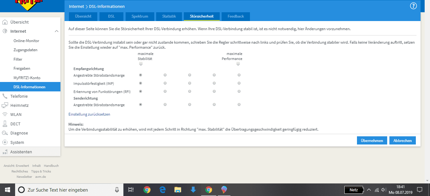

Macht es einen Unterschied ob du auf "Maximale Stabilität" stellst oder auf "Leistung" ?
Wie ist den die Lage im Haus? Wie alt sind die Leitungen? Gibt es noch andere TAE Dosen im Haushalt?
Ich meine, dass es leicht einen unterschied macht. Kann mich aber auch irren, da ich relativ schnell auf maximale Stabilität gestellt habe.
Ich wohne im 2. OG. Unter mir sind noch 2 Wohnungen, wobei nur die im 1. Stock momentan bewohnt ist. Das Haus ist schon sehr alt. Wie alt kann ich nicht sagen. Im Haushalt selbst gibt es nur die eine Dose.
Mir kommt es so vor, dass vor allem wenn die Untermieter im Haus sind, die Leitung öfters zusammenbricht. Diese nutzen einen Kabelanschluss.
In älteren Häusern kann es sein dass je Wohnung 4 Adern vom APL hoch gehen, wenn die die TAE Dose öffnest siehst du ob 2 oder 4 Adern hoch kommen. Testweise könnte man diese tauschen. Dann kann (sollte) aber nur ein Techniker machen....
Ich wuerde erstmal das Netzteil der Fritte tauschen.
Danach mal Strom von nem anderen Stromkreis versuchen.
Falls das nix hilft vllt. Mal sauberen Strom aus ner Batt. + Wechselrichter.
Dann hast du das Stromnetz definitiv ausgeschlossen.
Fuer mich sehen die Syncwerte naemlich zu gut aus (va der Upstream.)
Ich tippe eher auf marode Hausverdrahtung mit parallelen dosen etc.
Ohne Techniker wirds da schwierig werden meiner Meinung nach.
