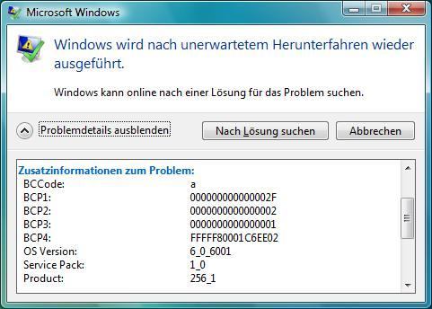

nun hat es mich auch erwischt:
habe nun schon zum 2ten mal heintereinander einen bluescreen mit namen
irql not less than equal
bekommen
zusatzinfos hab ich als anhang, nur kann ich damit nichts anfangen.
hoffe ihr könnt mir weiterhelfen.
kann das vielleicht am x-fi beta 2.18 liegen??
mfg
pziig

mach mal Memtest86
hast du vorher ein Spiel installiert, oder was hast du da genau gemacht.
Kann ein Speicherfehler sein, Memtest86 sagt dir mehr
Du hast nicht zufällig den Stop-Code gesehen? Nach denen kann man wunderbar googeln.
Wenn er zu schnell weg war:
Windows-Taste+Unterbrechen-Taste. Erweitert, Starten und Wiederherstellen, den Klicker bei "Sofortiger Neustart" wegnehmen und auf den nächsten Blauen warten.
Aber in der Regel ist es ein querschiessender Treiber oder ein RAM-Problem wie mein Vorredner schon bemerkte. Wenn es erst seit der Installation der X-Fi-Treiber auftritt könnten die natürlich dafür verantwortlich sein.

ok ich lass es mal rüber laufen (wenn ich das mit der boot DVD hinbekomme) :confused:

würde ich auch gerne vom lcd abschreiben aber wen der code über 2 zeilen über dem bildschirmrand hinaus geht kann ich nichts machen :(
und der x-fi scheints doch ned zu sein, hatte den rechner nun einmal ganz stromlos gemacht und bisher ist der fehler noch ned aufgetreten..
Der BSOD "irql not less than equal" kann viele Ursachen haben. Veraltete Treiber, Hardware-Defekt etc.
Ich hatte den Stop-A-Fehler, der mich hat schier verzweifeln lassen. Zuerst nach jedem 2. bis 3. Hochfahren kam der BSOD, dann seltsamer Weise nach dem Runterfahren von Vista.
Ursache war bei mir die Kaspersky Internet Security 7, denn die neuere Version 2009. Solltest Du die Suite installiert haben, dann deinstallier sie mal und benutze einen anderen Virenscanner, z.B. den kostenlosen von Avira.
EDIT: Hast Du Vista schon mal nach der Lösung es Problems suchen lassen? Vista sollte den Überltäter dann eigentlich nennen...
also memtest spuckt nichts aus
und der fehler ist bis jetzt nicht wieder gekommen!
@maexx nein hab immer aufabbrechen geklickt^^
das ist erfreulich aber seltsam^^
