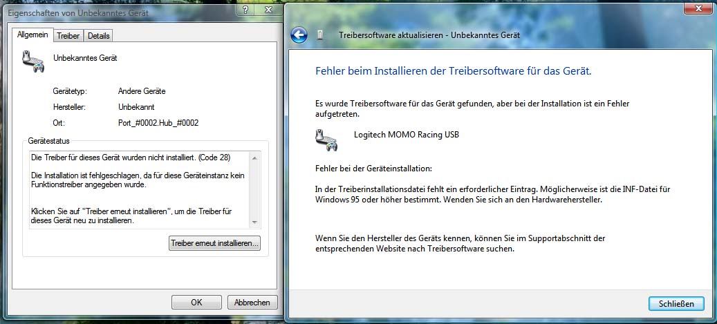

Software von der HP geladen, Lenkrad ist nicht eingesteckt, Die Datei (exe) geöffnet, Setup startet, irgendwann bekomme ich eine Meldung: Jetzt das Lenkrad einstecken. Das mach ich dann auch, Es öffnet sich ein weiteres Fenster zur Treiber installation.
Ich wähle Automatisch suchen aus (habs auch mit Angabe des Ordners versucht, dazu die Setup.exe entpackt.)
Am Schluss bekomme ich eine Fehlermeldung, die hier einfüge:
attachment.php
Wie zu sehen istm wird der Treiber nicht vollständig installiert und das Gerät funktioniert nicht.
Ich hab auch schon alle Treiberdateien, die von Setup installiert werden, im Sytem gesucht und gelöscht, dazu dann nochmals die OEM.inf gelöscht.
Jedoch auch ohne Erfolg, es kommt immer dieser Fehler.

Also Treiber erneut versucht zu installieren, zwar dauerte es diesmal länger, die HW wird auch zunächst richtig erkannt, das ändert sich dann aber wieder zu unbekanntes Gerät am Ende der Inst und ich bekomme wie oben im Bild den selben Fehler angezeigt und das Gerät wird nicht installiert.
