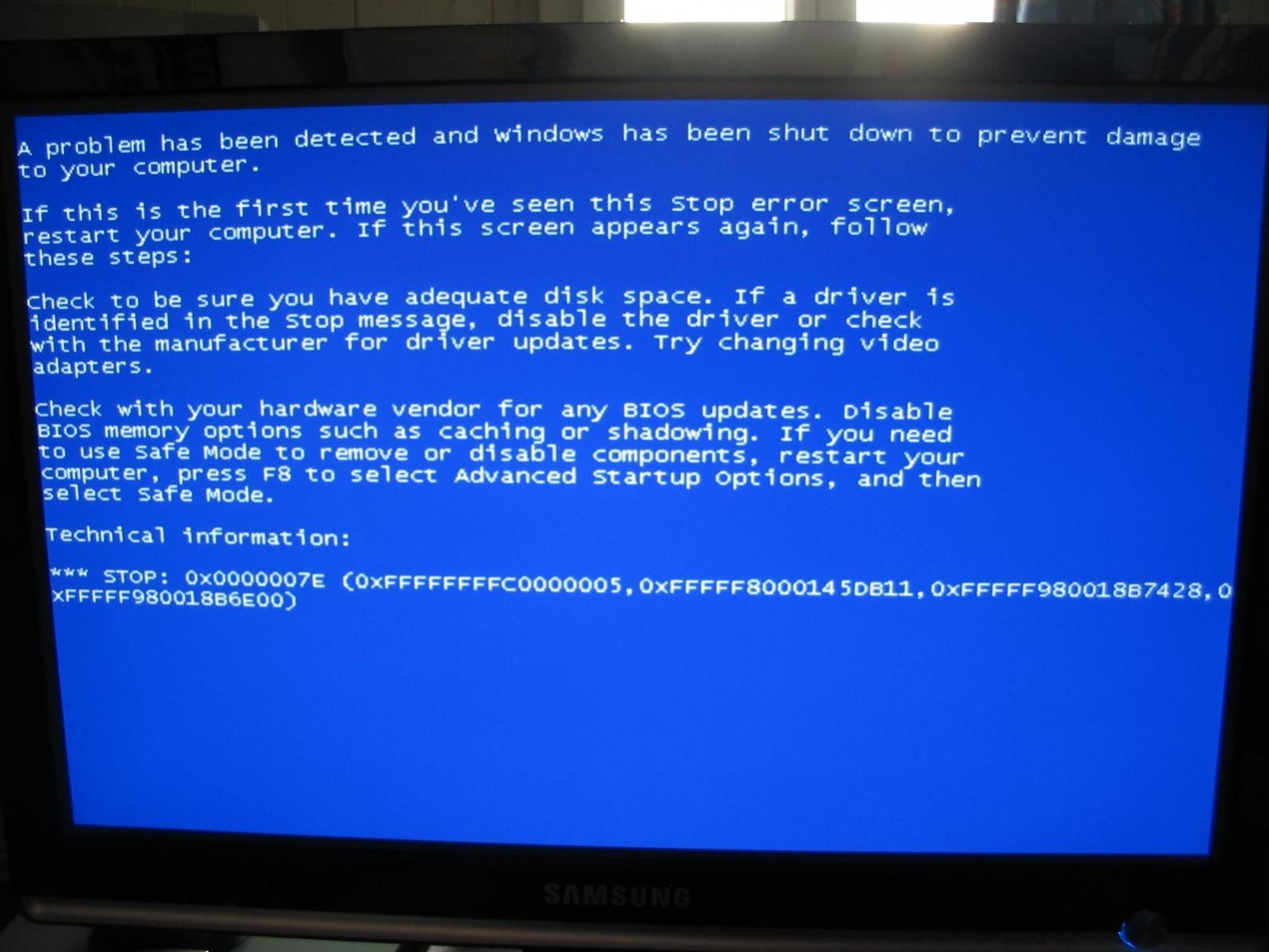

Nach dem Reboot kommt der Vista Balken, jedoch sobald der weg ist, bekomme ich einen Bluescreen:
*** STOP: 0x0000007E (0xFFFFFFFFc0000005, 0xFFFFF8000145DB11, 0XFFFFF980018B7428, 0xFFFFF980018B6E00)
Immer und immer wieder.

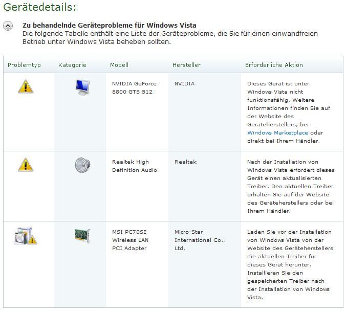

Habe Hilfe gesucht auf der Microsoft Support Homepage (lächerlich, ich weiss). Die sagten, ich sollte den Vista Upgrade Advisor installieren und laufen lassen, da ist mir etwas sehr lächerliches entgegengekommen:
Meine Grafikkarte (Asus GeForce 8800 GTS G92 512 Mbts) sei nicht funktionsfähig unter Vista, ScreenShot im Anhang.

schon mal probiert den Speicher im Bios manuell auf das Verhältnis 1:1
zum FSB(also auf 333 Mhz oder DDR2-667 ) der CPU zu setzen ?
Memory remap ebenfalls aktiviert ?
Hast du dir vor der Installation von Vista nicht die letzten Treiber für deine Hardware beschafft ?
Also besuche die Webseiten von Asus und MSI und suche nicht bei MS(falls bei die Internet nicht funktioniert
beim Kollegen o.ä)
Welche Biosversion ist auf deinem Board; Version muß höher als 0107 sein , um die CPU nutzen zu können
Letzte Version ist 0502

Das mit 2 GB Ram probiere ich morgen einmal aus, sollte dass das problem lösen?
Die Treiber muss ich doch erst updaten nachdem das Vista installiert wurde, und so weit komme ich leider noch gar nicht, nachher wollte ich schon updaten.
Und das mit den BIOS einstellungen begreife ich nicht ganz…, kann mir denn jemand erklären was genau das Problem ist wenn nicht die 4 GB Ram?
Gruss triple
Einen Versuch ist es wert. Ich wollte Vista 64 auf meinem Notebook installieren und hatte Vista 3 mal frisch installiert und jedes mal bekam ich einen Bluescreen kurz vorm Installationsende. Nur 2 GB installiert gelassen und ging ohne Probleme. Danach SP1 und Updates installiert, 4 GB wieder eingebaut und läuft.

Ah ja, sorry tut mir leid dass ich mich nicht mehr gemeldet habe, hatte zu viel mit dem PC zu tun.
Die Partition, auf welche ich Vista installieren wollte war nur Logical und nicht Primary, konnte sie nicht ändern.
Nachdem ich XP aufgesetzt hatte (habe es aus lauter freude schon formatiert bevor ich das obige Problem festgestellt hatte) um meine Daten zu retten, habe ich die ganze HD formatiert und XP noch einmal installiert, um gleich danach das Vista zu installieren mit nur 2 GB ram.
Es hat alles geklappt, nach dem Update auf SP1 die 2 zusätzlichen GB eingebaut und alles war in ordnung.
herzlichen dank für die Hilfe
