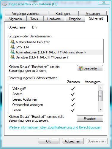

Sieh mal im Kontextmenü von D unter Sicherheit, welche Rechte der Admin hat. Normalerweise ändert man da nix...
Hi !
Habe nun wie beschrieben die Sicherheitsrechte von Laufwerk D:\ probiert und umgestellt von attiv auf nicht aktiv und umgekehrt. Habe alles angehäkelt und wieder weggemacht. Dies bleibt auch so, aber wenn ich übernehmen drücken will kommt die Meldung:
Fehler beim Anwenden der Sicherheit.... Zugriff verweigert.
Kommt dies zwecks der NTFS Formatierung oder warum wird bei mir beim Anwenden immer noch der Zugriff verweigert.
PS: Bin als ADMIN vorgegangen!

Versuche mal das:
1 . Volume D => Eigenschaften => Reiter Sicherheit => Schaltfläche Erweitert
=> Reiter Besitzer => Unter aktueller Besitzer müsste "System" stehen
Wenn nicht Änderung auf "System" durchführen
(müße aber auf System stehen, da du bei einer Treiberinst. darauf zugreifen kannst)
2. Beim Reiter Sicherheit => Bearbeiten => Alle Gruppen/Benutzer rausschmeißen außer:
2.1 System => Vollzugriff
2.2 Authentifizierte Benutzer => Vollzugriff
2.3 Lokale Administratoren (PC\Administratoren) => Vollzugriff
alles bestätigen. Ab nun musst du Vollzugriff haben.
