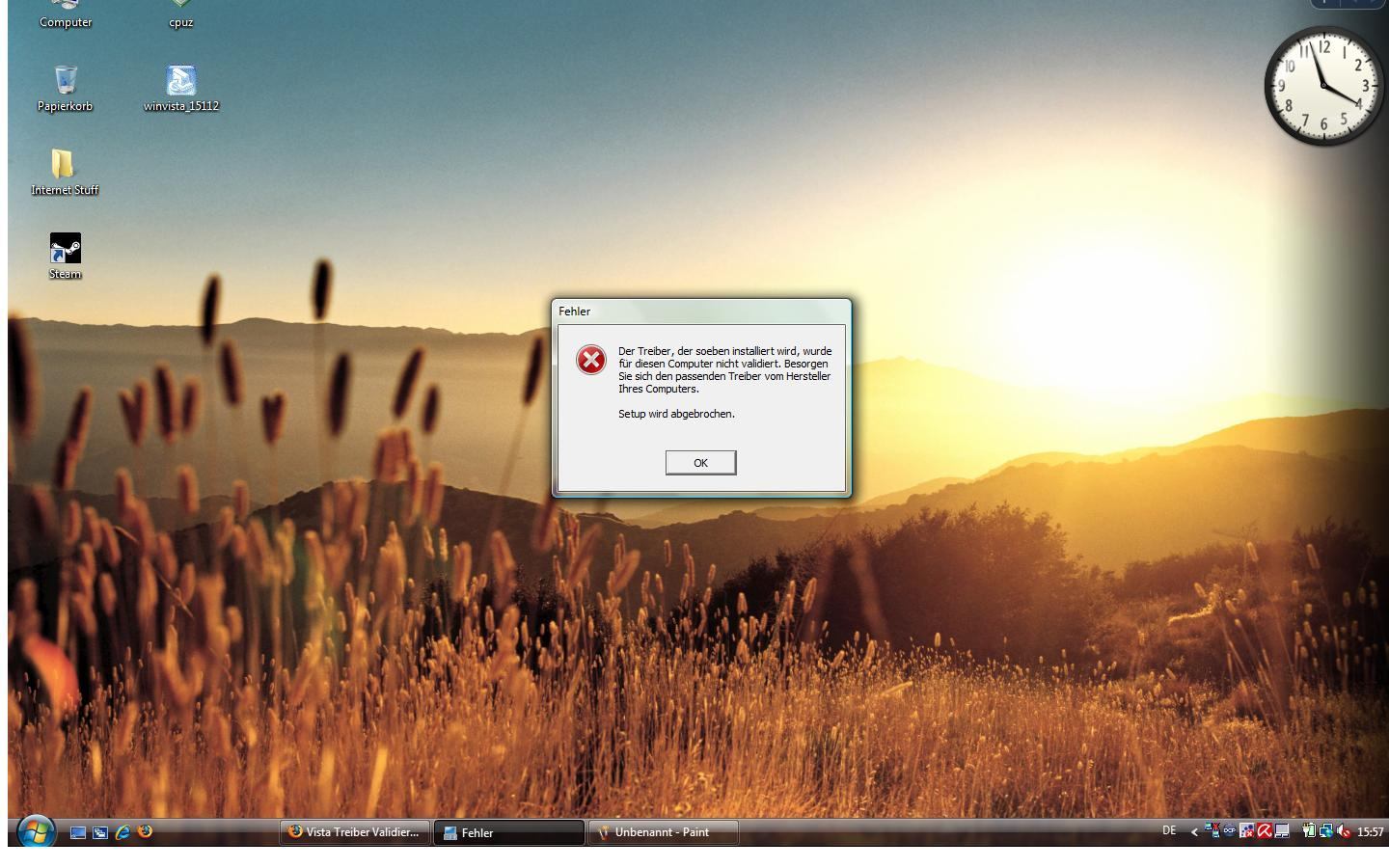

also es geht wirklich nur um den Grafik Treiber, und da braucht mein Bruder das neuste weil er sonst TF2 nicht zocken kann.. Ist der Intel G45M Chip.
Hab das mit F8 und Treibersignierung gemacht, aber funzt weiterhin nicht. Hab mal nen Screen vom Drama gemacht ;)

Hi Mutio!
Probiere bitte mal den auserwählten Treiber manuell aus der Exe zu entpacken (winrar, winzip, cmd)!
Dann im Gerätemanager den Treiber einbinden!

Jo die hab ich.
Habs jetzt hinbekommen übers manuelle installieren, danke für den Tip @ Bandit666
Ging vorher nicht, lag wohl an der Treibersignierung. Danke hierfür an HisN ;)
recht unwarscheinlich weil intels treiber signiert sind...
dell notebooks verwenden eine eigene dev id/subsystem id und deswegen kommt auch der fehler
