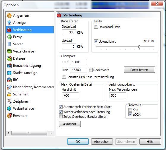

Vor allem aber merke ich es bei dem Programm eMule (was natürlich nur zum legalen Datenaustausch mit Bekannten genutzt wird).
Wechsel den Virenscanner mal testweise.Für Emule solltest du mal die maximalen Verbindungen prüfen.Vielleicht sind die zu hoch eingestellt.
Was für maximale Verbindungen sind für eMule denn normal ? Im Moment habe ich das hier: siehe Anhang
Edit: Den Virenscanner kann ich nicht wechseln, den habe ich erst vor einem Monat gekauft. Außerdem hat er eigentlich immer sehr gut funktioniert :(
