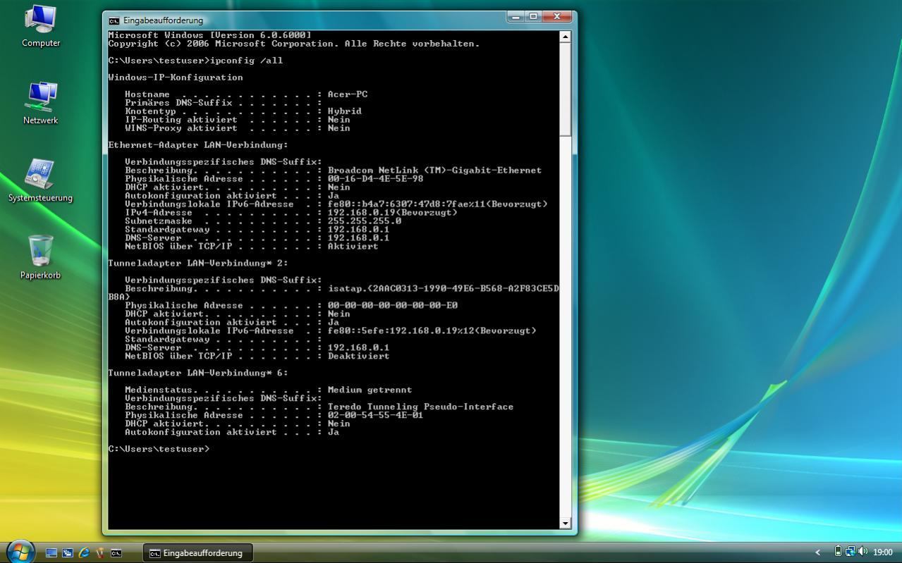

was steht bei dir wenn du ipconfig /all machst unter Knotentyp ?
Ich hab übrigends auch den Broadcom LAN im Laptop. Bei mir ist da als einziger nennenswerter Unterschied
DHCP aktiviert -> Ja
eUncle arbeitet mit festen IP's - sieht aber alles gut aus und sollte auch funktionieren
Ein Test mit DHCP wäre aber nicht schlecht.
