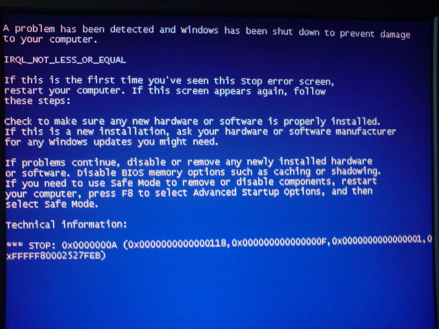

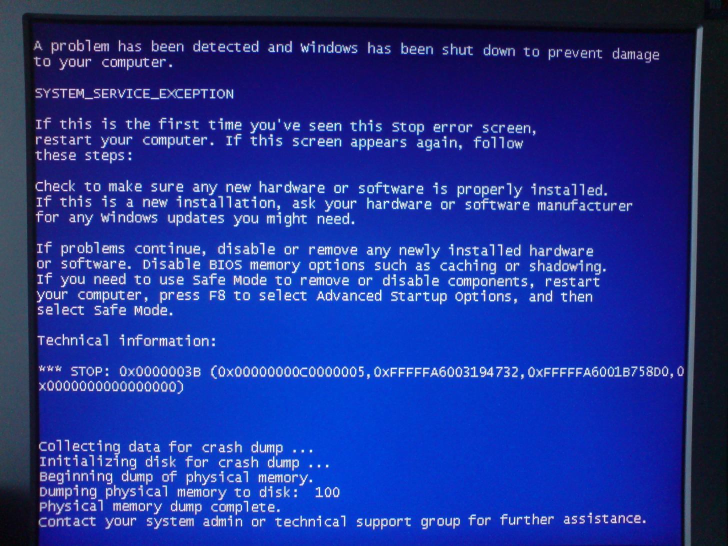

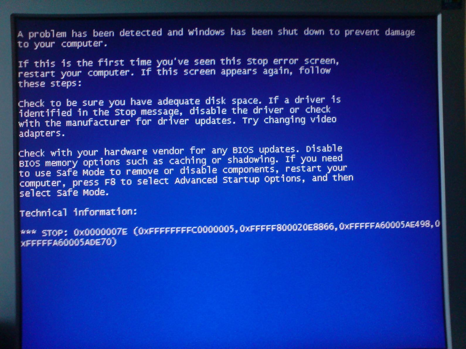

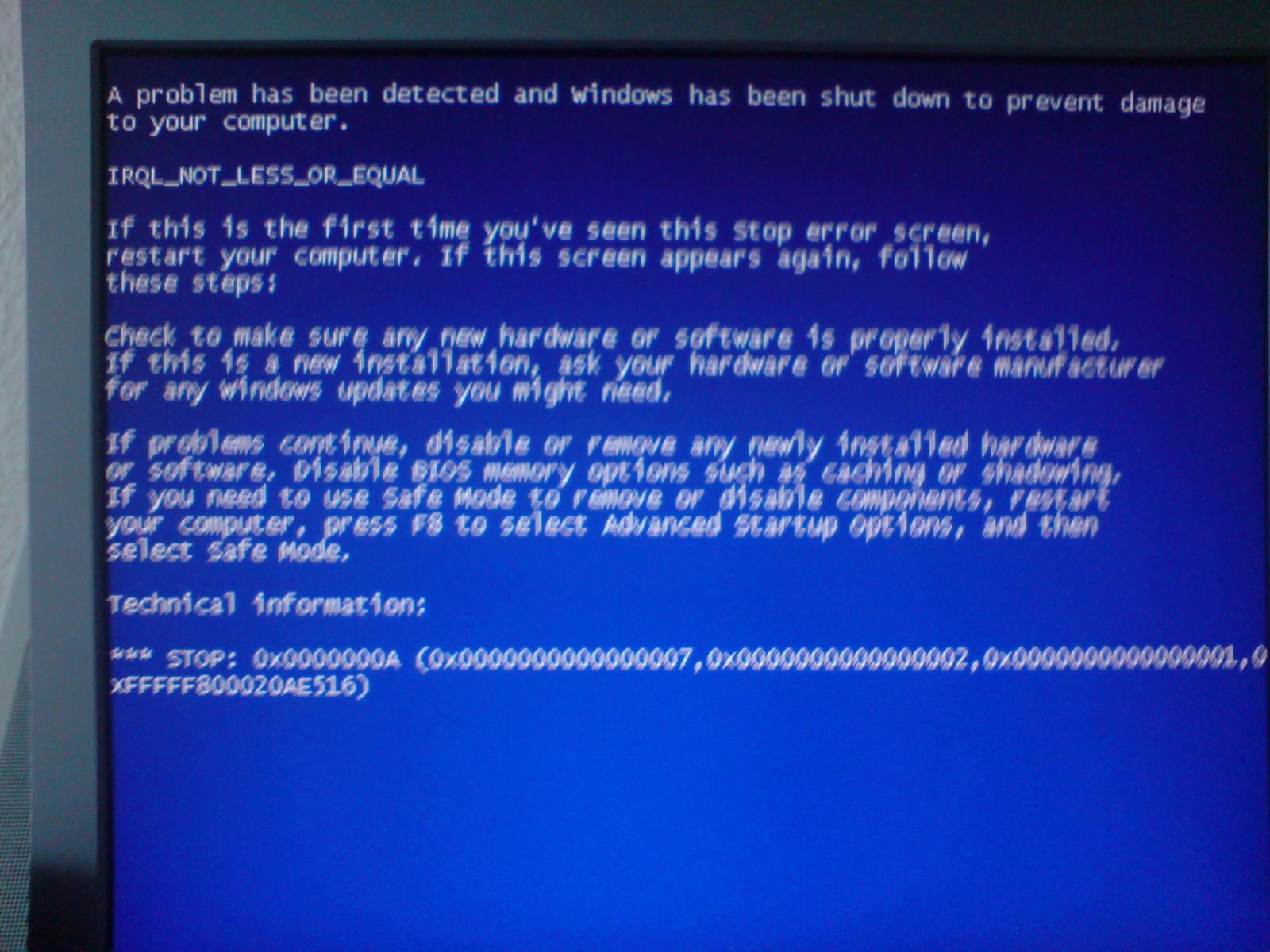

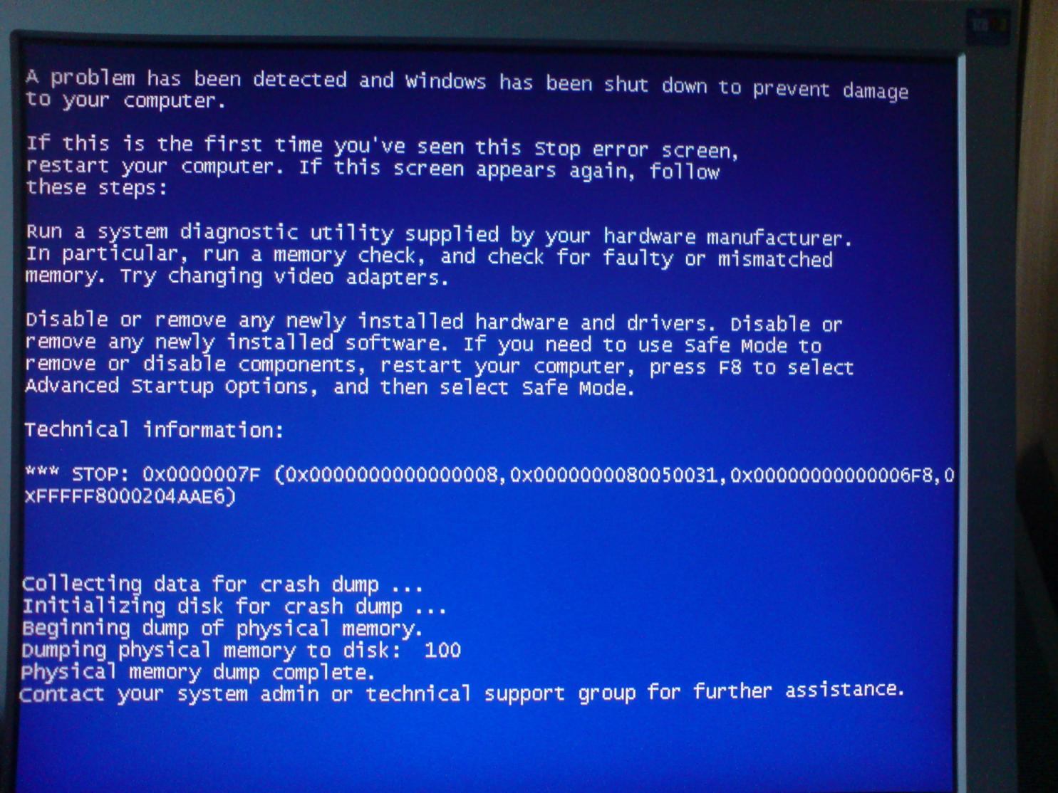

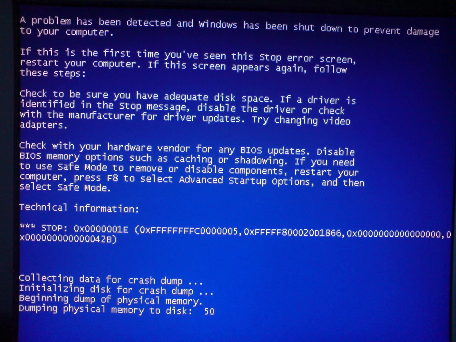

Soo, nun.. mein Problem ist, dass ich bei fast jedem Neustart einen Bluescreen habe. Ich weiß aber verdammt nochmal nicht worum es sich handelt.
Wenn ich nun "resette" kommt ein anderer Bluescreen und dies geht bei jedem resetten immer so weiter.
Ausschalten und neu anschalten hilft hierbei, da da alles normal hochlädt.
Bei einem Neustart kommt der Bluescreen, wenn der Windows Ladebalklen erscheint und anfängt zu laden, es hängt dann für ca. 1 Sekunde und dann
folgt auch direkt schon der Bluescreen..
Hab die Abfolge der Bluescreens mal fotografiert, sind nämlich nach den "resets" andere, bei jedem Neustart aber der selbe.
Beim Neustart kommen nämlich nur IRQL_NOT_LESS_OR_EQUAL Bluescreens,
bei Resets keine Meldungen, lediglich eine Stop-Meldung am Ende mit verschiedenen Endungen..
vielleicht könnt ihr ja etwas aus den Bluescreens erkennen, da Neustarts ja doch manchmal nötig sind.
Ich bedanke mich im Voraus.
Screenabfolge:
1. Bluescreen bei einem Neustart
2. Bluescreen bei einem Neustart, jedoch mit anderer Endung
3. Bluescreen beim Reset
4. Bluescreen nach dem Resetten des Resetversuchs ^^
Naja habs dann seingelassen zu resetten, kommt bestimmt nicht so gut. :(

Guten Abend,
ich würde auf ein Treiberproblem tippen.
Fährt denn der Rechner im abgesicherten Modus sauber hoch?
Sind die Chipsatz Treiber usw. installiert?
Evtl. eine PCI Soundkarte verbaut?
Hmm, gleich mal probiert und:
Bluescreen! Ich war geschockt, die Treiber wurden ja angezeigt,
als sie geladen wurden. Bei einem bliebs dann stehen.. kurze Zeit später der Bluescreen, siehe Anhang.
Danach "resetted" und normalen Neustart probiert. Erbgebnis: IRQL_ blabla..
(s. Anhang)
Ein richtiges Ausschalten half hier wieder nur.. danach fuhr der PC normal Hoch.
Das System ist auch erst ca. eine Woche alt,
habe gestern größtenteils alle Treiber aktualisiert.
Komisch ist halt, dass es nur beim Neustart passiert, wo noch alle Komponenten "unter Strom" stehen und nicht abgeschaltet werden..
zack Bluescreen.
Beim kompletten Ausschalten macht das System keine Umstände.

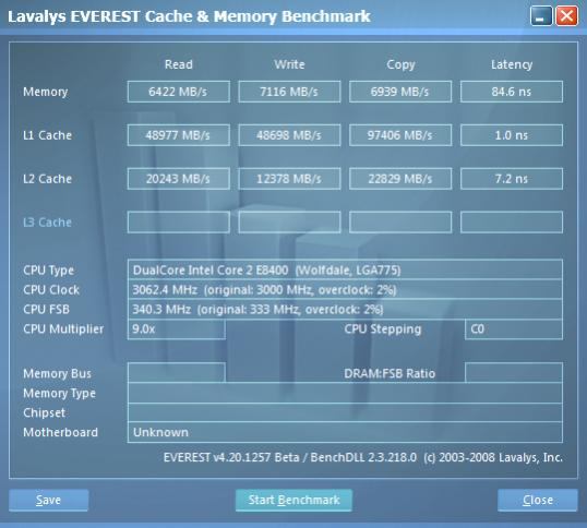

Hab bei Everest nun mal den "Cache and Memory Benchmark" gemacht.
Da steht dann, dass der FSB um 2% oc'd wurde, aber ich weiß beim besten Willen nicht wo dies herkommt..
Könnte dies zu den Bluescreens bei den Neustarts führen?
Ich betone nochmal, dass diese nur bei Neustarts kommen, nicht, wenn ich den PC normal an mache.
Nö - 2% juckt noch keinen.
Teste trotzdem mal, ob das Prob. auch mit nur 2 GByte auftritt !

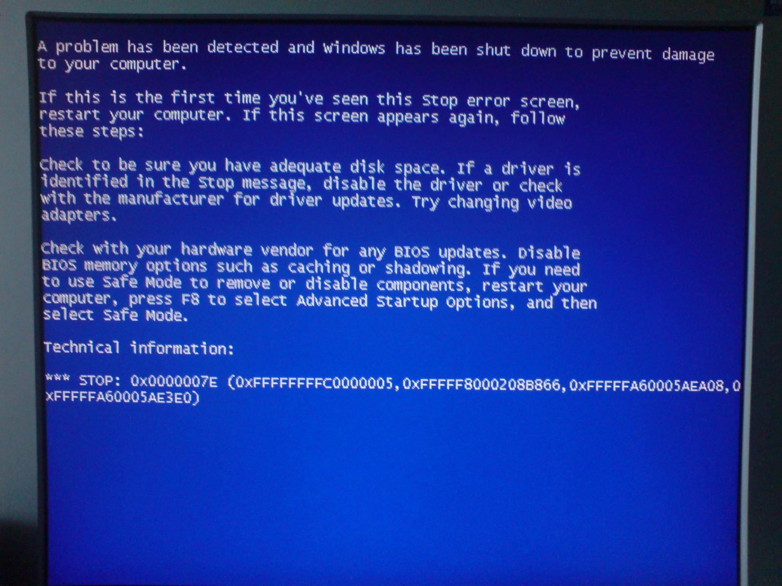

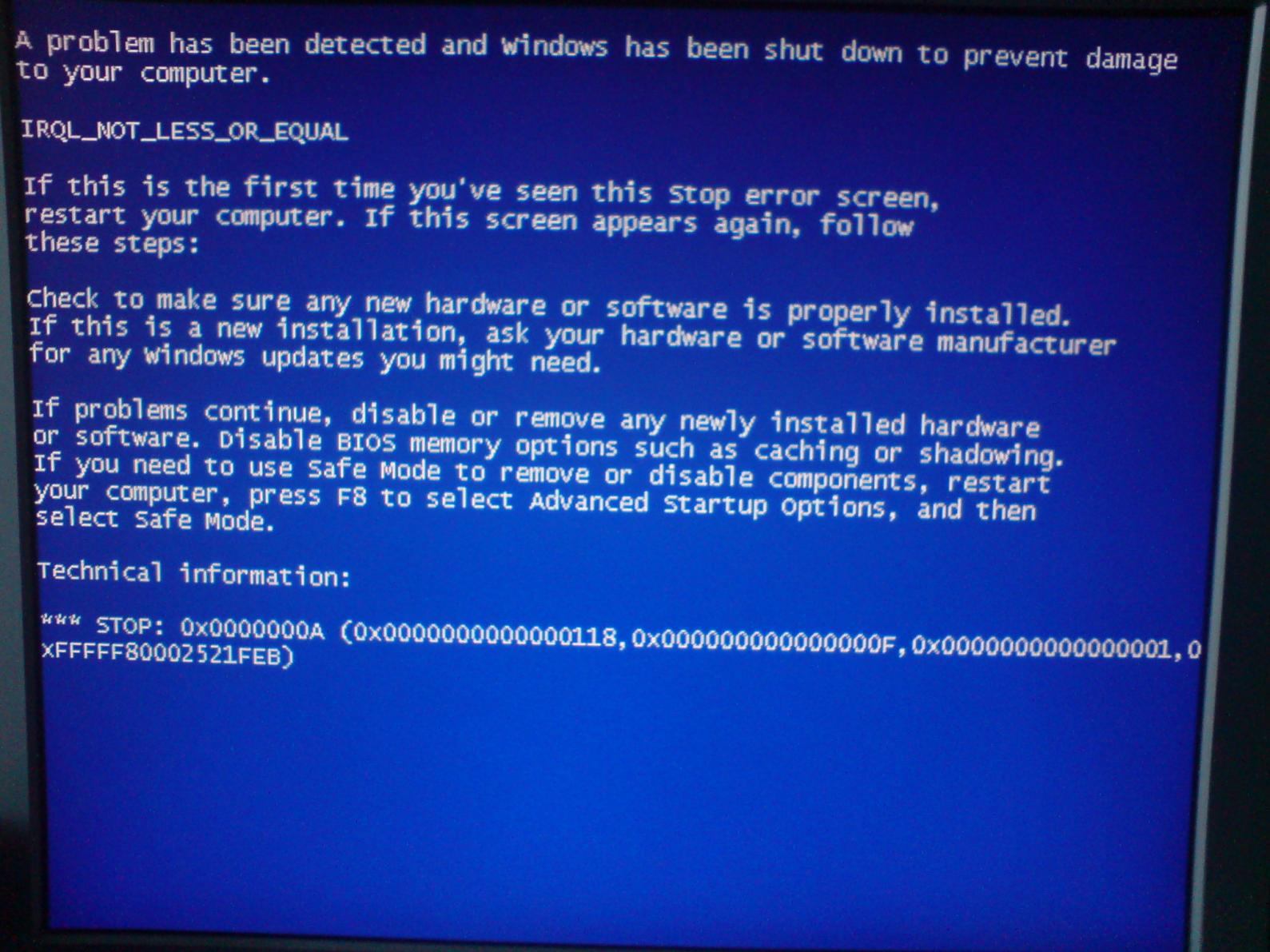

Habe zunächst einen Stick im 1 Slot dringelassen-->PC an, 2 GB werden erkannt-->Neustart--> erster Bluescreen im Anhang
So, ausgemacht. Zweiten Stick in den 1 Slot gepackt--> an, 2 GB wieder erkannt -->Neustart--> Bluescreen, 2ter im Anhang, solche einer ist mir vorher aber nicht untergekommen :(
Bei 3 Bluescreens wurden Dump-Files erstellt, kann ich diese irgendwie auslesen und analysieren lassen? Sind ja an sich die Informationen über die Bluescreens.
Hab mittlerweile noch ein Dump-File produziert,
alle 4 analysiert.
Beim Ersten steht: hardware ( nt!RtlSetBits+16 )
beim Zweiten: ntkrnlmp.exe ( nt!KiDoubleFaultAbort+b8 )
beim Dritten: atikmdag.sys ( atikmdag+190732 )
und beim Vierten: ntkrnlmp.exe ( nt!KiDoubleFaultAbort+b8 )
Was kann ich da machen? Es wird ja zwei mal auf Windows, einmal auf die Hardware an sich und nocheinmal direkt auf ATI verwiesen..
Mmhh...
Der Bluescreen tritt reproduzierbar beim Warmstart auf aber die gemeldete Ursache ist zufällig immer was anderes. :confused:
