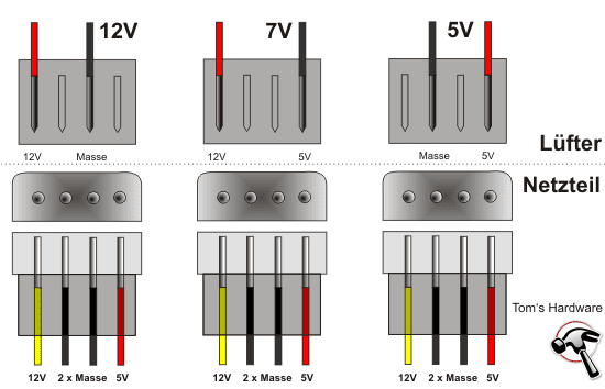

habe eine gigabyte hd6970 2gb bekommen und nun läuft der lüfter nicht. rechner mit karte bootet schon mal, aber irgendwann wirds wohl zu warm ;)
nun hab ich schon den lüfter von meiner hd6950 (accelero twin turbo) getestet, aber er geht auch nicht an der hd6970.
http://img.techpowerup.org/080903/Connector.jpg
die vga hat den verlinkten 3pin anschluss. kann man das irgendwie an einen molex basteln oder an einen lüfter anschluss auf dem board und wenn ja wie ?
vielen vielen dank,
david
Hier hast du die Belegung vom Molex Stecker:
Jetzt gilt es nur noch rauszufinden mit welcher Spannung du die Lüfter max betreiben kannst und willst, entsprechend + und - vom alten Stecker an die entsprechende Position am Molexstecker löten --> fertig.
dann sollte es kein Problem sein....würde die Lüfter dann aber an 7 V Molex löten. 5V unter Last zu wenig /12V im Idle zu laut (7V bei einer Karte mit Radial -Lüfter eben da auch:hmm:)
Optimal wäre natürlich an eine Case-Lüftersteuerung!
Man könnte auch die WF-Lüfter einfach durch 2 120mm/80mm Gehäuselüfter ersetzen!

dankeschön euch beiden. im moment läuft es erstmal mit 7v, aber die idee mit der lüftersteuerung ist klasse. möglicherweise hab ich sogar noch irgendwo eine rumliegen....
