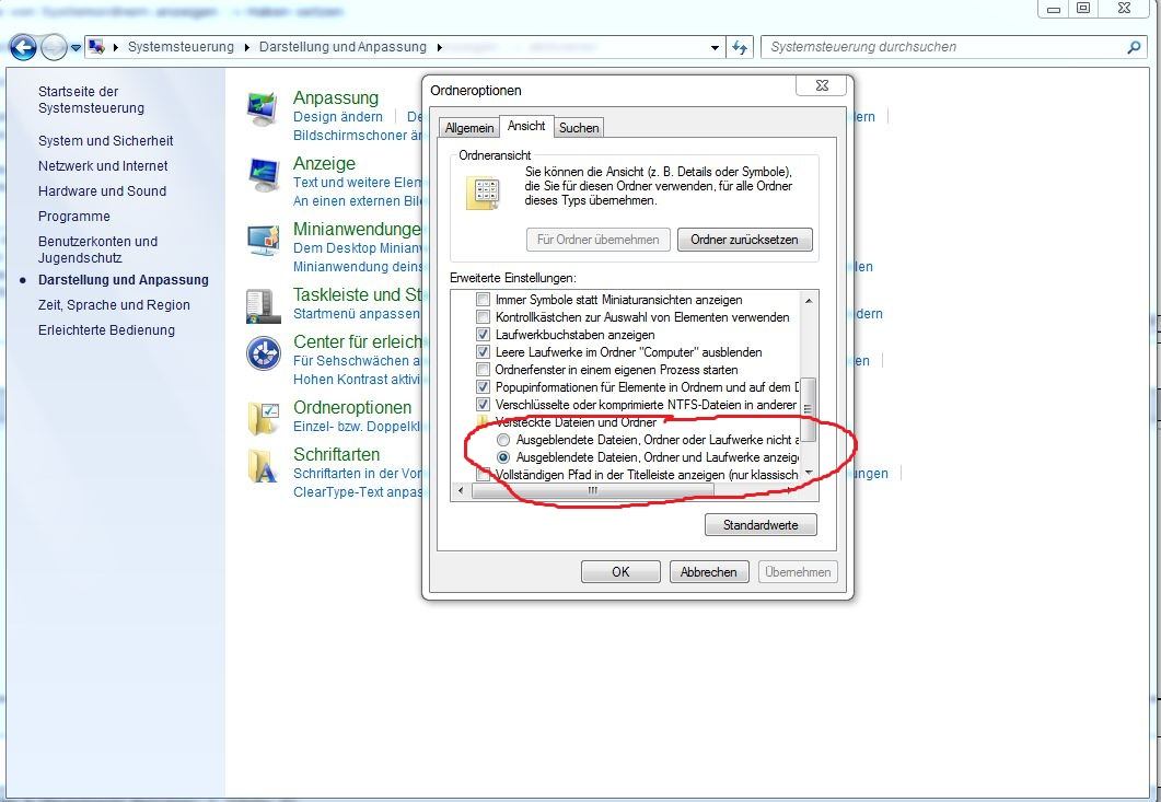

Denke mal bei XP ist es nicht anders, bei win7 brauchst du doch nur ein Haken setzen.
