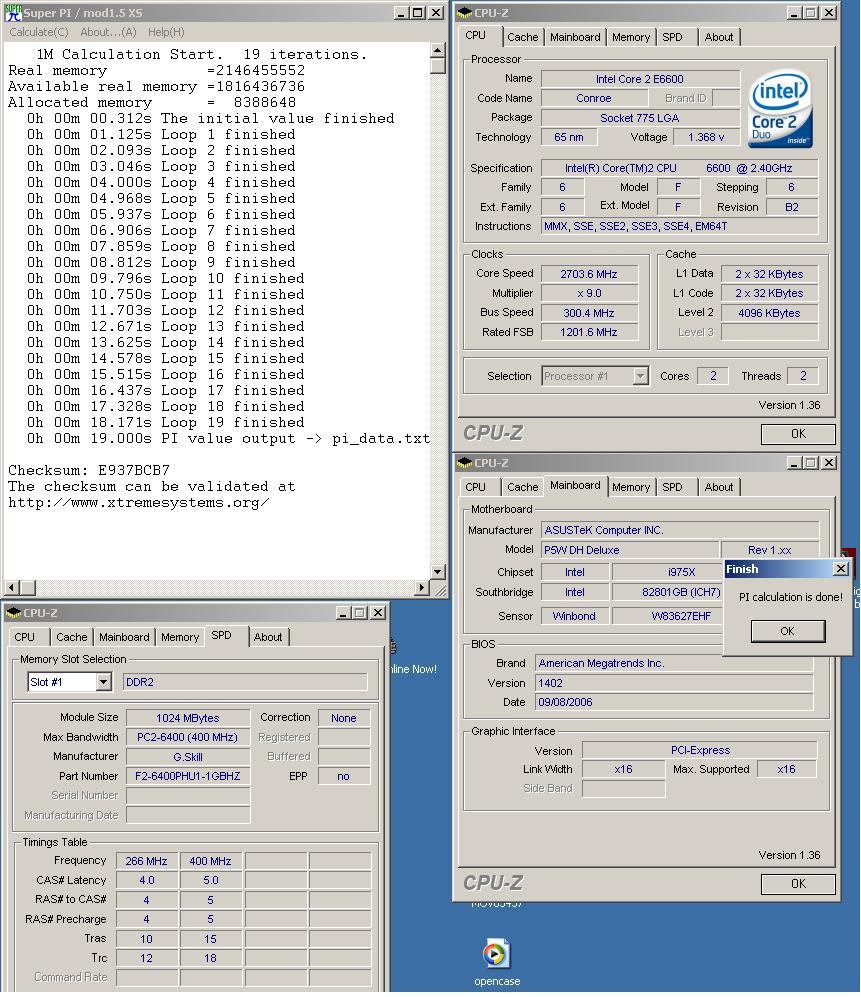

Ich bräuchte jetzt einen E6600 965er/975er Besitzer, der mal seinen Rechner kurz auf 300 MHz FSB laufen lässt und einmel SuperPi 1.5 XS mod 1Mmacht. Mein Screenshot ist im Anhang.
Es geht darum, wieviel Leistung, durch das alte Chipset/Speicher, verloren geht.

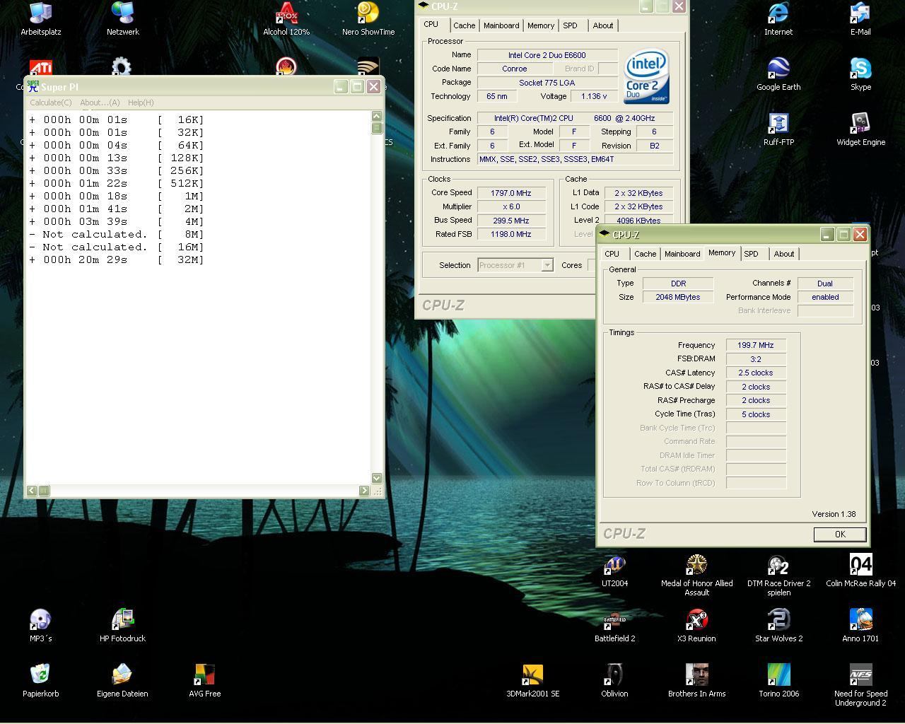

EDIT: muss etwas schief gegangen sein
Das ist aber kein Superpi 1M bei 300 FSB und auch kein E6600 !
Ich will wissen, wie schnell ein modernes System bei gleichem Takt ist, um den Leistungsverlust zu erkennen, der durch das alte Chipset/Ram entsteht.

AAhhhhh ... jaaaa ... Vielen Dank !
Ich muss sagen ich bin überrascht, wie dicht das bei einander liegt. Kann das sein, dass sich dieser Benchmark komplet im L2 cache abspielt ?
Ich kann mir nicht vorstellen, dass bei meinem System die Bandbreite, wie bei einem modernen Rechner gegeben sein soll.
SuperPI ist total Cache lastig. Ich schaffe bei 2.8GHz mit meinem 6400 nur 19,6 Sekunden. Dabei läuft der Speicher bei 700MHz mit 3-3-3-10 Timings oder bei 875MHz mit 5-5-5-15.

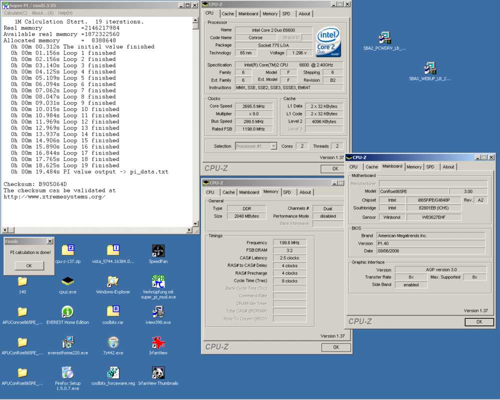

b.tw. 1 M bei 300fsb 18,68 sec.

DDR 2 bei 300 FSB 4:5 = DDR 2 750 -- Zeit : 18,68 sec.
RAM : 2x512 MB Corsair 5400-UL vs. 1.3 @ 3-4-4-10

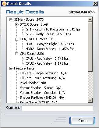

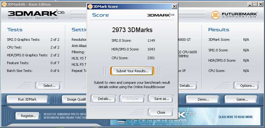

So. Ich hab jetzt mal den 3dmark 06 fertig. 600 MB download ! Was kommt als nächstes ? 4 GB Vorraussetzung ?
@Zidane die gt hab ich hier auf 410 1100. Hatte noch nicht reingeschaut.
@Sch8mid Das mobo begrenzt micht automatisch auf 300 FSB, was für die Graka völlig reicht.
Um es nochmal für Reingucker zu sagen: ES GEHT NUR UM CPU/CHIPSATZ/SPEICHER

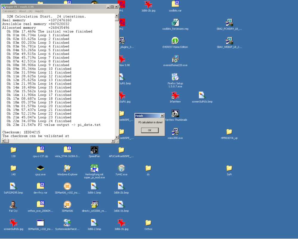

Hier noch mein 32M. Leider nur mit 1 GB. Bei 2 GB meldet SuperPi 1.5 mod XS, immer an der gleichen Stelle nach Loop 23, eine Fehlkalkulation. Ich glaub es ist auch ein Softwareproblem und bleib da mal drann.
Wir können uns den Rest aber auch schenken. Der Leistungsverlust, der durch die alte Hardware entsteht, entspricht praktisch genau dem fehlenden Ram-Takt.

Beim Übertakten, auf die einstellbaren 300 MHz FSB, fällt auf, dass das System stabieler wird, je kühler die Northbridge gehalten wird. Bei 29 Grad ist jedoch das Ende der Fahnenstange erreicht. D.h. dass die Northbridge, für die geforderte Leistung, zu wenig Strom erhält. Mit anderem Ram könnte es dennoch funktionieren, da die MDTs, die ich verwende, für jeden MC eine Belastung darstellen, sobald ein Speicherteiler verwendet wird.
Zur Leistung:
Sch8mids System hat, in diesem Test, einen Ram-Takt von 750 MHZ (DDR) und meines einen von 400 (DDR). Das entspricht dem Faktor 1,875.
Svh8mids System berechnet SuperPi 32M in 18m 11.031s, meines in 23m 21.547s. Das entspricht einem Faktor von 1.285.
Speicherüberlegenheit 975er DDR2 : Faktor 1,875
Leistungsüberlegenheit 975er DDR2 :Faktor 1,285

EDIT: Sch8mid Es wäre nett, wenn du noch den 3dmark06 CPU-Test durchlaufen lassen würdest, aber wenn dich der 600 MB Download nervt, dann lass es.

3DMark 06 hab ich wieder von der Platte geschmissen , hab aber hier noch einen CPU-Wert vom 2708 in den Unterlagen , so viel ich mich erinnern war das mit meiner standardconfiguration @333 fsb und 2,9 GHz..
Das wäre, nach meinem neuen Durchlauf, mit 1 GB, ein Faktor von 1,163.
Wenn mann dann noch die 200 MHz Prozz. und die 33 MHz FSB abzieht, bleibt da nicht viel übrig.

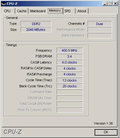

Nur zum Beweis, dass ClockGen funktioniert. Ein unvollständiger SuperPi run. Mein Ram macht´s halt nicht mit.
Das kommt durch den Performance mode beim Speicher. Das ist ganz klar bei dem board der limitierende Faktor.
