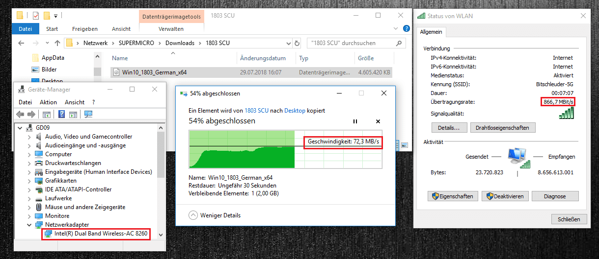

sry aber das kann nicht sein. Wie gesagt erreicht mein Arbeitslaptop mit seiner Intel Dual Band Wireless-AC 8265 auch die vollen 500mbit an der selben Stelle. Der hat laut Datenblatt auch "nur" maximal 867 Mbit. Also genau so viel spezifiziert wie der Stick von AVM. Ich bin sicherlich keiner der substanzlos gegen die Hersteller hatet und habe durchaus verständnis dafür, wenn es da technische gründe gibt. Fakt ist hier einfach, dass die Intel-Chips deutlich mehr von dem liefern, was sie versprechen als die Konkurrenz.
Die Intel AC 8260 Ist sogar noch einen Tick älter, das sind schon solide Produkte.
