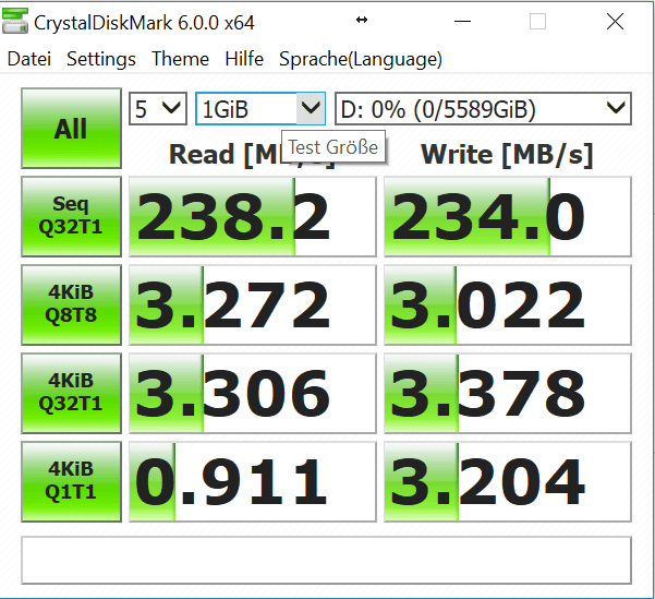

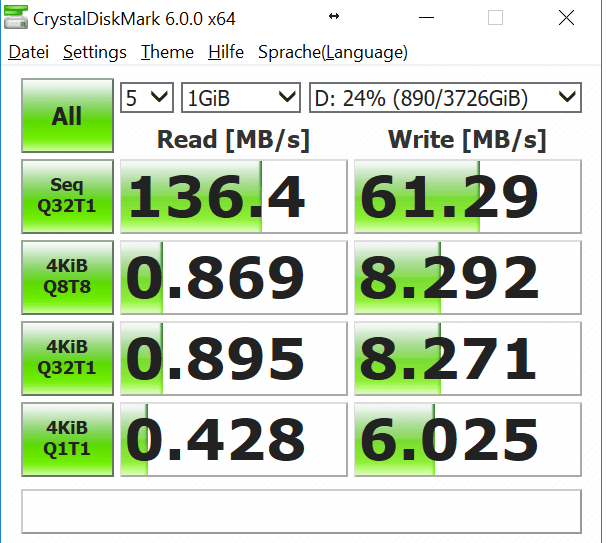

Ich habe mir für einen neuen PC als Datenplatte eine 4TB Barracuda zugelegt. Nun schien mir diese immer ein wenig langsam, also habe ich mal einen Benchmark laufen lassen.
Das ich mit 5900 RPM keine SSD Geschwindigkeit bekomme hatte ich ja erwartet aber eind erart desaströses Ergebnis hat mich dann doch überrascht. Nun war die Platte beim Test zwar nicht ganz leer aber das sollte nicht so viel ausmachen. Aus Verzewiflung habe ich mir dann eine Barracuda Pro besorgt und die an die gleiche Position gesteckt. Dort sehen die Ergebnisse schon besser aus.
Die Platte darf sich gerne Barracuda nennen. Die andere sollte vielleicht eher Seegurke heißen.
Die 4TB ist nicht leer und bei HDDs passen auf die äußeren Spuren mehr Sektoren als auf die inneren, daher sind die Transferraten auf den äußersten Spuren auch etwa doppelt so hoch wie auf den innersten Spuren. Die Werte kann man daher nur vergleichen, wenn beide Platten leer sind.

In meinen Servern habe ich auch überall IronWolf oder WD Red und im Desktop steckt nur eine HD, alles andere sind SSD. Ich habe jetzt alle Daten auf die Pro geschoben so das jetzt eine leere Barracuda rumliegt. Mal sehen wann ich Zeit finde die nochmal an einen internen Port zu klemmen um den Test zu wiederholen. Das es bei 25% Füllgrad so große Unterschiede gibt würde mich wundern, aber Versuch macht kluch.
Wenn sie wieder leer, solltest Du sie einmal testen, dann mal formatieren, Schnellformat reicht und noch mal benchen. Da kann es durchaus Unterschiede geben, weil Windows die Cluster die von gerade gelöschten Dateien belegt waren, meist nicht sofort wieder mit neuen Daten belegt. Wo also den Testdateien von CDM landen, kann man eigentlich nur nach der Formatierung sicher sagen, denn HDDs werden gewöhnlich von außen nach innen belegt.

Es ist eine ST4000DM004, der Test mit leerer Platte steht noch aus. Die Barracuda Pro lag ja sogar über den 225 MB/s.

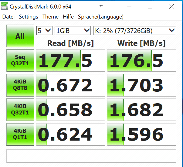

So, ich habe die ST4000 jetzt einmal neu formattiert und gemessen. Die Ergebnisse sehen jetzt deutlich besser aus aber wenn 25% Füllgrad so eine Auswirkung haben bleibt die auf dem Schreibtisch liegen.

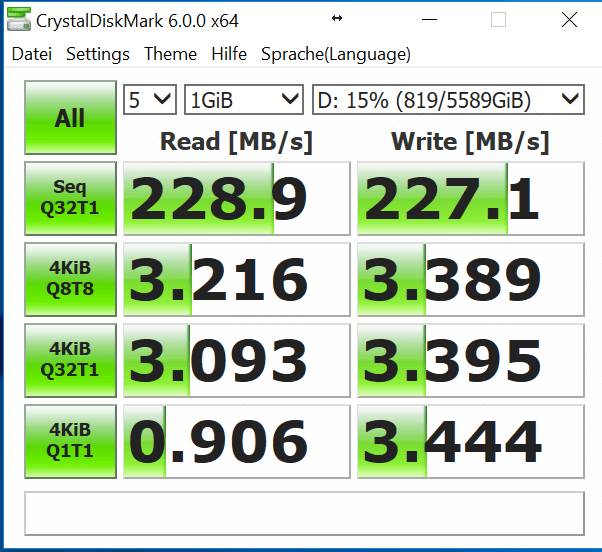

Dann habe ich die Pro noch einmal mit der gleichen Datenmenge gemessen (Da die Platte größer ist ist die prozentuale Auslastung natürlich kleiner)
Den Einbruch der ST4000 kann ich mir jetzt nur noch so erklären das es sich wirklich um eine SMR handelt und die Lücken an der Stelle gerade optimal schlecht passen.

Dann habe ich die Pro noch einmal mit der gleichen Datenmenge gemessen (Da die Platte größer ist ist die prozentuale Auslastung natürlich kleiner).
Das einmal, aber wenn man die Daten am Stück raufkopiert ist es auch nicht das Gleiche, denn dann kann praktisch keine Fragmentierung auftreten, die kommt ja erst als Folge des Löschens von Dateien, was zu Lücken in der Belegung der Cluster führt, die dann von Dateien geschlossen werden von denn irgendwann eine nicht mehr ganz in so eine Lücke passt und die dann auf mehrere Fragmente verteilt werden muss, also fragmentiert wird.
Die hat kein SMR, sonst wären die 4k schreibend viel besser als sie es sind, denn die Werte in den OnDisk Cache geschrieben und die SMR Platten brauchen daher nicht die ganze Kopfpositionierungen zu machen die sonst dafür nötig sind.
