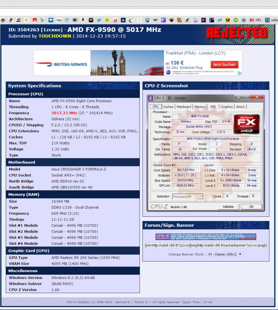

Mein Rechner stürzt beim Spielen ab und startet neu.....zuerst habe ich auf die Temps getippt, aber nachdem ich die Lüfter alle etwas hoch gedreht habe und auch der Sapphire Schriftzug "grün" bleibt und auch die ausgelesenen Temp von der CPU sich um die 45 bis 50 Grad befindet ist mir der doch sehr schwankende vcore Wert aufgefallen. Alle Teile RAM, CPU, Borad und Graka sind neuwertig...nur mein 620W Enermax ist schon 4 bis 5 Jahre alt......
der ausgelesene Wert über meine Zalman Lüftersteuerung beläuft sich auf ca. 450 W bei Volllast...
1,512V V-Core bei über 4,7Ghz? Und das bei 45-50°C? Was soll das den für eine Kühlung sein? Zumal bei AMD die Tempwerte eh oft viel zu niedrig ausgelesen werden. Schon mal ohne OC versucht ob es läuft? Es würde mich hier nicht wundern wen das Board einfach schlapp macht. Die Spannung ist jenseits von gut und böse und schon gar nicht tauglich für den dauerhaften Betrieb.
Habe eben mit F5 die optimierten Standardwerte geladen......da stimmt doch etwas nicht.....habe OC aus und alles auf AUTO......

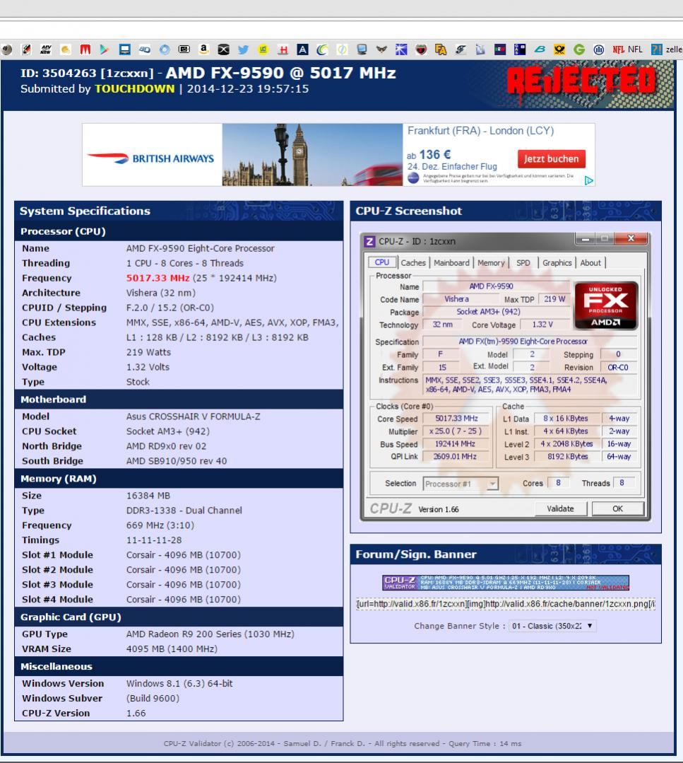

Äh.. das ist nicht Standard.... jetzt läuft die CPU mit 5 Ghz XD.

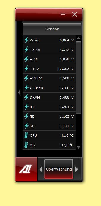

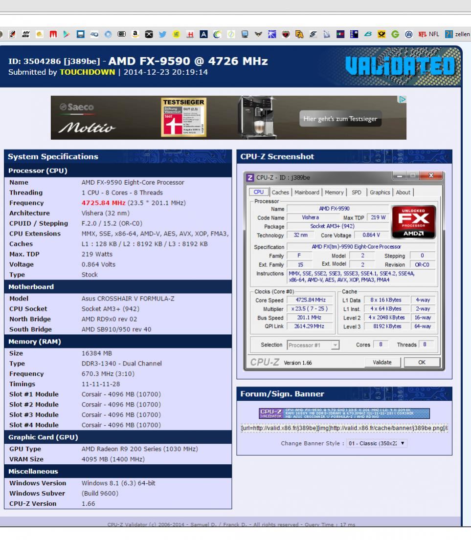

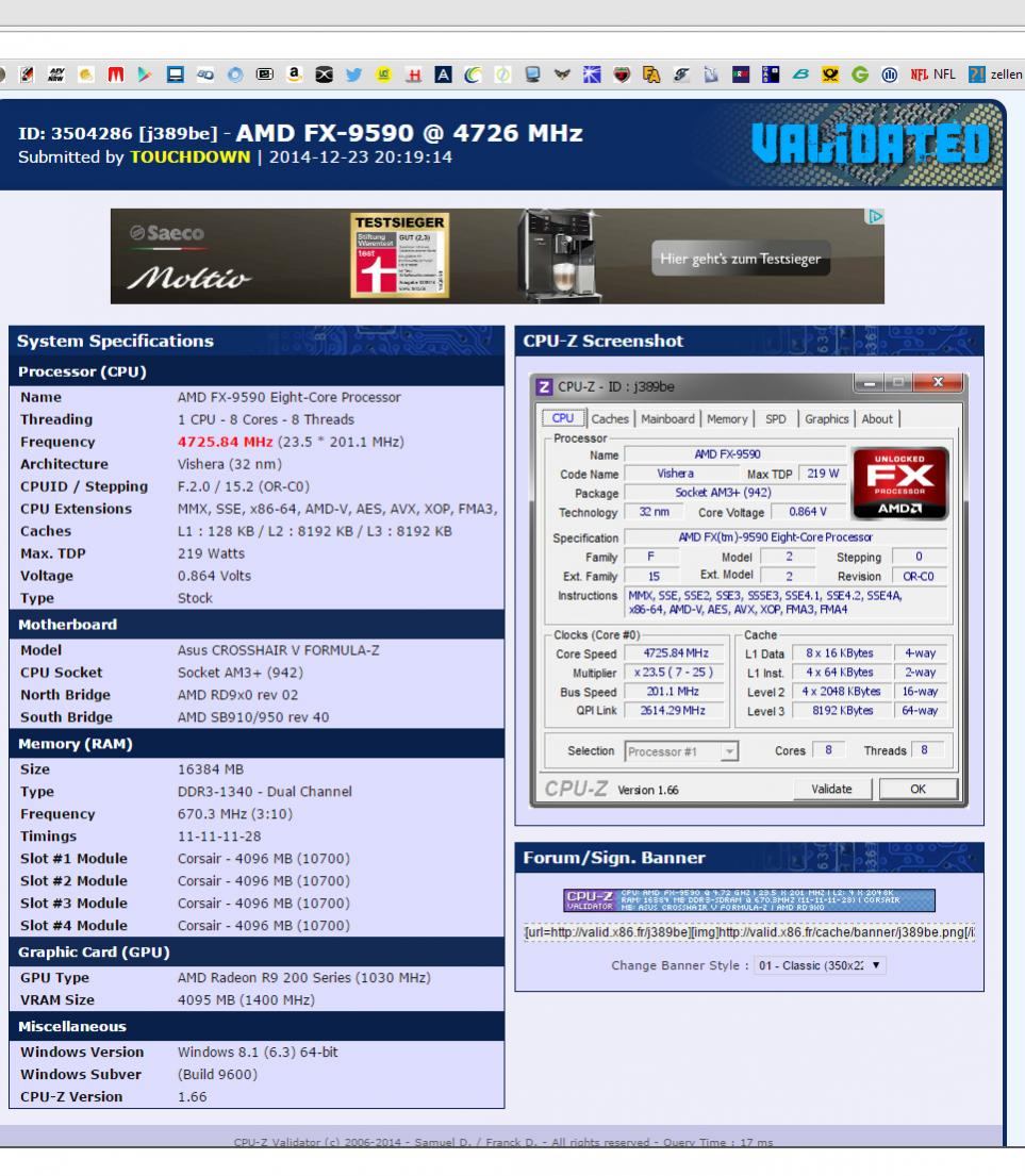

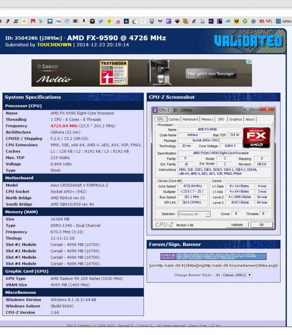

ich verstehs nicht mehr...nach einem Neustart nun wieder "scheinbar" normale Werte,aber 0,864 ?????screen2.jpg

zum Glück hat mein Board ja hinten am IO Panel einen Button für den CMOS Clear...gemacht..aber keine Veränderung......in CPU Z schwankende CPU Spannung von 0,8 bis 1,4 ??? Verabschiedet sich doch mein Netzteil?

habe es in einem Thread der "Luftkühlung" geschrieben.....über den Sinn lässt sich gut streiten..:)habe die CPU nun einmal bis etwas vernünftiges auf den Markt kommt von AMD.....Habe gestern ca. 3 Stunden FarCry4, The Crew und COD MW gespielt...ohne Absturz....die Werte in CPU Z schwanken aber immer noch von 0,864 bis 1,3
ich verstehs nicht mehr...nach einem Neustart nun wieder "scheinbar" normale Werte,aber 0,864 ?????Anhang anzeigen 306412
Das liegt am Turbo, der liegt bei 5GHz beim FX-9590.
Den Turbo und CC6 disabled im UEFI dann sollte das schwanken der Vcore weg sein.

Ja, das schwanken ist normal wenn Cool´n´quite an ist und die Energieoptionen in Windows das Profil Ausbalanciert eingestellt ist.
Wechsel mal die Energieoptionen auf Höchstleistung (Windows Systemsteuerung) oder im Suchfeld "energieoptionen" eingeben.
Wenn es dann immer noch schwankt und der idle Takt bei 1.4GHz bleibt, wurde der Turbo nicht richtig deaktivert (evt. mal ein Beta UEFI update machen.)
0,8v ist eben die idle spannung und 1,4v die last spannung.

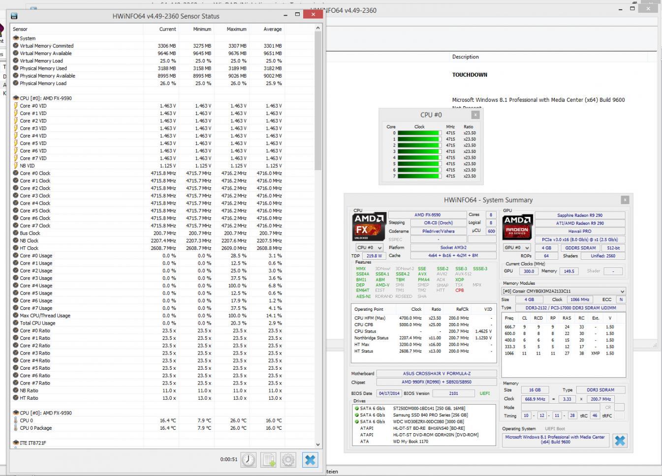

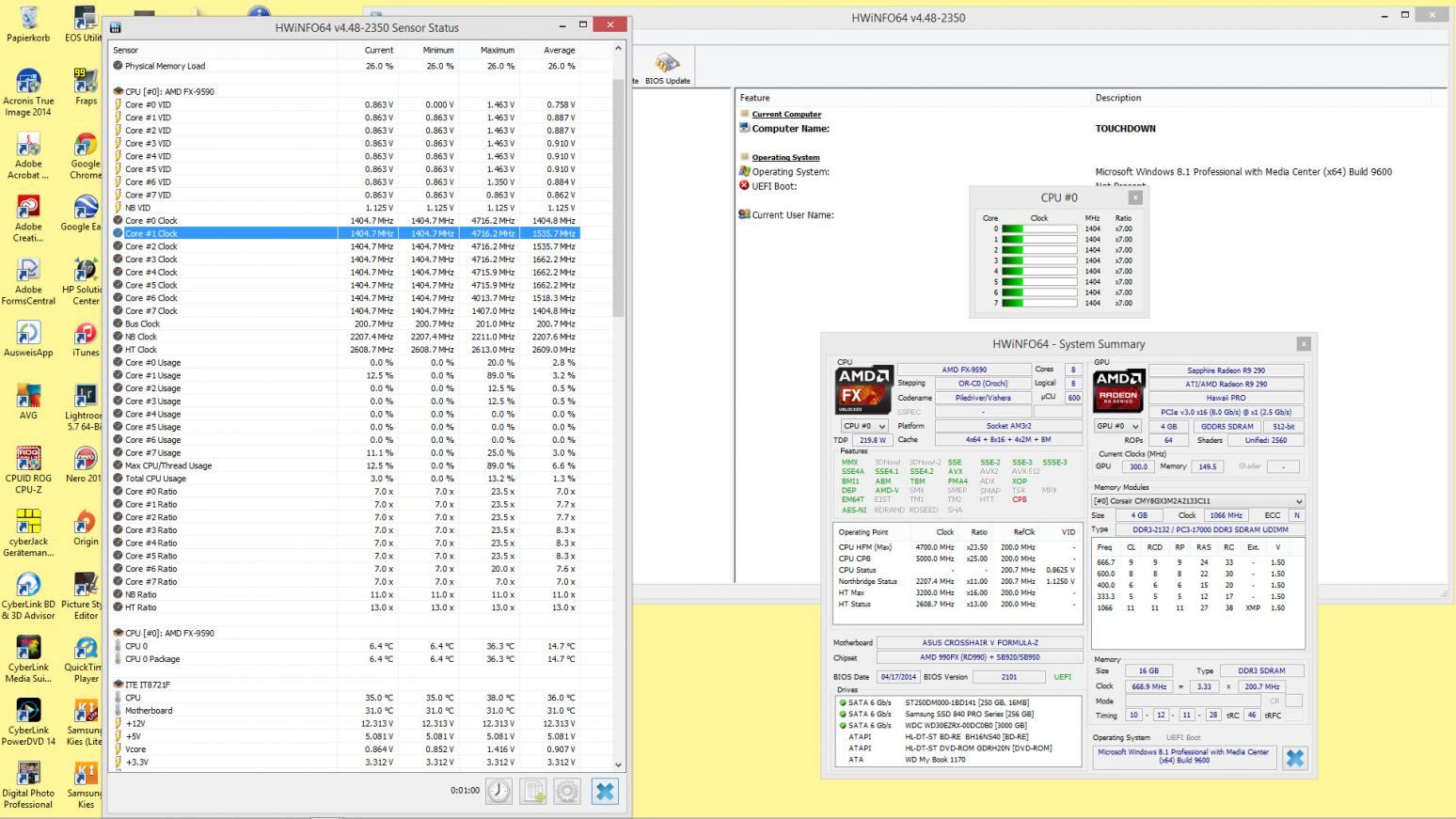

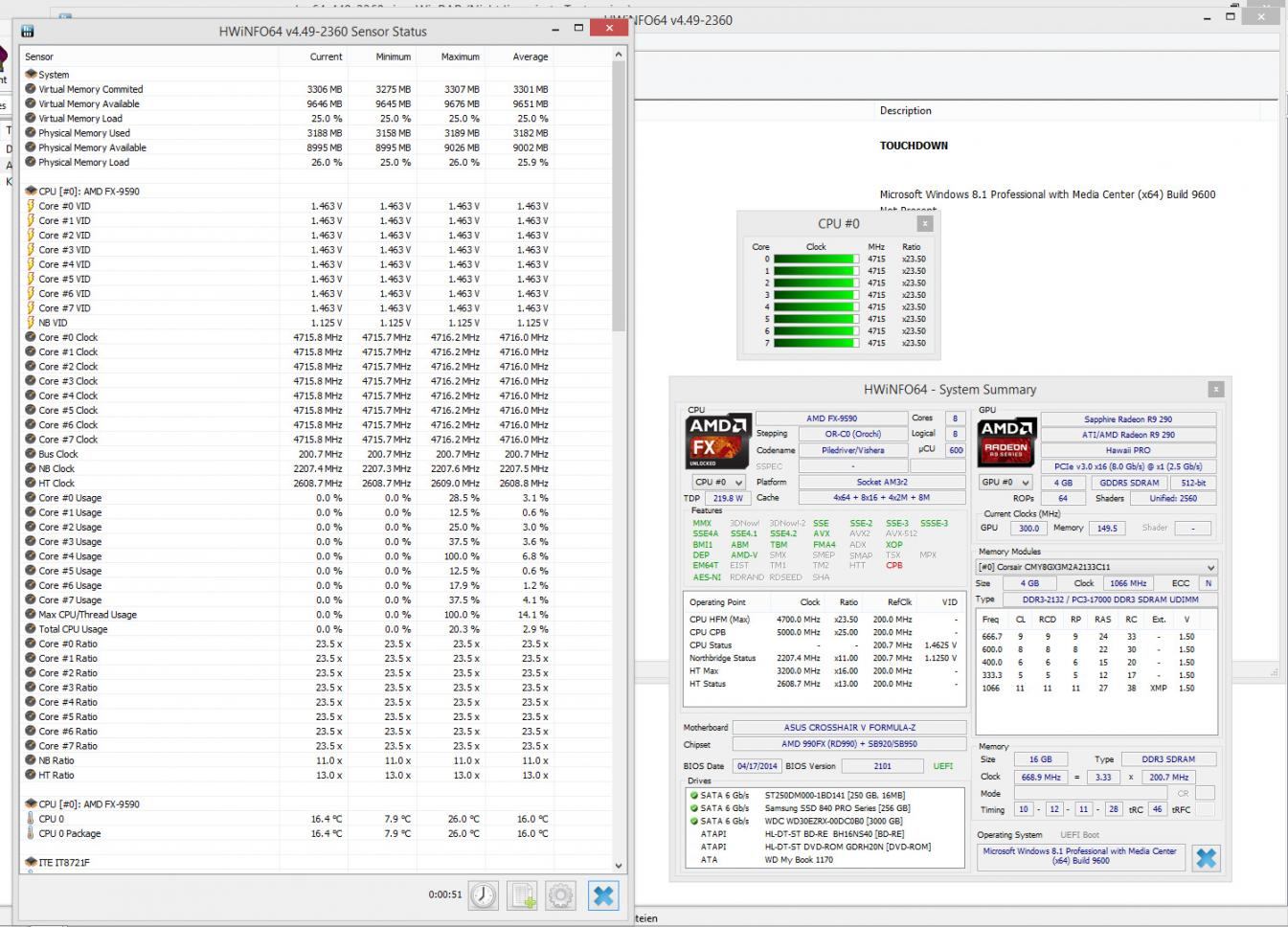

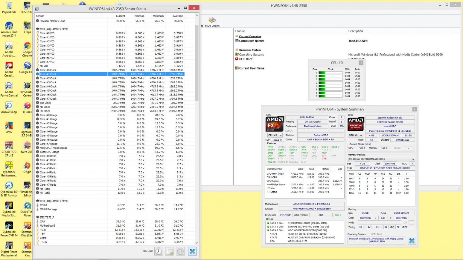

scheinbar liegt das Problem doch woanders bzw. ist noch nicht gelöst. Ich denke wir sollten mal in alle Richtungen schauen bzw. ich bitte Euch darum...denn obwohl ich dachte die Spiele stürzen nicht mehr ab...zu früh gefreut...alle wieder im BIOS auf AUTO und gezockt...max. halbe Stunde und weg.....hier mal der Screen...

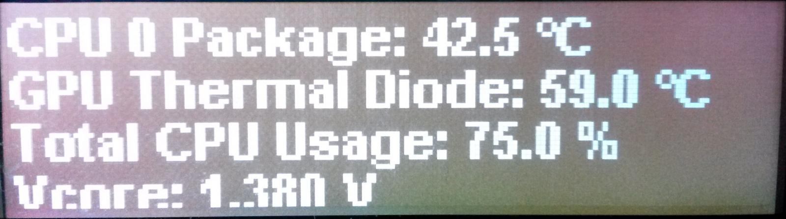

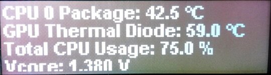

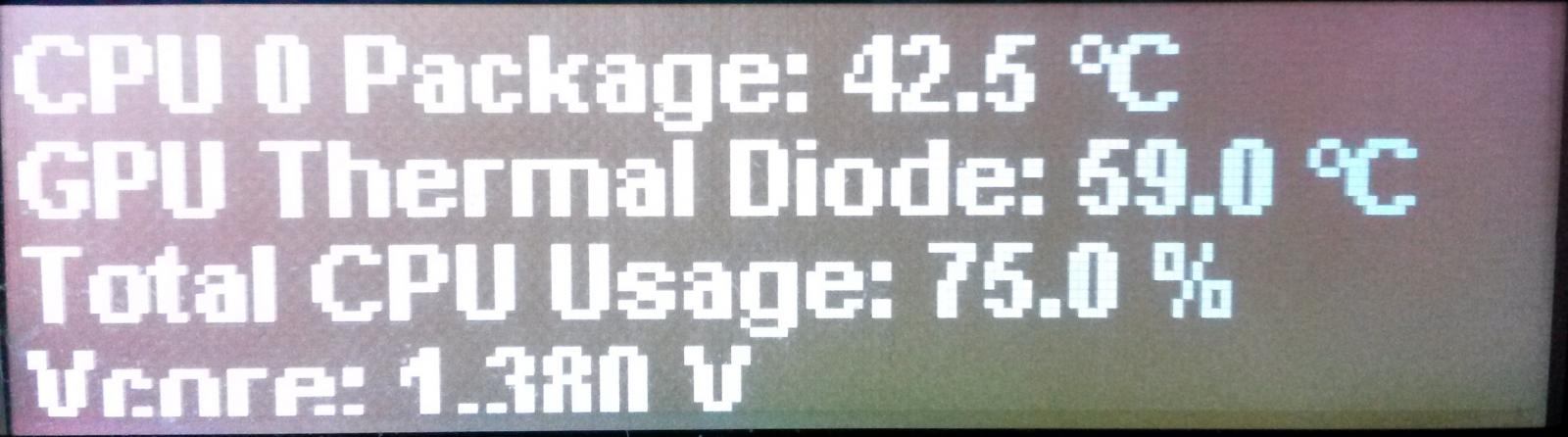

ich denke, dass das Problem nicht am Prozessor liegt,oder? Hier auch mal ein Screen meiner Logitech G 510 ( ich habe mir die Sensoren aus HWinfo64 dort hin gelegt)nach einer guten halben Stunde zocken unter Volllast). Habe natürlich alle Lüfter (CPU,Gehäuse) und die der GPU mit Afterburner hoch eingestellt.

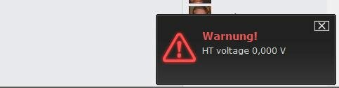

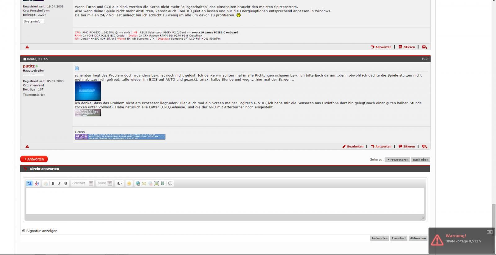

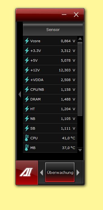

PS: nun kommen in unbestimmten Abständen unten rechts POPUP Fehlermeldungen mal HT Voltage 0,000 V Warnung und dergleichen...????. Versuche mal ein Screen zu machen..weiss nicht welches Programm dies meldet...
Ah gerade noch einen screen erwischt....

Schmeiß mal die AI Suite raus und beschränk dich auf den HWmonitor oder SIV...
Auto ist immer russisches Rulet, besser manuell Einstellen, was du nicht kennst: Auto
