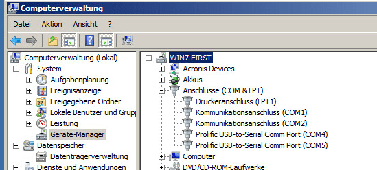

Ich habe ein Problem mit einem USB zu Parallel Adapter. Ich möchte einen Centronics Drucker an meinem X79 System mittels Adapterkabel anschliessen.
An meinem Server (ESXi mit Windows 7 Gast) habe ich mehrere USB zu Seriell Adapter. Diese werden auch in der Systemsteuerung angezeigt. Siehe hier:
Nun habe ich am Desktop einen USB zu Parallel Adapter (Digitus USB - Parallel-Druckerkabel. Das hat aber direkt einen Centronics Stecker). Dieses wird aber in der Systemsteuerung nicht aufgeführt unter Com & LPT.
Sollte doch auch unter Anschlüsse (COM & LPT) zu finden sein? "Anschlüsse (COM & LPT)" gibt es bei dem Rechner in der Systemsteuerung nicht,...
