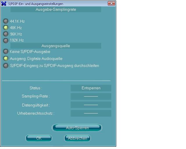

Wenn die Angabe bei Geizhals stimmt, hat dein Board den Realtek 850 drauf. In dem Fall wäre auch die Aussage der meisten Shops falsch, dass es ein HDA-Codec wäre - es handelt sich um einen AC'97. Aber egal, wenn du das Board digital mit deinem Receiver verbunden hast, sollte der Klang zumindest für den Nicht-Audiophilen absolut in Ordnung sein.
Entweder hast du irgendwelche Codec-Packs installiert, oder die Treiber sind nicht korrekt eingebunden, wenn du den Klang als bescheiden empfindest.
Deinstalliere den Treiber sowie Codec-Packs --> Neustart -->
Installiere den neuesten Realtek-WDM-Treiber 4.00 --> Konfiguriere den Realtek-Manager

Natürlich ist die 5.1-Wiedergabe mit dem Onboard-Sound möglich, soweit es die Software deiner TV-Karte bzw. des installierten (Software-) DVD-Players zulässt. Statt analoger Anschlüsse musst du dort selbstverständlich S/PDIF-Passthrough auswählen.
