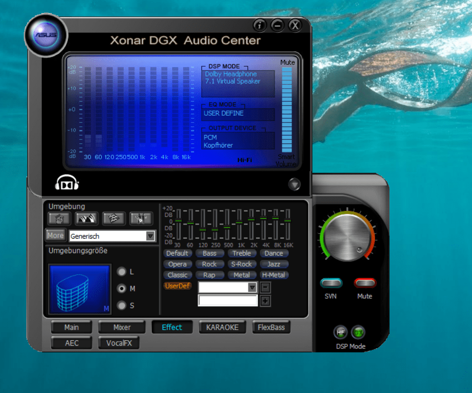

Wichtig ist mir vor allem, dass ich einen Equalizer nutzen kann – da bin ich ziemlich eigen, was den Sound betrifft 😅. Früher hatte ich eine ASUS Xonar DGX, mit der ich meine EQ-Einstellungen ganz gut anpassen konnte. Meine Settings habe ich mal angehängt. Ich nutze sehr wenig Bass. Ich weiß gar nicht wie man das beschreibt wie ich höre ;)

Damals war das Ding eine Standardempfehlung. Keine Ahnung, ob es noch immer so ist:
Am PC ist die Opensource Software "Equalizer APO". zum standard geworden. https://sourceforge.net/projects/equalizerapo/
Korrekturen für Kopfhörer findet man zB hier: https://autoeq.app/
