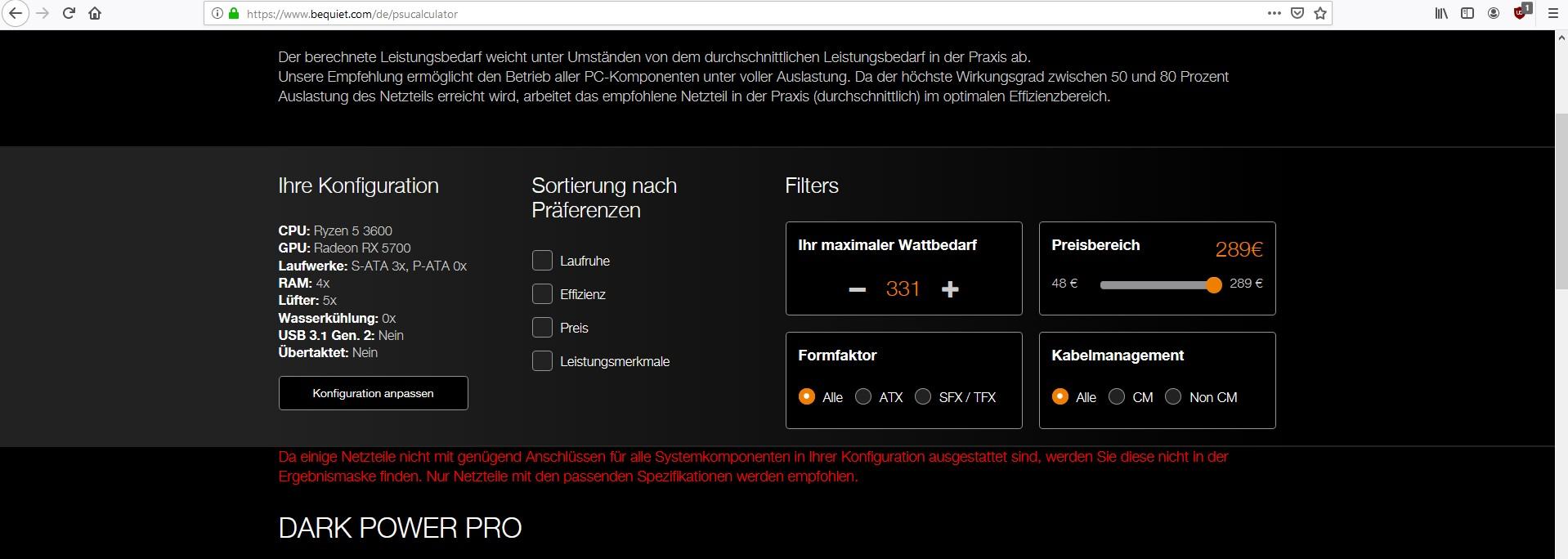

ne RX5700 kannste mit nen 3600er ryzen und 16 gb ram mit 400 Watt betreiben. Du hast 430 watt^^.
Alles klar, man sollte nicht jeder Internetseite trauen.
Danke ich werde nochmal etwas recherchieren um abzuwägen was für mich Sinn macht.
Gesendet von meinem Redmi 4X mit Tapatalk
das kannste als indiz nehmen wieviel watt du brauchst, die rechnen etwas höher aber , ist ne gute orientierungshilfe : https://www.bequiet.com/de/psucalculator
