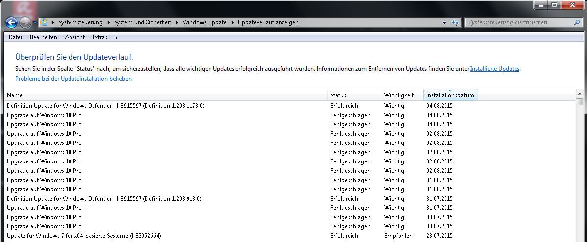

Seit einigen Tagen bekomme ich immer wieder automatisch und nach einem Neustart den Download zu WIN 10 Pro angeboten, der dann aber später nach der Installation als fehlgeschlagen abgebrochen wird. Nur einmal, da konnte ich sehen, dass es eine Version für »Insider« war und ich, weil von Microsoft in dem Installfenster so vorgeschlagen wurde, eine Prüfung aktivieren sollte/mußte. Hiernach ebenfalls wieder der Abbruch!
Alle anderen Updates funktionieren einwandfrei!

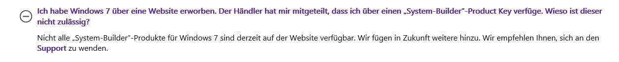

Aber ich komme dem Problem immer näher, denn ich bin wohl einem Schummler ins Netz gegangen... Denn ich glaube mir wurde ganz geschickt nur eine System-Builder Version als Vollversion verkauft.
Unter häufig gestellte Fragen von MS:
Deswegen gibt es wohl auch meinen Händler nicht mehr!!!
SB oder nicht ist definitiv egal - hatte auch eine SB Version von WIN 7 Ultimate. Wichtig ist vor allem das alles im Verzeichnis SW Distribution\Downloads vor dem Ausführen des MS Tools gelöscht wird! Sonst hast Du mit hoher Wahrscheinlichkeit wieder einen Abbruch. Kannst das MS Media Creation Tool auch als Admin ausführen.
