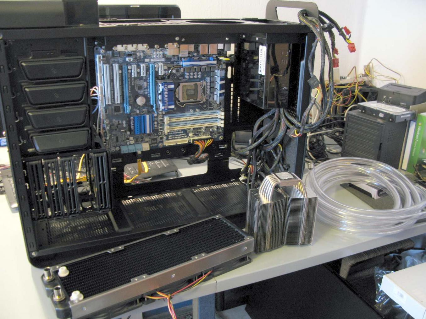

Hallo Leute,
mir erscheint es am sinnvollsten einen eigenen Thread für mein Vorhaben zu eröffnen. Es ist meine erste Wakü und ich werde wohl mit einige Fragen konfrontiert.
Diese Wakü habe ich gekauft und bin gerade dabei sie nach und nach einzubauen.
Als erstes eine Frage zum Kühlmittel. Ich habe im KFZ-Laden destilliertes Wasser und sog. G12 Frost/Korrosionsschutz gekauft (Algorex Kühlerfrostschutz SF Plus; basiert auf Ethandiol). G48 gab es dort nicht und man meinte, dass es funktionieren könne.
Zweite Frage: Sollte man alle Komponenten vor der Erstbenutzung durchspülen? Wenn ja - wie mache ich das am geschicktesten?
Danke & Gruß
Hypo
Edit: Da kommt sie rein. ;)

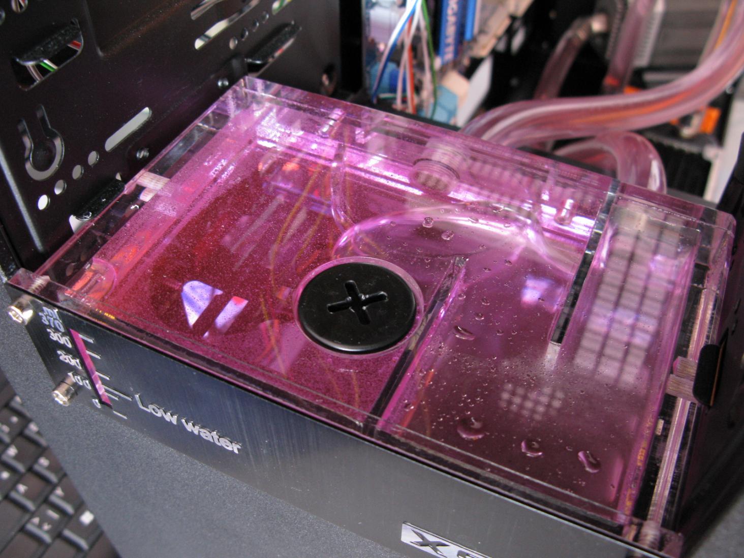

Hallo, habe eben alles angeschlossen und befüllt. Aus dem Radi kam bei Spülen nichts raus. Seit 20min Dichtheitstest. Sieht gut aus.
Werde dann mal langsam anfangen den Rechner wieder zu bestücken. Bin ehrlich erleichtert, dass es doch so einfach war, alles einzubauen.
Hypo :wink:

ich zumindest würde die verschlauchung etwas ändern:
Pumpe -> CPU -> Radi -> und dann gehts eh zum AGB nehm ich an
Habe Pumpe - Radi - CPU - AGB. Passt doch oder?
Ihm geht wohl vor allem um die Optik, weniger Schlauch sichtbar etc. deine Vershclauchung ist rein aus funktioneller Sicht ebenso gut. :bigok:
Okay. Ich habe ein Fenster in der Seite - finde die Schläuche eigentlich ganz schicklich. ;)
Temps sind auch fein. Zwischen 5-10°C kühler unter Vollast im F@H. :coolblue:
War also ein voller Erfolg. Und leise ist´s noch dazu jetzt!
