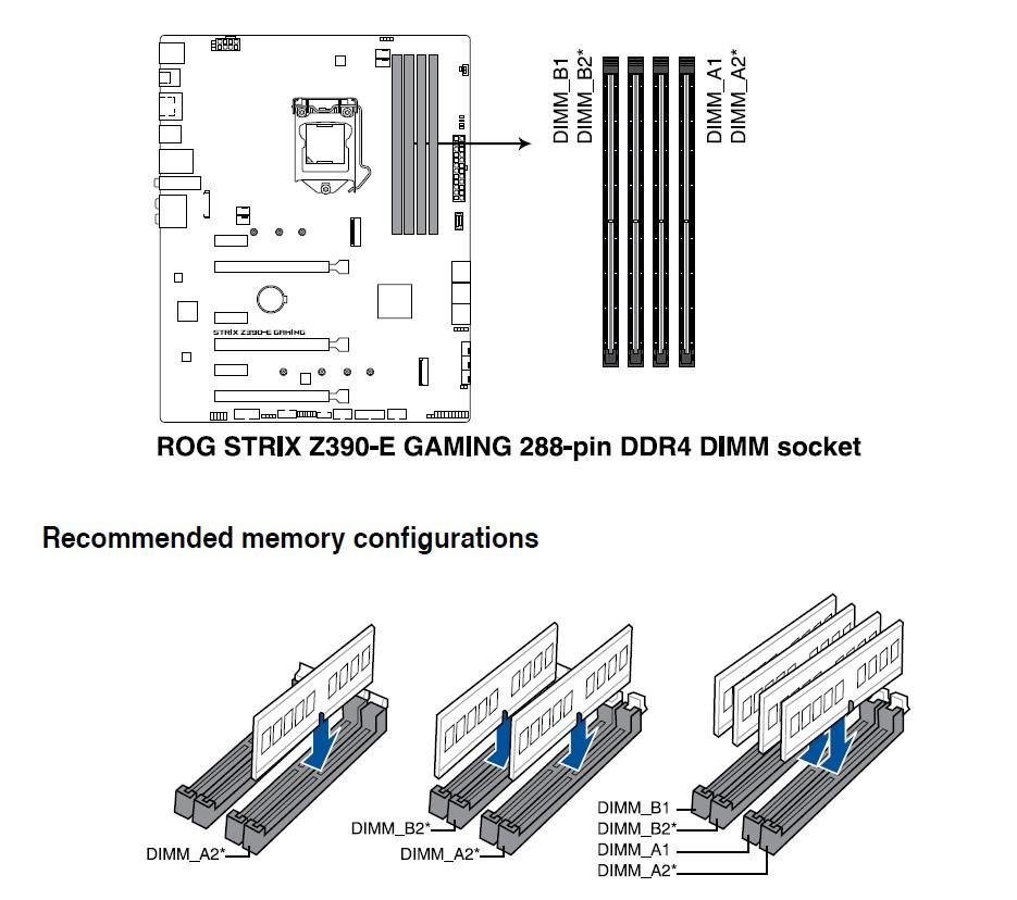

Frage an die Experten, ich diskutiere gerade ein Thema bezüglich wie Bestücken.
Ausgangsbasis sind zwei Kits mit leicht unterschiedlichen Timings, allerdings beides B-Die Kits.
Einmal dieses mit CL15-15-15-35 (F4-3200C15D-16GTZSW) und einmal dieses mit CL14-14-14-34 (F4-3200C14D-16GTZSW) Timings. Bis auf die 14er und 15er Timings ist im SPD alles gleich.
Wie steckt man diese am Besten, siehe Bild, Board hat T-Topology:
Das Kit mit den 14er Timings beide in A1/A2 und das mit den 15er Timings beide in B1/B2
oder
das Kit mit den 14er Timings einmal in A2/B2 und das mit den 15er Timings eben in A1/B1
oder
alles genau umgedreht oder ist es schlicht wurscht, wenn man eh manuel den Takt auf 3600 fahren möchte. Klar ist natürlich, dass die beiden Module mit den 15er Timings das etwas schlechtere Kit ist und als Maßstab dient. Was mit denen geht, sollte mit den 14er wohl auch laufen.

wenn beides B-Die ist, dann ist das egal. Es kann zwar einen unterschied machen was maximalen takt etc angeht welcher Riegel wo drin steckt, aber das lässt sich an den XMPs nicht herleiten. Da muss man selber testen, selbst mit einem 4x8 kit. Außerdem kannst du die Güte eh nicht sicher an den Timings festmachen. was das kit bei 1,35V macht entscheidet nicht darüber was es bei 1,5V oder höher kann. obwohl 3200 15-15-15 schon relativ "schlecht" ist.
