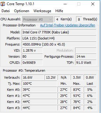

mir ist seit ein paar Tagen aufgefallen, dass einer meiner Kerne temperaturtechnisch "andere Wege einschlägt":
Das waren die Temps nach ca. 5 min Prime (Small FFTs):
und das die Temps nach einem Durchlauf 3DMark:

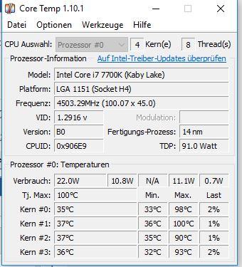

Habe jetzt wieder meinen zuvor schon verwendeten Noctua NH-C14 drauf.
Temps nach 3DMark durchlauf:

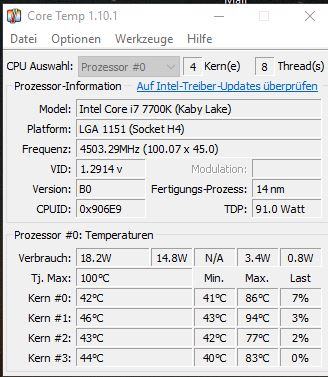

und nach ca 5min Prime (Small FFTs)
Ist das alles noch im "grünen Bereich" oder muss ich mir sorgen machen?
CPU wurde im März gekauft und wurde NICHT übertaktet.
Finde es dennoch merkwürdig, das einer der Kerne sich von dem Rest doch so abhebt.

10 Grad unterschied sehe ich als normal...wie sieht es beim Spielen aus ?
Prime is ja kein Spiel...
Ein delid ist bei der 77k is empfehlenswert - bei OC pflicht!
habe mir überlegt die CPU umzutauschen deswegen?! ;-)
kann die differenz schlimmer werden?
beim Spielen ähnlich.....meist unterschied bis ca 20° zwischen kühlsten Kern und Kern 1 .
Spiele jucken nicht, du kannst nicht beeinflussen welcher Kern wie von nem Game belastet wird....
10 Grad Differenz unter Volllast sind bei einem nicht verlöteten Prozzi keine Seltenheit
10 Grad sind völlig ok.
Habe bei meinem Skylake X bis zu 20° C Unterschied.
Das liegt zum einen an der jeweiligen Kernauslastung und an der mehr oder weniger gleichmäßigen Verteilung der Intelpaste unter der Haube.
Deshalb umtauschen bringt nichts. Die Chance einen Prozessor mit mehr als 10°c Unterschied zu erwischen ist ziemlich hoch.
Die Unterschiede sind im Normalbetrieb auch völlig belanglos.
Die Wärmedioden im Prozessor sind auf Maximalhitze kalibriert. Im unteren Bereich sind die Anzeigen eher ungenau.
Sieht man ja auch auf Deinen Screens je weniger Last umso mehr streuen die Kerne. Bei den Primescreens rücken sie näher aneinander.

Also ich finde 93°C nach einem 3DMark Durchlauf mit Standardtakt nicht normal ! Ist der Kühler korrekt montiert ? 1 oder 2 Lüfter ? Blasend oder saugend ? Welche Wärmeleitpaste ?
Wieviele Gehäuselüfter ? Wie ist die Temperatur mir geöffneter Seitenwand ? Wie ist die Spannung unter Last ? Schon probiert wie weit du die Core Voltage im Bios absenken kannst ?
CPU Kühler korrekt montiert. Bei meinem Noctua hab ich 2 Lüfter (einen oben und einen unten -> Topblower--> Blasen runter richtung CPU + Mainboard). Die AIO Wasserkühlung hatte in etwa gleiche Temperaturen.
Wärmeleitpaste Arctic Silver 5.
Gehäuselüfter 2 vorne und 1ner hinten. Bei geöffneter Seitenwand keine unterschiede. Spannung 1,32V unter Last (bei Prime)

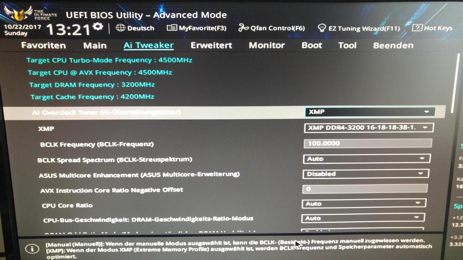

4,5GHz riecht schwer nach irgendwelcher Multicore Enhancement Grütze. Dazu würde auch die unnötig hohe VCore passen. Einfach mal im BIOS danach suchen und abschalten. Keine Ahnung warum so ein Rotz per Default aktiviert ist...
Auffällig ist auf jedenfall, dass der Kern1 immer am heißesten ist. Sieht für mich einfach stark nach TIM probleme aus. Köpfen sollte da die Lösung sein.
Bei meinem verlöteten 4820K ist immer Kern 2 etwas heißer und beim 5820k glaub ich Kern4....;)
Der soll einfach seine VCore anpassen und den Allcore Turbo rausnehmen
Sorry, wüsste aber gerade echt nicht welche Einstellung ich wie anpassen müsste:
Sollte die CPU mit allen Einstellungen auf "Auto" nicht "normal" laufen - also auch nicht zu heiß werden - wenn doch, dann stimmt doch damit etwas nicht, oder?
War auch meine erste Vermutung, der Screenshot zeigt aber, das es deaktiviert ist. Hm.
@TE
Hast du mal versucht XMP rauszunehmen? Ändert sich dann was?
Sieht nach Auto-OC des Boards aus mit Stock Auto-Einstellungen.
Multicore EnHanced (MCE) ist sicher aktiviert.
Wirst Du aber erst finden, wenn Du die Vcore auf Manual einstellst.
