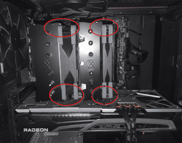

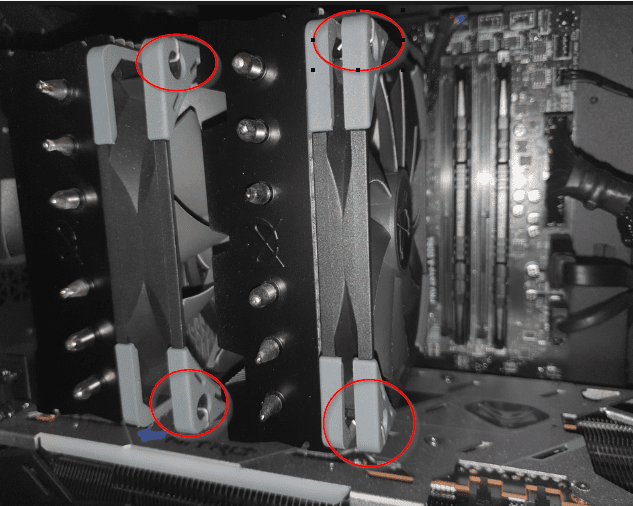

Evtl ist aber auch die Klammer, die den mittleren Lüfter am CPU Kühler hält so positioniert, dass er falschrum festgehalten wird und am Kühler schleift.
Kannst du mal n Foto seitlich vom CPU Kühler machen? Also entweder Graka Seite oder Seite die nach oben zeigt?
Die Klammer die den Lüffi hält müsste Richtung Hinterwand an dem Kühler dran sein, nicht Richtung Rams.

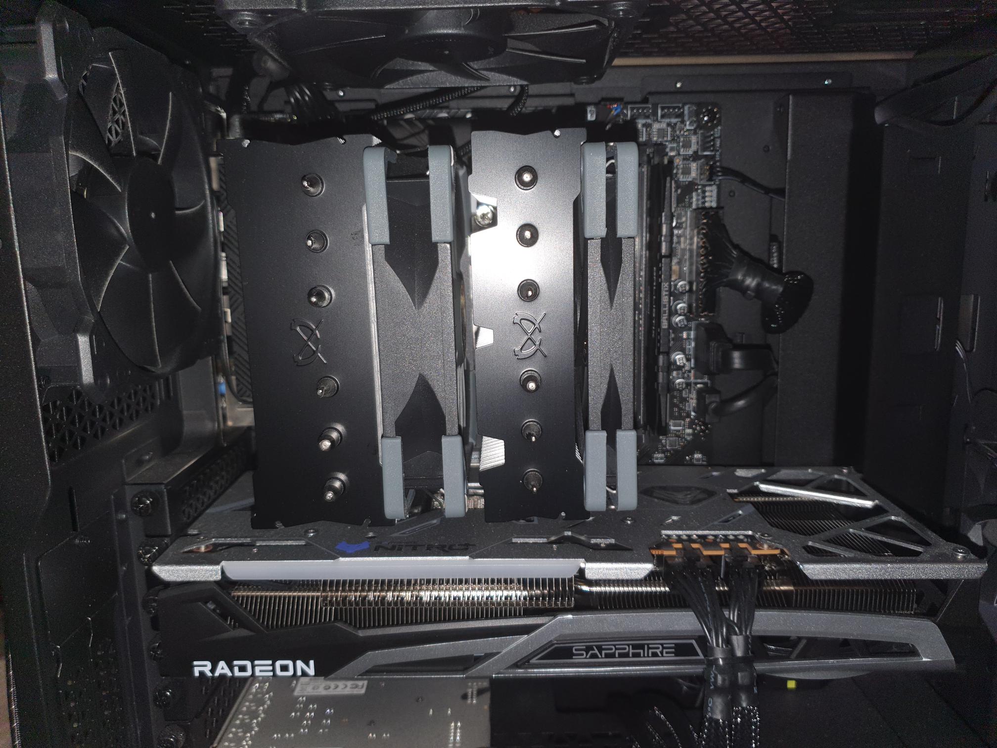

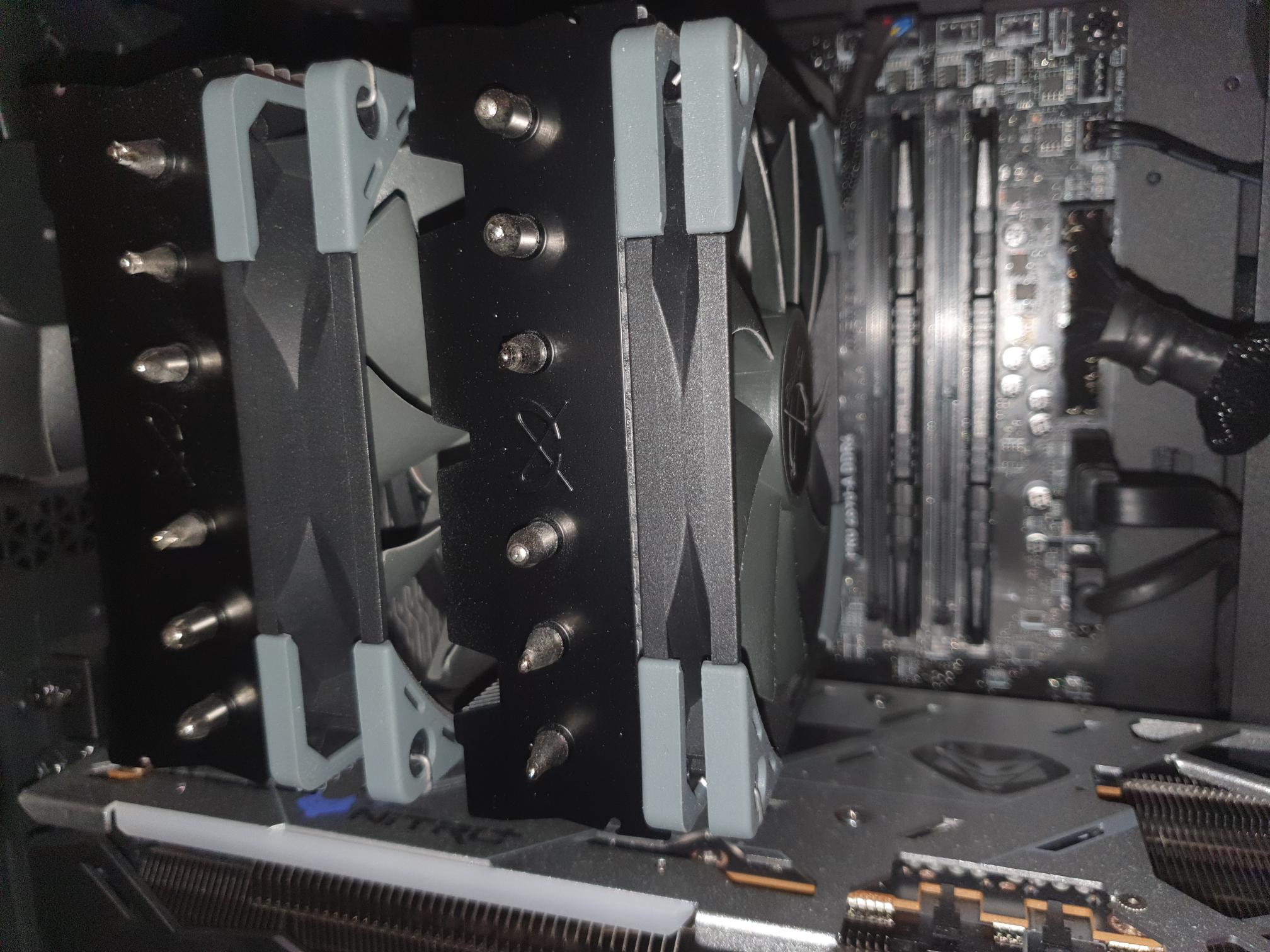

Ich habe Bilder gemacht, fürchte aber, dass sie nicht sonderlich aufschlussreich sein werden. Eines von oben bringt leider nichts, da genau über dem CPU Kühler der obere Gehäuselüfter sitzt. Wenn ich die Drehzahl verändere (zwischen 300rmp - 1200rpm) ändert sich nichts an dem Geräusch. In der letzten Stunde war es zB wieder sehr leise und es hat nur 3-5x alle 10 sekunden "getickt".. wie gesagt völlig zufällig. Die erste Aufnahme ist da wirklich nicht maßgeblich.

Edit: kurz noch als Ergänzung zu dem zweiten Bild
Zitat: "Der Fuma 2 nutzt das Prinzip des „Dual Fan Reverse Airflow“ Designs, bei dem die Lüfter in unterschiedliche Laufrichtung rotieren"
Hab mir das kurz mal durchgelesen und scheint einfach so ein fancy Marketing-Gedöns zu sein, ohne besonderen Nutzen oder Effekt auf die Leistung
Die Bilder zeigen genug, aber ich bin n bischen ratlos :confused:

CPU Lüfter schaut okay aus für mich. Der liegt eher hinten an, Richtung Rams scheint Luft zu sein.
Klammern sehen gut aus, alles so wie ich denke dass es sein müsste:
Ich seh grad der Fuma ist gut gebaut. Die Kühler sind so, dass man die Klammern garnicht falsch machen kann :bigok: (außer wenn man nen dritten Lüffi verbaut, siehe Kerben am Metall)

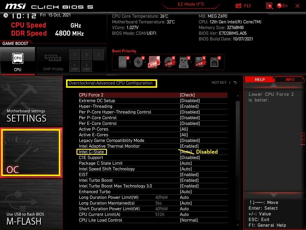

Das ist wahrscheinlich Spulenfiepen einer SSD, die Video Datei unten hört sich ähnlich an.
Edit:
Ich schließe aber Spulenfiepen (Coil Whine) vom Mainboard nicht aus, das kann sich genauso anhören.
Einfach mal die C-States im Mainboard Bios deaktivieren (Bild unten) und in den Windows Energieoptionen Höchstleistung einstellen, dann sollte das Spulenfiepen weg sein.

...und schaue mal wie ich ins bios komme, um den letzten Vorschlag zu berücksichtigen. Ich werde mich melden....
Beim PC Start die ENTF Taste mehrmals drücken, dann kommst du ins Bios.
Im Bios die F7 Taste drücken (Advanced Mode), damit alle Bios Einstellungen freigeschaltet sind.
Dann wie auf dem Bild in meinem Post 13 bei OC (Overclocking) / Advanced CPU Configuration die C-States deaktivieren, danach das Bios mit der Taste F10 verlassen (Save & Exit).
