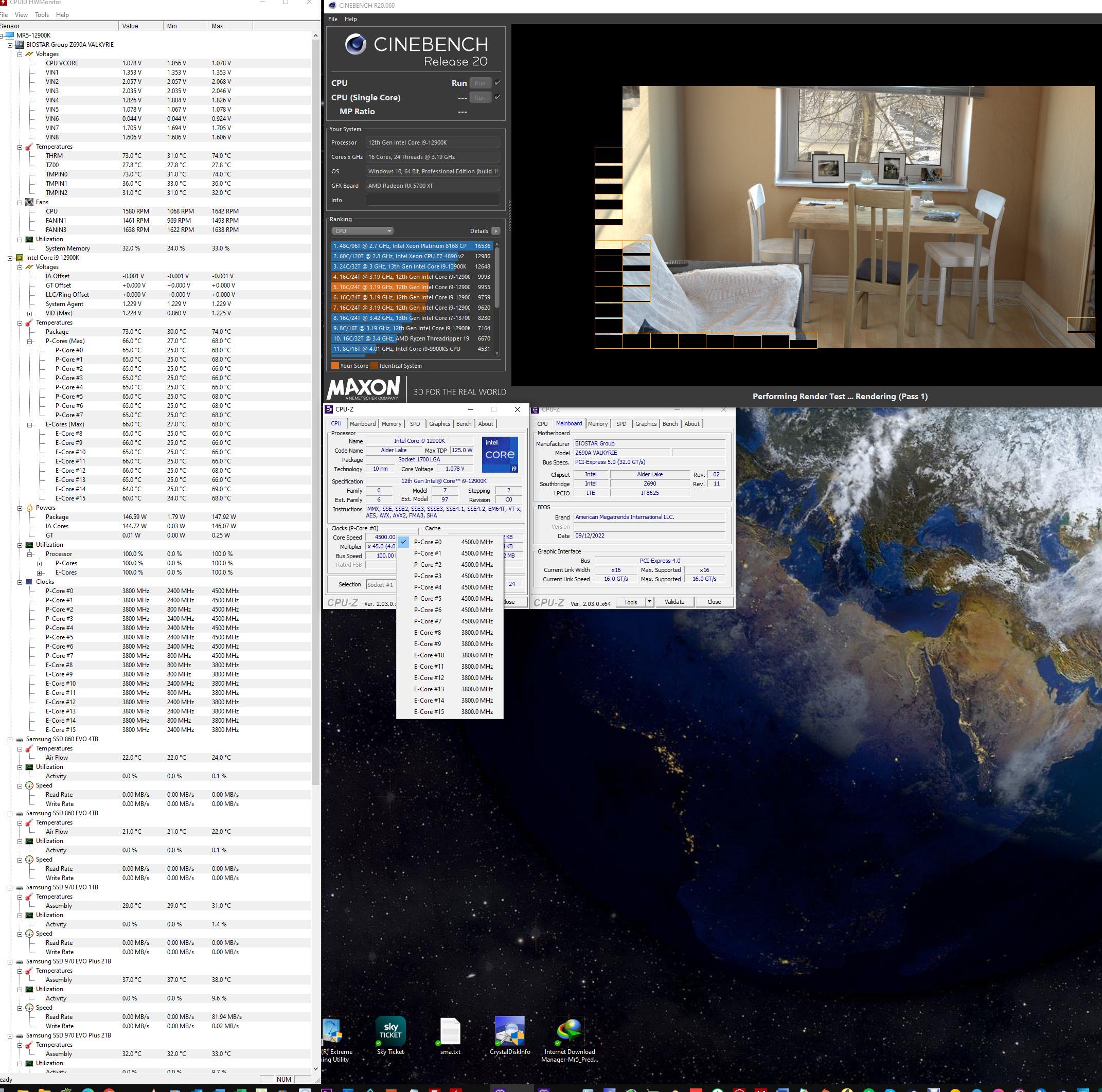

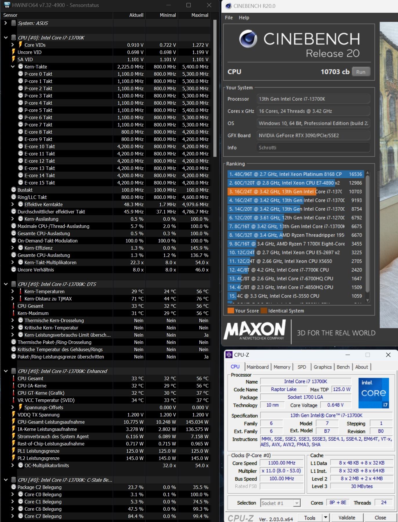

Hier im Override Modus bei 1,05 Volt VCore, wobei die Load Line Calibration auf Level 1 gesetzt werden muss. Hier funktioniert zwar die VCore-Absenkung, aber schaut euch mal die Leistung bei Cinebench 20 an, die noch nicht mal die einer 9900KS CPU im Sweetspot bei 4,5 Ghz und 1,1 VCore erreicht. Darüber sieht man die Performance des 13900k im Sweetspot bei 4,5/3,6 Ghz, wobei sich wie beim 13700k die VCore im Adaptive-Moduls nicht absenken ließ und im Override-Modus bei gleichen Einstellungen zwar etwas mehr Punkte wie beim 13700k, aber auch nur ca. 6000 Punkte erreicht wurden.

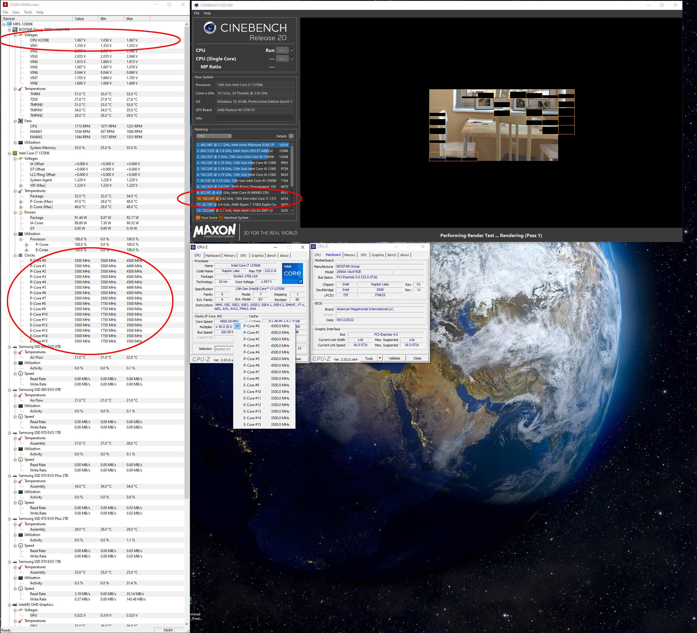

Hier ein weiteres komisches Verhalten des 13700k. Bei diesen Bildschirmfoto habe ich den 13700k im Bios auf 4,5 / 3,5 Ghz mit VCore auf Auto aber die Load Line Calibration auf die letzte Stufe 7 gestellt. Komischer Weise laufen die P-Kerne nur auf 3,5 statt eingestellten 4,5 Ghz aber die VCore und die Leistung der CPU passen bzw. die VCore ist recht schlecht sogar aber die Leistung ist sogar recht gut in Anbetracht, dass mein 12900k bei 4,5 / 3,8 Ghz bei 1,05 Volt nur knappe 10.000 Punkte erreicht. Bei 4,5 / 3,6 Ghz erreicht der 12900k 9620 Punkte.
Im Grunde genommen immer noch völlig inakzeptabel.

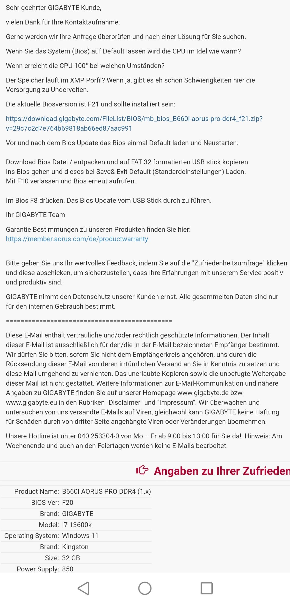

Das habe ich von Gigabyte bekommen...... 🤦🏻
Diese ganz offenbar verlogenen Typen. Ich gehe davon aus, dass die Hersteller von dieser Inkompatibilität ganz genaue Kenntnis haben, sie verschweigen es aber, weil das ein ziemlicher Skandal ist.

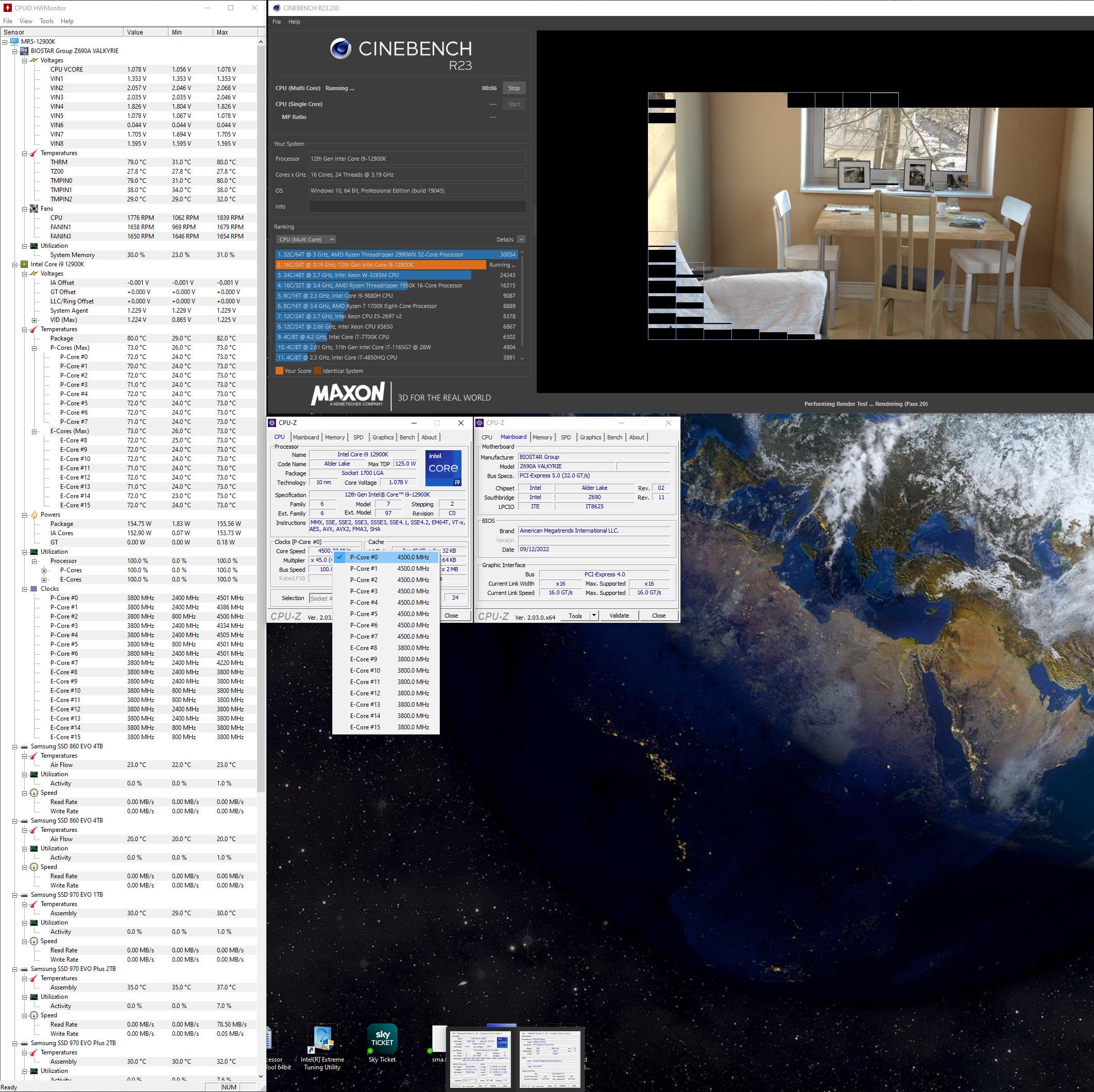

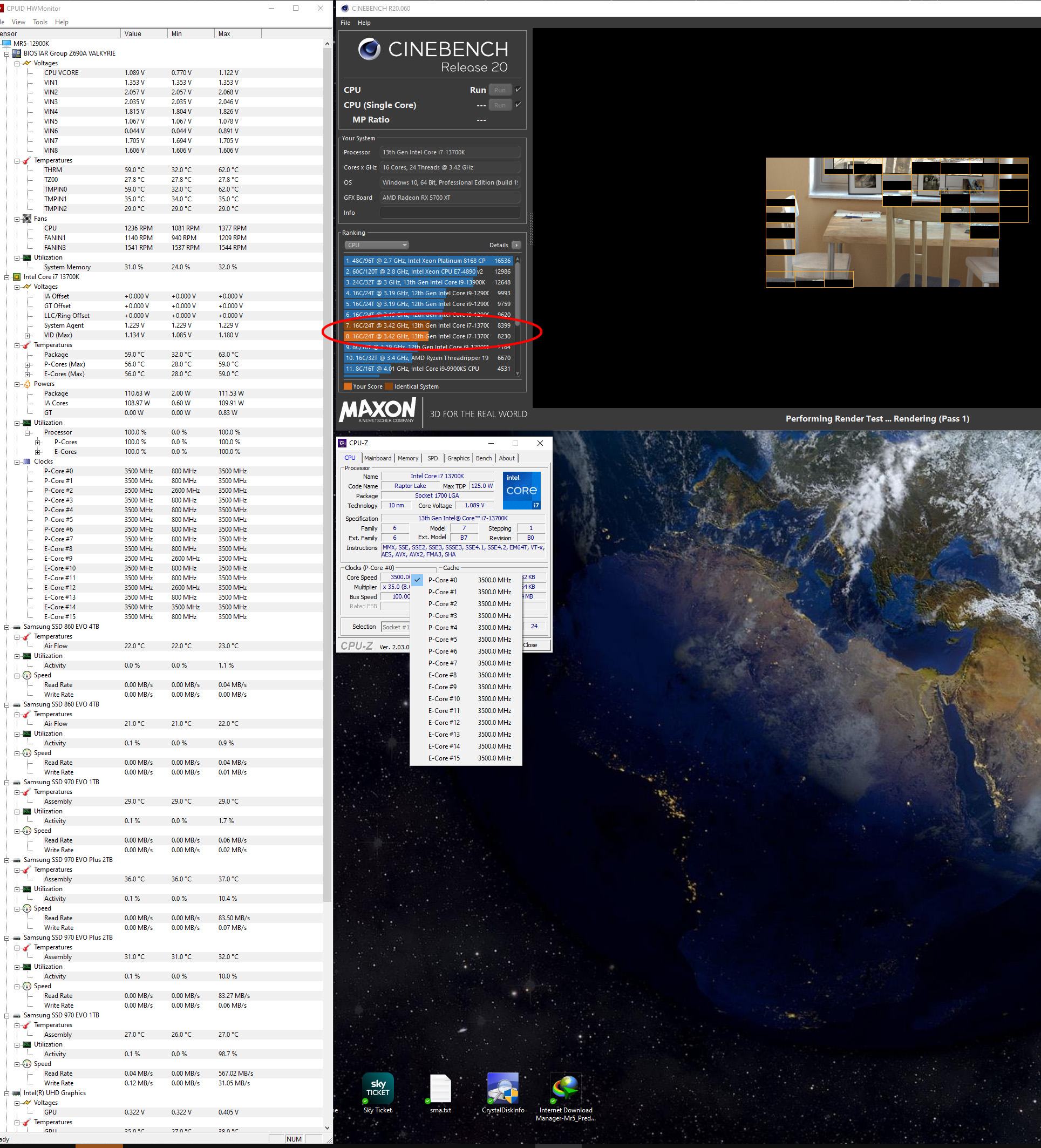

Habe wieder auf meinen 12900k umgerüstet...knappe 10.000 Punkte bei 4,5/3,8 Ghz bei 145 Watt und 1,078 Volt VCore bei maximal 65°C bei Cinebench 20. Was will man mehr?
Den 13700k geht wieder zum Händler zurück.

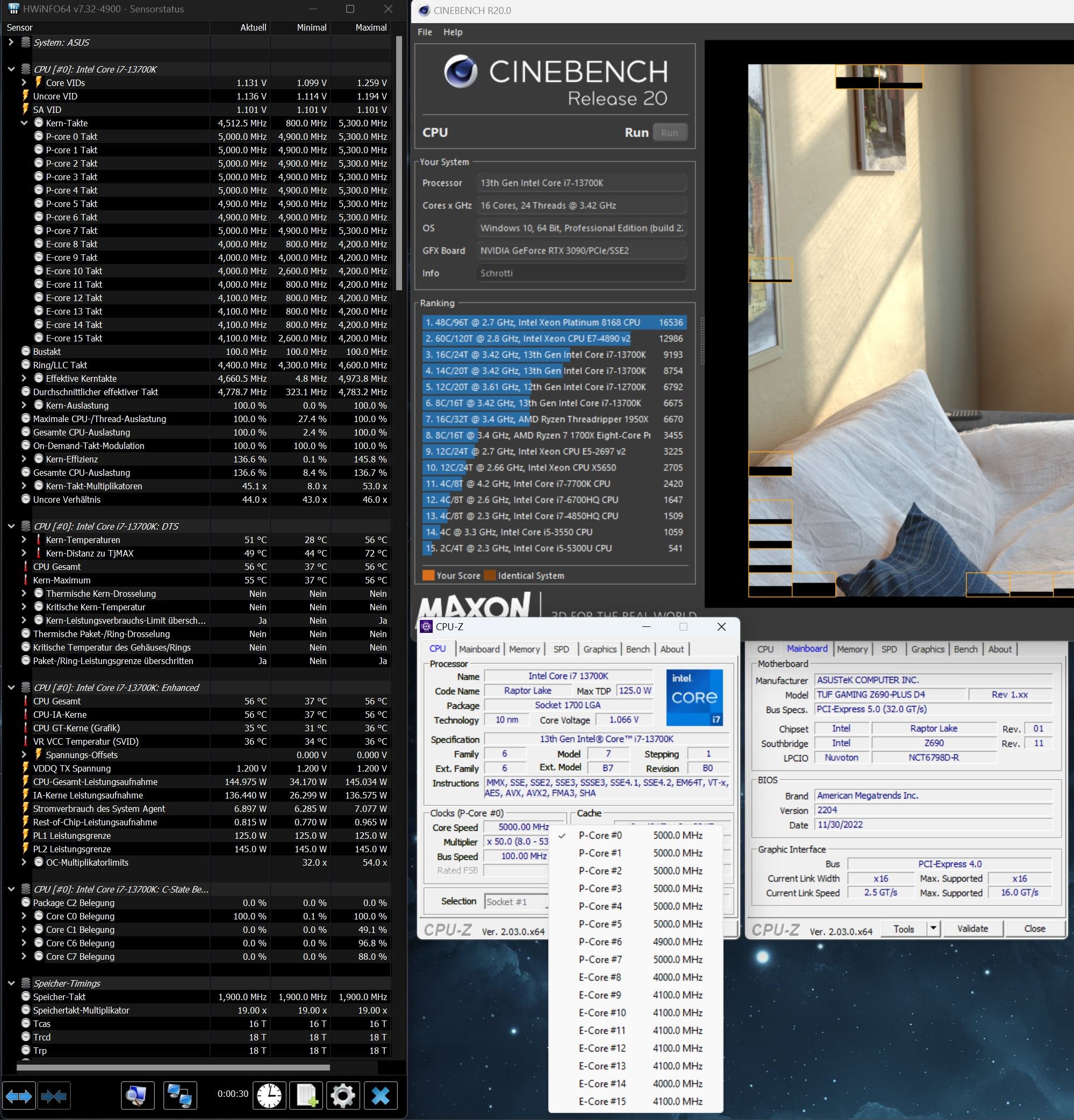

In einem anderen Rechner hab ich einen 13900KF auf einem MSI PRO Z690-A DDR4. Da funzt das Undervolten einwandfrei, bei Offset -100mV kriege ich mit CB20 500 Punkte mehr als bei default Settings.

Mein 13700K mit PL1: 125 W | PL2: 145 W
Im UEFI ein Offset von 0,075V eingestellt.

👍....das ist echt super interessant! Schau doch mal Schrotti genau hin! Ich bekomme mit meinem 12900k mit 4,5 / 3,8 Ghz sehr nahe 10.000 Punkte hin und Du bekommst mit 5 / 4,1 Ghz nur 700 Punkte mehr hin??? Das passt doch vorne und hinten nicht! Auch wenn die Leistung wesentlich weniger wie bei meinem 13700k einbricht, ist sie trotzdem bei weiten nicht dort, wo sie bei diesen hohen Taktraten hingehört! Das ist etwas, was noch offenbar niemand aufgefallen ist, dass der Raptor Lake auf dem Z690 offenbar dort ein ziemliches Problem hat! Letzten Endes hast Du eine Leistungsaufnahme von ca. 145 Watt, was genauso hoch ist wie meine. Du hast praktisch keinen Vorteil durch eine wesentlich teurere CPU! Vielleicht 5% mehr Leistung. 5% merkt man nicht. Aber einen gut gebrauchten 12900k bekommt man für 380 Euro, für einen 13700k muss man 70 Euro = 10-15% mehr auf den Tisch legen. Mich würde interessieren, ob das beim Z790 genauso ist.
Mein 13900KF bringt auf dem MSI Board etwas über 13.000 Punkte bei nem Powerlimit von 142W und nem Offset von -100mV - das sollte doch einigermaßen i.O. sein?
Ja genau, da gehört der eigentlich hin. Dein Board scheint vernünftig zu funktionieren, obwohl es ein recht preiswertes Z690er Board ist. Bringt sogar eine sehr gute Leistung bei dem Powerlimit. Da kommt Schrotte lange nicht hin.

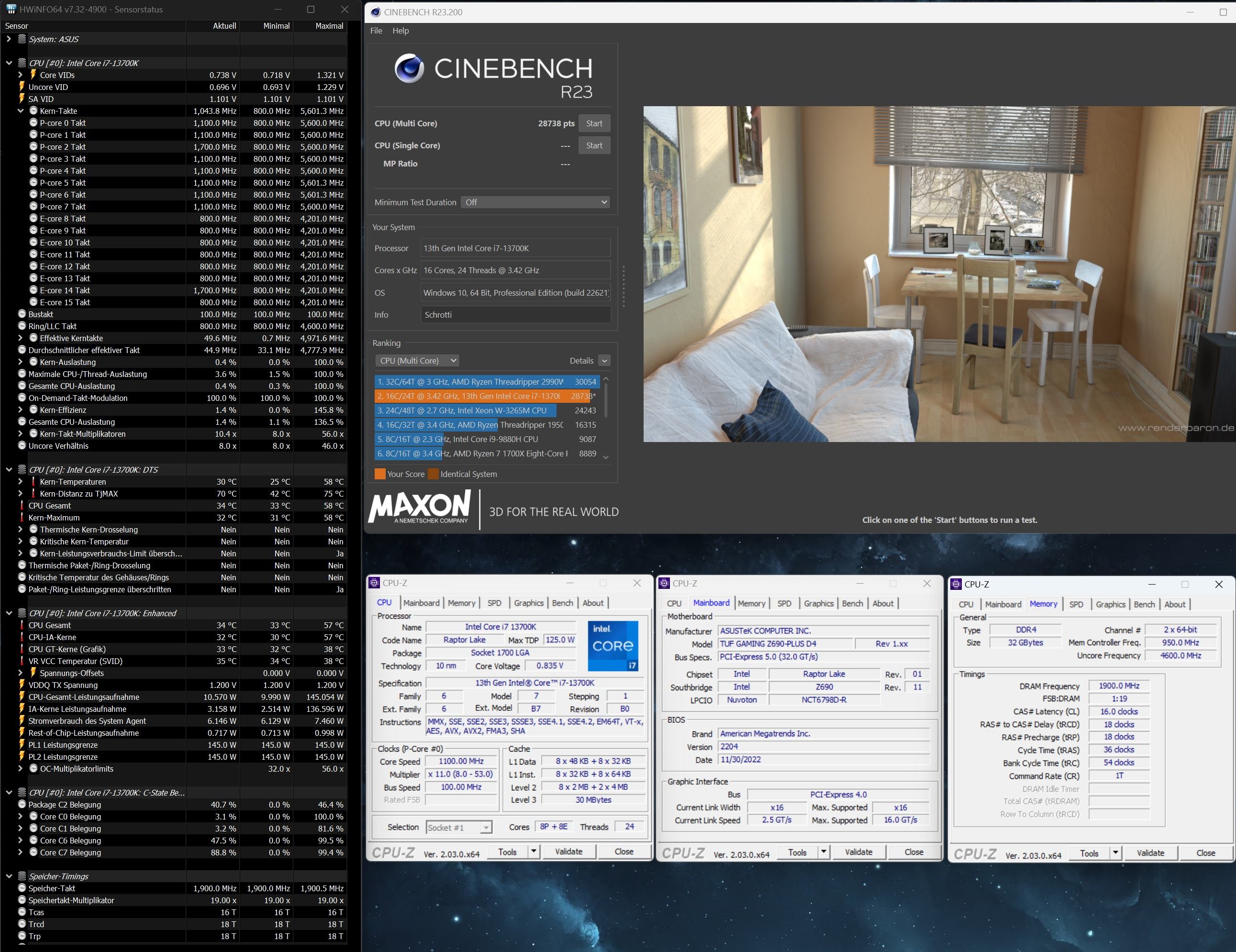

Ich habe eine coole Idee! Lasst uns doch alle mal mit unseren Settings Cinebench R23 probieren!
Mal sehen, wer da die Nase vorne hat!?
Wenn ich fertig bin, poste ich das Bildschirmfoto!

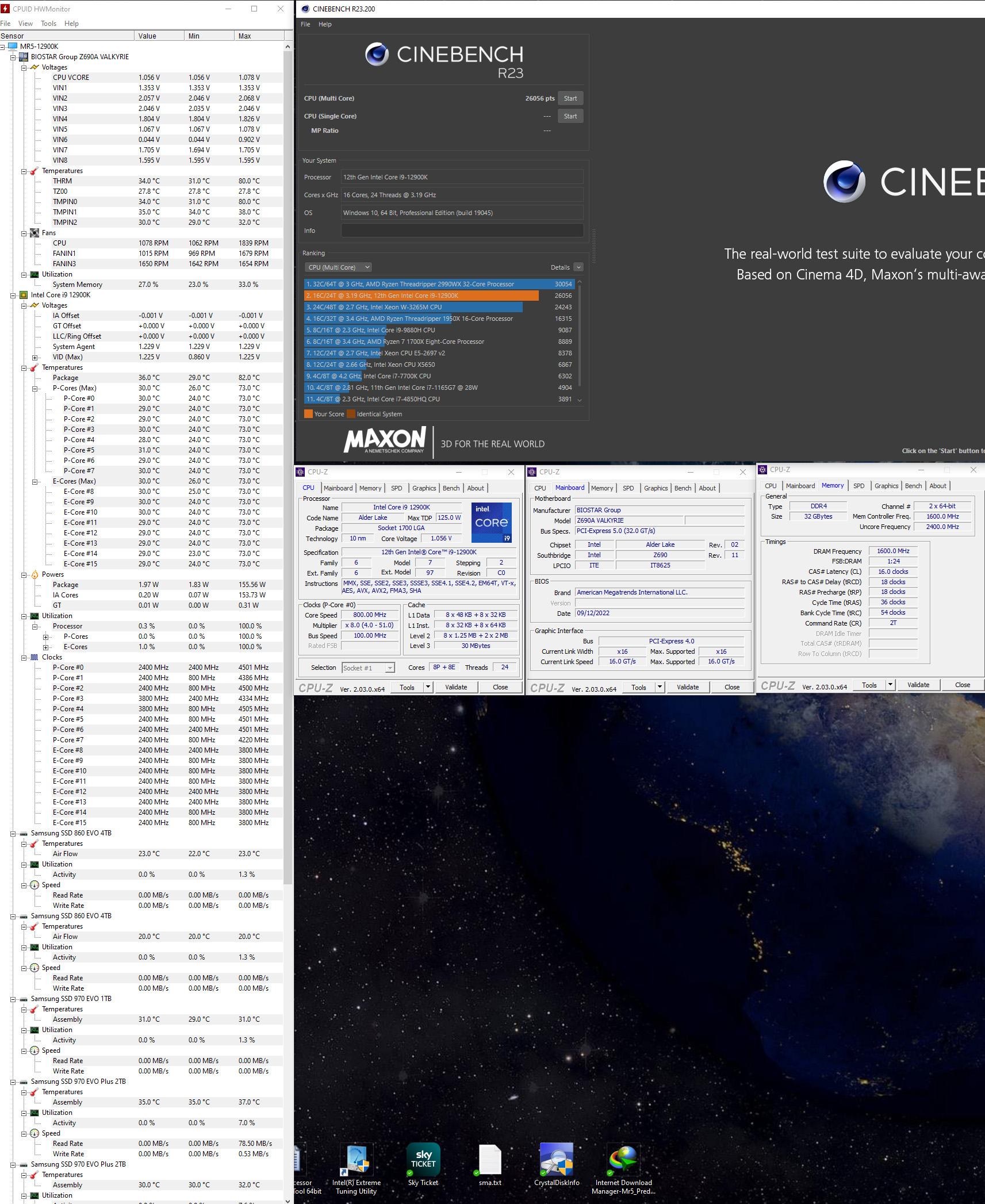

Hier zwei Bilder mit Cinebench R23, was aufgrund der längeren Laufdauer etwas besser die Leistungsfähigkeit eines Systems aufzeigt.
Das erste Bildschirmfoto ist ca. 10 Sekunden vor Ende des Durchlaufs aufgenommen, damit man die tatsächlichen Werte (Spannungen, Temps & Leistungsverbrauch) besser sehen kann.
Das zweite Bildschirfoto zeigt das Ergebnis nach dem Durchlauf an.
Anhang anzeigen 829060Anhang anzeigen 829061
Ich habe auch nur einen 13700K und keinen 13900KF der wesentlich mehr Threads hat.
Und ich bin mit meinem 13700K bei nur 145W locker 2000 Punkte vor deinem alten 12900K.
PS: Vermutlich ist noch mehr drin, wenn das 145W Limit einfach aufhebe.

@Schrotti: 10,5% bei ähnlichem Leistungsverbrauch. Merklich, aber so viel besser auch nicht.
Lies dich hier ein.
Mehr ist es doch auch nicht. Was hast du erwartet?
Klar geht Raptor mehr ab, weil mehr Potenzial da ist (siehe 13900KS), aber der Nutzer bist du doch nicht.

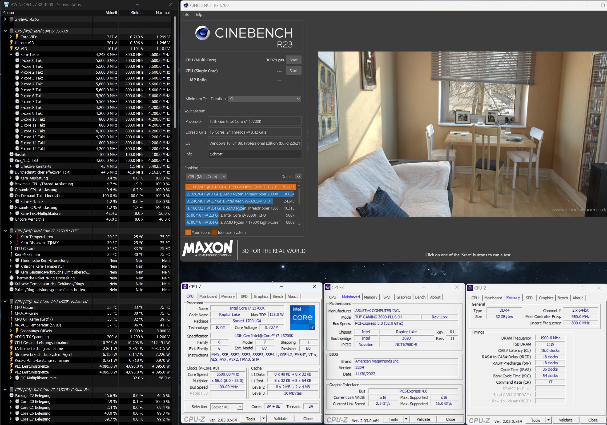

Hier mein 13700K ohne Limit.
Schrotti, 212 Watt offen, dazu 5,6 Ghz auf den P-Kernen mit einer VID unterhalb von 1,3 Volt und dann auch Maximaltemperaturen von 75°C sind Werte von einer extrem guten CPU. In der Regel saugt ein 13700k offen bei der Leistung 260 Watt und wird 100°C heiß. Wie erklärst Du diese hervorragenden Werte?

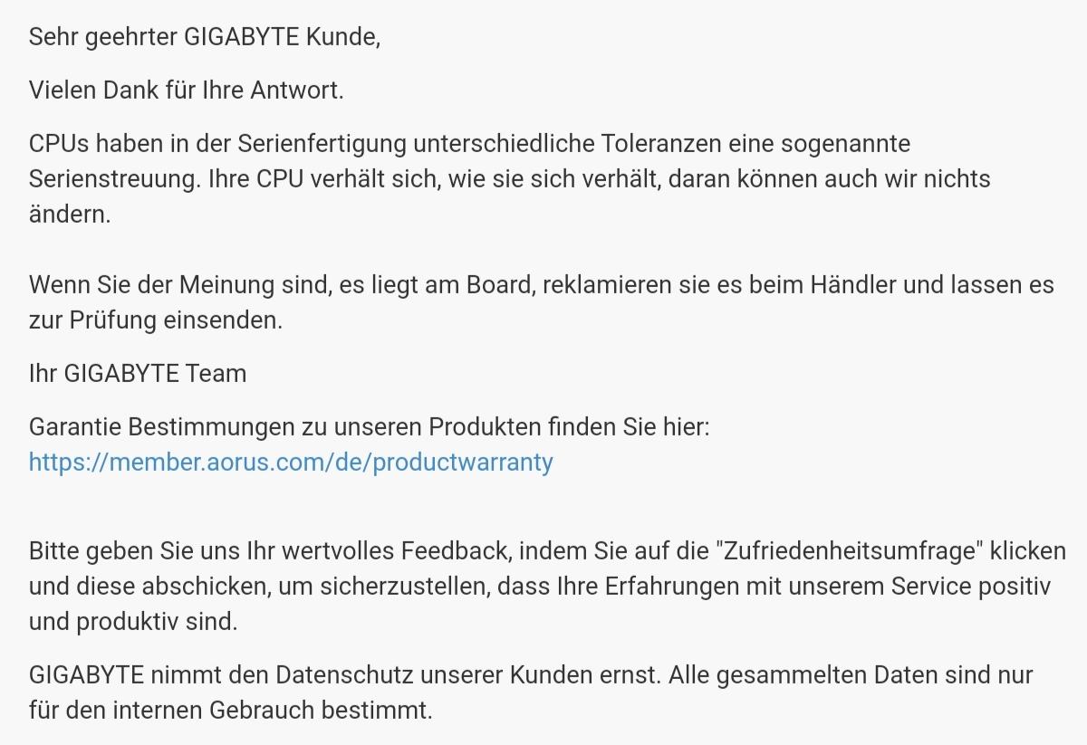

Super Antwort von Gigabyte wegen dem Problem...... Absolut unklar
Du scheinst immer noch nicht verstanden zu haben, woran es liegt.
Dein B660 Brett kann das einfach nicht, weil der Chipsatz das nicht kann.
Da kannst du Gigabyte noch 100x anschreiben, das ändert nichts. Nimm ein Z690 oder Z790 und du hast das, was du möchtest.
