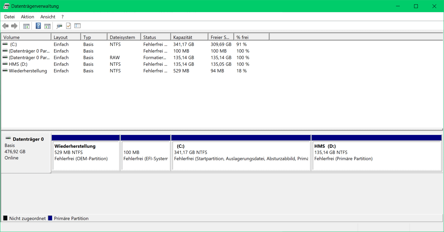

Mit den Partitionen kann das doch jeder machen wie er es braucht.
Seine persönlichen Dateien sollte man doch eh noch auf einer anderen Platte oder OneDrive sichern.
Was soll ich z.b. mit meiner 500 GB SSD und meinen paar Programmen die ich da drauf habe dir raten?
100 GB für C: Windows würde ich doch nie voll bekommen und ich habe 340 GB eingerichtet.
D: Partition habe ich mir auch gegönnt für persönliche Dateien die ich fast gar nicht habe.
Da kann ich jetzt die paar GB von OneDrive nochmal sichern und dann auch nochmal auf externer Platte.:stupid:
Man kann es auch übertreiben.
