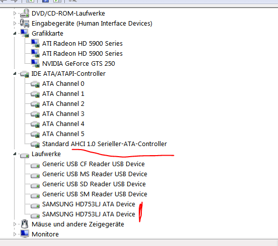

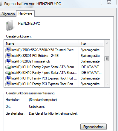

Das ist gut, das du es so hinbekommen hast ;).
Was ******* dir eigentlich nur sagen wollte war (sofern dein Board es unterstützt), was es sollte laut Sig, im Bios einzustellen AHCI auf Port 1-4 IDE auf Port 5-6 (so in etwa), dann die Bootplatte auf einen der IDE Ports hängen, also 5-6, dann booten, dann bootet XP normal durch und du siehst im Gerätemanager das was fehlt, die nicht ansteuerbaren AHCI Sataports. Dann Treiber dafür installieren, neustarten, umstecken und es sollte klappen.
Aber wie ich sehe hattet ihr die ganze Zeit etwas aneinander vorbei geredet ;), schön das du es auch so geschafft hast, nun sind einfach beide Möglichkeiten im Thread für andere.
