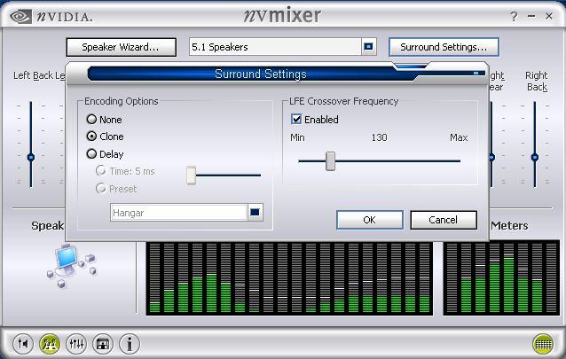

Welchen Treiber nutzt du? Realtek oder Nvidia Audio?
Bei letzterem eben auf 5.1 stellen und den LFE Kanal aktivieren.

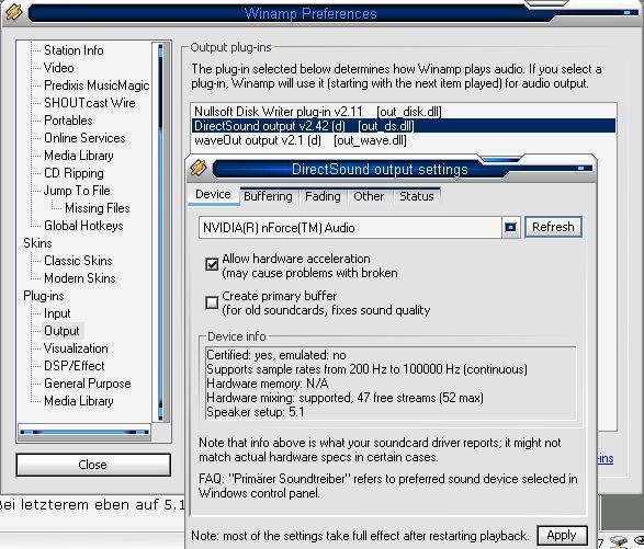

In Winamp den DirectSound Output nutzen (KEIN Waveout).

Auf wieviel Hz man den LFE Kanal stellt ist jedem selbst überlassen. Wer nicht weiß, für was das genau ist -> google.de hilft weiter.

Bei WinAmp habe ich das auch schon so eingestellt wie du.
Aber da habe ich immer noch das selbe Problem. Nur die beiden Frontlautsprecher geben Ton von sich.

Tjo, Realdreck Treiber runter und NV Dreck drauf. :fresse:
Der Audio Treiber ist seit dem Nforce 1 in allen Nforce Treiberpaketen. ;)
Ist auch logisch, wenn du nur Stereo Mucke abspielst. Wie soll er bei nur 2 Tonquellen 4 oder gar 5 Boxen ansteuern?;) Die hinteren Speaker kann man nur über eine "Clone" Funktion erzwingen (also Stereo von hinten und vorne). Der Realtek Treiber kann es nicht, der NV Treiber kann es. Gleiches beim LFE Kanal, kann der Realtek Treiber auch net (daher kein Bass bei Stereo bzw. nur wenig), zudem nutzt er (insgesamt bei Spielen) weniger Stimmen ("Cheating" such ma im Netz ;)) und hat nen schlechteren Euqualizer (für Leute die es nutzen, wie ich, nicht unwichtig).
Der NV Treiber hat dazu ab und zu Probleme in Spielen, wobei die aktuelle Version bei mir ohne Probs läuft. :)
PS: Wenn du auch noch den Center bei normaler Stereomucke anhaben willst, so musste das über die Registry lösen. Zerstört dir aber das Klangbild, was ja logisch sein sollte. Hier im Forum steht irgendwo wie das geht ... ;)
So ich habe jetzt den REALTEK Treiber deinstalliert und den
Nforce Treiber installiert.
Da habe ich dann den Assistenten gestartet und alle Lautsprecher konfiguriert.
Danach habe ich WinAmp gestartet und da den Nforce Audio Ausgang eingestellt.
Jetzt habe ich an den beiden Frontlautsprechern, sowie den Hinteren Lautsprechern, ton.
Der Subwoofer bleibt aber Stumm.
Muss ich da noch etwas einstellen???????
Mfg
Edit:
Habs gefunden es funktioniert jetzt einwandfrei.
Danke für die Hilfe
Kein Thema, gern geschehen. :) :wink:
PS:
Mit dem LFE Kanal nen bissel rumspielen ist ganz sinnvoll, wenn man kräftige Bässe möchte. ;)
