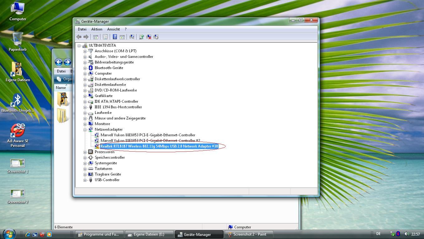

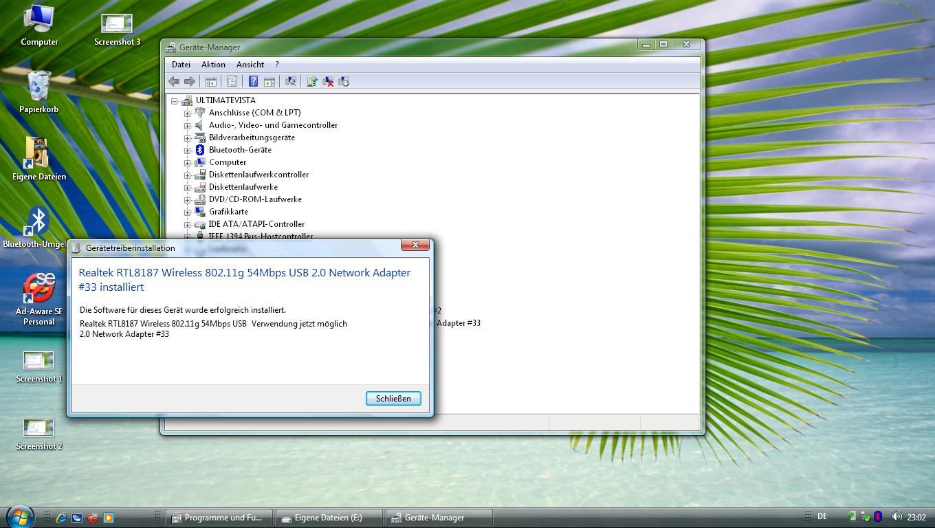

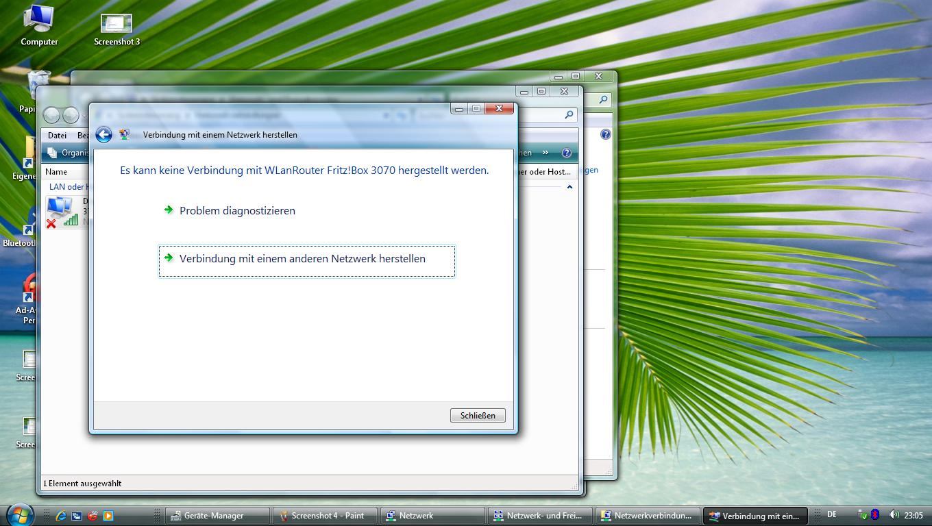

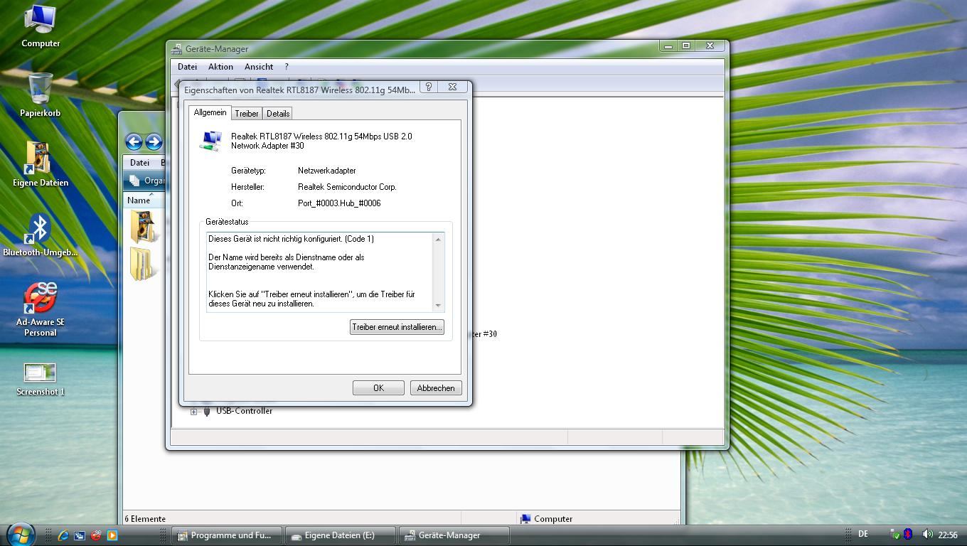

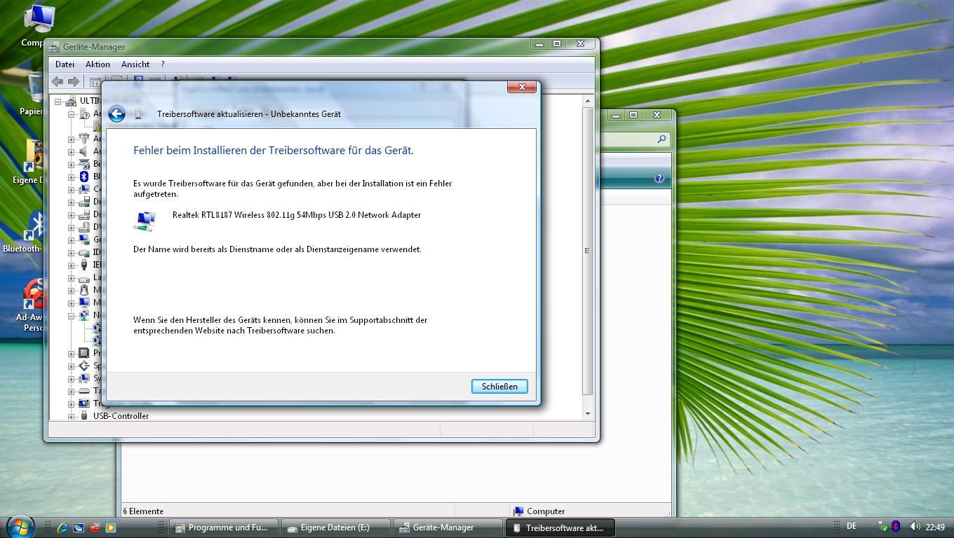

Also ich habe hier mal ein paar Screenshots von meinen Schritten die ich versucht habe. Vielleicht hilft das ja weiter. Was merkwürdig ist, ich kriege es zwar hin den Treiber zu laden, so dass die karte erkannt wird aber ich kriege es ums verrecken nicht hin das die Wlan-Karte eine Verbindung mit meinem Router aufbaut.
Hier sind die Screenshots

Ich kenne jetzt Vista zu wenig. Aber vielleicht solltest du im Gerätemanager bei Ansicht "Ausgeblendete Geräte anzeigen" aktivieren, wenn es das noch gibt. Und dann alle angezeigten Realtek-Adapter löschen (der ist ja irgendwie schon bei Nummer 30 :confused:) !

beim screenshot kommt die meldung das das gerät jetzt benutzt werden kann mit netzwerkadapter #33, weil er ein usb-netzwerkadapter hat.
die frage stellt sich, wenn er eine verschlüsselung via hex hat muss er dem adapter auch den schlüssel zuweisen.
Ich sehe da haufenweise Fehler. Falls doch mal keiner kam - wer weiß. Erstmal gründlich aufräumen und Treiber installieren, so daß der keinen Fehler mehr bringt. Dann sollte man sich dem Problem mit der Fritzbox zuwenden und die korrekten Verschlüsselungsparameter eintragen !

ich bin dem hinweis nachgegangen das ich bei dem gerätemanager "ausgeblendete geräte anzeigen" aber da wurden mir keine weiteren Treiber genannt. Ich meine wegen der Wlan Karte weil die jetzt mittlerweile bei Nummer 37 ist, aber es wird angezeigt im gerätemanager das, dass gerät einwandfrei funktioniert. Noch etwas bei der Konfiguration der Drahtlosen Verbindung, muss ich natürlich den Netzwerkschlüssel eingeben, nachdem ich das getan habe kommt halt die Fehlermeldung (siehe Screenshot 5).
@homycide
so wie du den fehler schliderst, scheint es ein netzwerkproblem zu sein.
hast du die möglichkeit eine wlan verbindung zu einem anderen wlan zu machen, direkt z.b. notebook.
also wenn ich ein netzwerkproblem haben sollte dann aber nur Wlan weil ich habe es heute über LAN probiert und da funktioniert es einwandfrei. Ich schaue mal ob ich morgen ein Notebook auftreiben kann zudem ich eventuell ein Wlan Test mache. Ich danke euch aufjedenfall für eure mühe.
"Es konnte keine Verbindung mit ... hergestellt werden" :d
Wieder ne typische, total informative Fehlermeldung von Windows.

Ich wollte mich bei den Usern in diesem Thread bedanken für die zahlreiche Unterstützung bei der Lösung meines Problems, wo wir dann auch schon bei dem Thema sind. Ich habe es jetzt endlich geschafft das ich per Wlan ins Netz einwählen. Der Fehler war folgender:
Man muss jedesmal wenn ein neues Drahtloses Netzwerk eingerichtet wird zuerst das alte Profil unter "Drahtlosnetzwerke verwalten" löschen und dann wie gehabt vorgehen. Was ich aber immer noch nicht hinbekommen habe ist die WPA Verschlüsselung (im moment WEP) das wird sich dann wahrscheinlich mit neuen treibern beheben lassen.
