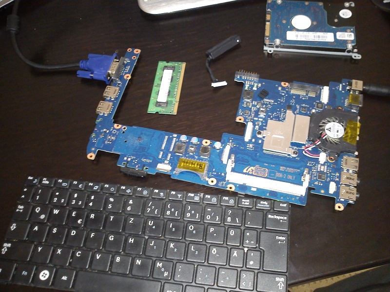

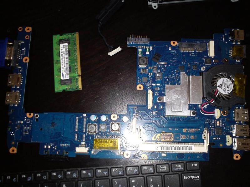

Ich hab das Teil jetzt komplett zerlegt und ohne Case in seinen Bestandteilen vor mir. Allerdings egal was ich dran steck oder weglass, es kommt kein Bild auf meinem externen.
Sind die Teile so konzipiert, dass der VGA-Out nur Softwaregesteuert angesprochen wird? Oder sollte der von Anfang an ein Bild bringen, wenn das Teil an geht?

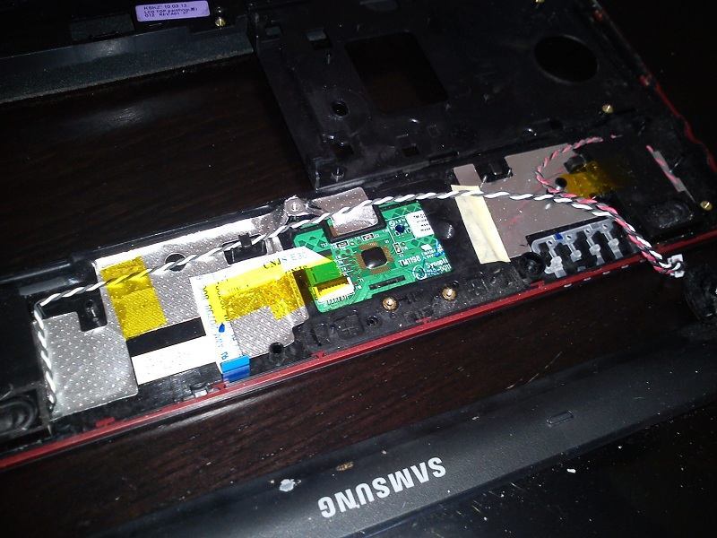

jemand ne ahnung wie man das display öffnen kann? bin ein stück weiter gekommen. würd gern das display tauschen.
die 4 schrauben unter den gummi nubsis sind schon raus, display ist aber nach wie vor sehr fest. weiß wer ob irgendwo clips sind, die zu beachten sind im gehäuse? will da nix kaputt machen.
edit: erledigt
Versuche mal das LCD-Kabel auszustöseln (am Mainboard) und so starten.
hab soweit alles hinbekommen, definitiv hdd und display defekt. rest hab ich wieder zusammengebastelt und läuft (knoppix usb boot mit externem monitor und peripherie)

das alte display rausbekommen ist ganz einfach. die paar schrauben unter den gummi nupsis lösen und dann den deckel mit nem kleinen schlitzschrauber oder ähnliches lösen (ist geclipped, wie so ziemlich alle notebooks)
das wars auch schon.. da drin ist noch die wlan antenenne mit an der displayhalterung verschraubt. alles lösen und raus damit. das kabel kannste mir schicken, wenn dus nicht brauchst ;-) ich zahl da auch für
