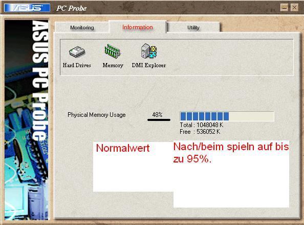

Ich habe, als ich wow gespielt habe alle 5-10 alt+tab gedrückt und habe im ASUS PC-Probe die Werte überprüft.

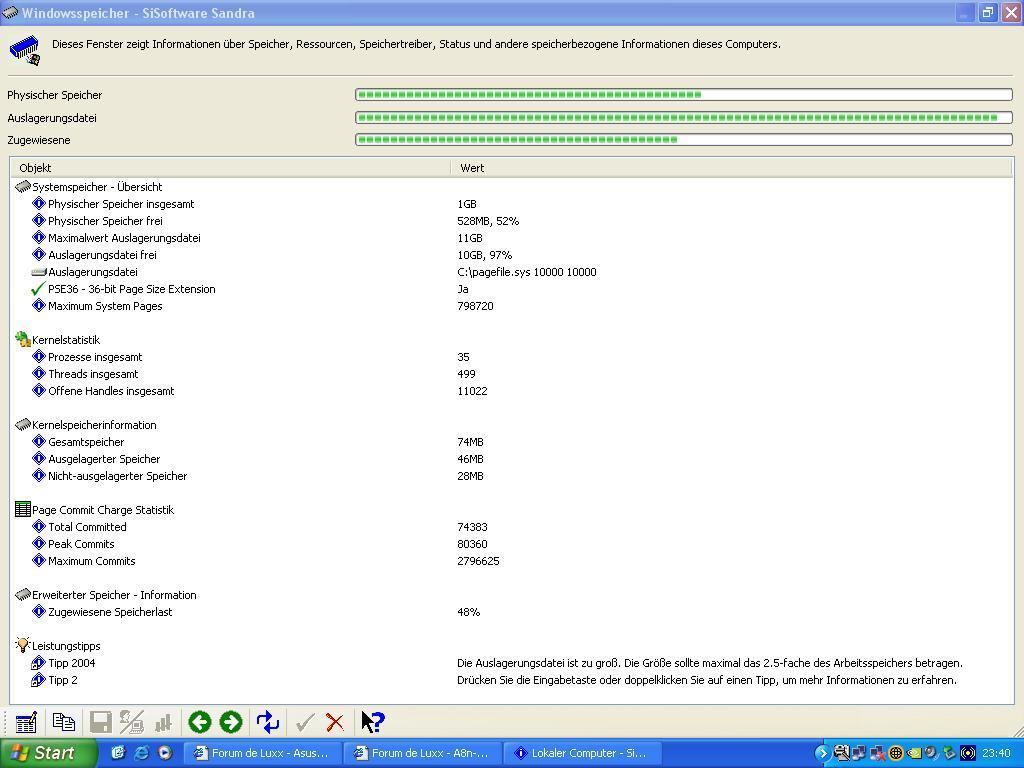

Die Temperaturen waren soweit alle OK (wobei ich bei sandra eine Fehlermeldung wegen des CPU Lüfters bekomme).
ABER die Physical Memory Usage steig immer weiter in die höhe bis ~80% und später bis 95%.
DANN habe ich versucht (während des spielens) ab und zu (alt+tab) den speicher mit Tweak XP zu optimieren =>Darufhin konnte ich (hab 3-4) recht lange OHNE absturz spielen.
