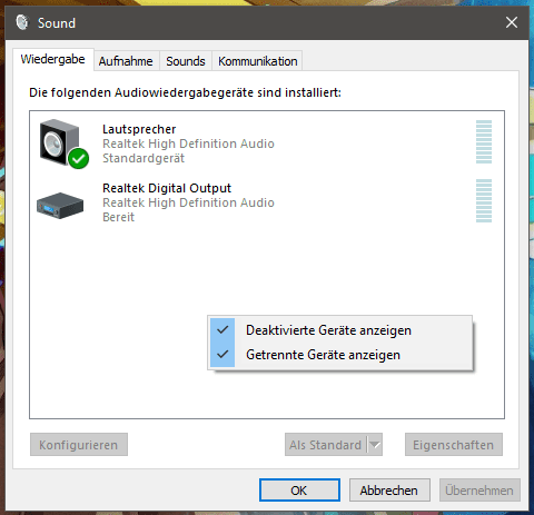

ich bin gerade am verzweifeln. Für gewöhnlich lasse ich per HDMI meinen Laptop über den TV laufen. Bis heute hat das auch ohne jegliche Probleme funktioniert, aber nun wird plötzlich das Audio-Signal nicht mehr übertragen. Bild kommt an aber Audio ist nur aus den Laptop-Boxen zu hören. Auch unter den Sound-Einstellungen gibt es keine Spur von meinem TV.

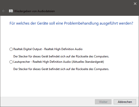

Bei der Problembehandlung wird der TV gar nicht gelistet.. Ich hatte vor 2 h noch den TV in der Wiedergabegeräteliste gesehen, aber es kam kein Sound aus den Lautsprechern. Nach einem Neustart des PCs war er dann überhaupt nicht mehr gelistet..

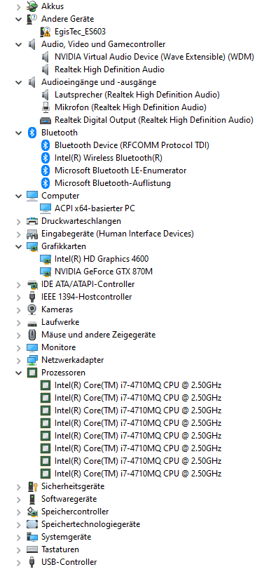

Wie Du siehst ist es nun mal so;kannst ja auch mal im Gerätemanager schauen.....
