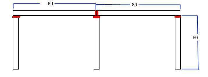

Von oben gesehen mach es einfach so, wie auf dem Bild im Anhang. Die 2 x 80cm Teile können Platten, aber auch Bretter sein ,bei denen Du dann eine Lücke für die Kabel lassen kannst. 80cm sind Standardlängen, findet man leicht. Das Mittlere vlt. was dicker machen, das trägt die Konstruktion mit, damit da auch nicht zuviel durchhängt. Oben und unten machst Du dann eine stabile Platte 160cm x 60m fest, die untere platte kannst Du mit Schrauben befestigen (von unten durch die Seiten- und Rückwand-Teile "jagen" ), die obere Platte kannst Du drauflegen und mit so Holzstiften fixieren oder auch hinten in den Ecken innendrin Winkel montieren.
Das rote sollen die Schnittkanten sein (übertrieben dargestellt) - wenn Du das so anordnest, sieht man auch nirgends "blankes" Holz. Die Möbelplatten sind idR an den Kanten auch lackiert, nur manchmal halt an einer Seite nicht (vor allem Regalbau-Platten), und logischerweise auch dann, wenn man ne Platte im baumarkt zuschneiden lässt. zB die Seitenteile musst Du vermutlich zuschneiden lassen, weil Du da insgesamt keine Standardgröße haben dürftest.

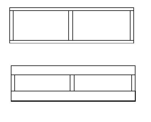

ich würd das so machen, siehe Anhang. Oben "Vorderansicht", unten halt Rückansicht. So zwei Bretter 160cm und je ca. 10cm breit, oder auch 2x zwei zu je 80cm.

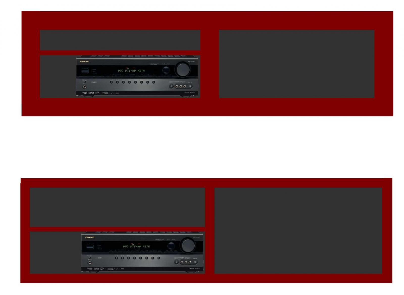

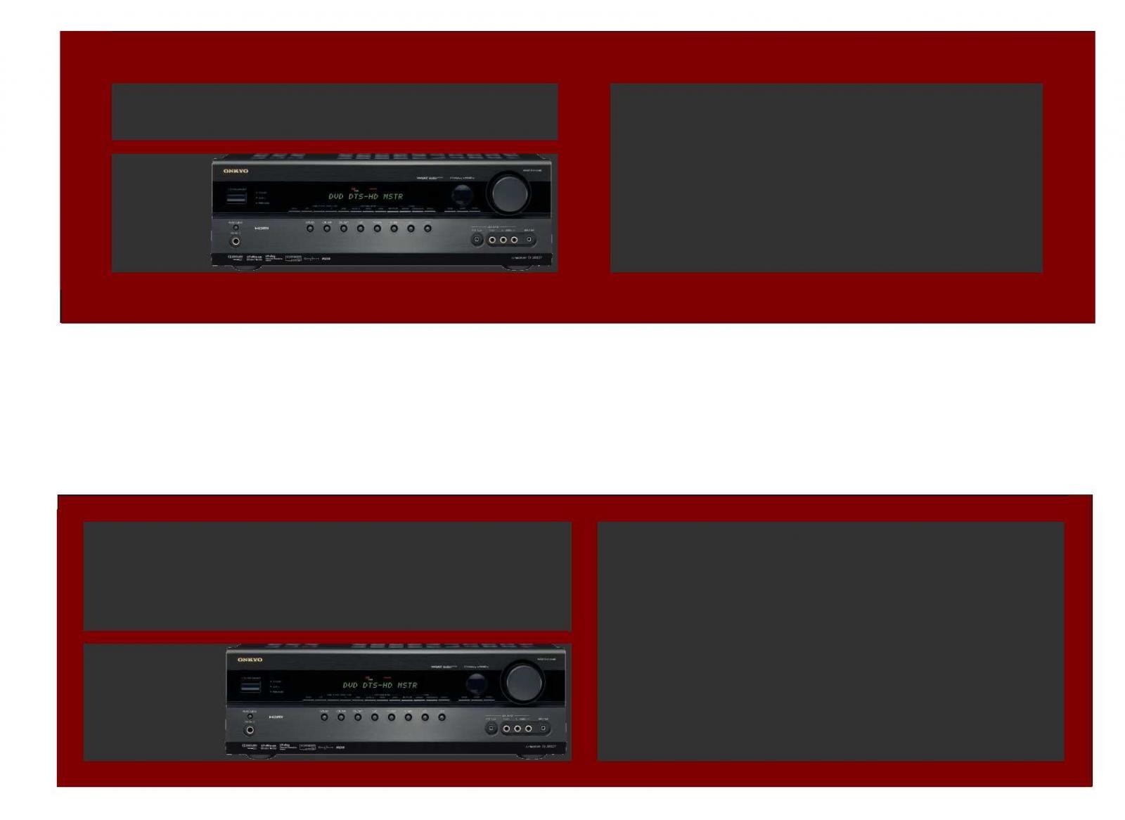

Ich hab mir mal die Mühe gemacht, das Rack Maßstabsgetreu 160cmx45cm und dann mal mit 8cm, mal mir 4cm Dicke zu malen, und dann hab ich da noch einen AV-Receiver reingestellt + einen Einlgeboden als Vergleich und damit man sieht, dass auch ne Menge PLatz verloren geht... der Receiver wirkt oben auch IMHO größer, aber in Wahrheit ist der exakt gleich groß wie unten (und ebenfalls Maßstabsgetreu)
Ich finde ehrlich gesagt, das mit 8cm sieht eher aus wie ein Möbelstück aus Southpark... :fresse: :lol:
