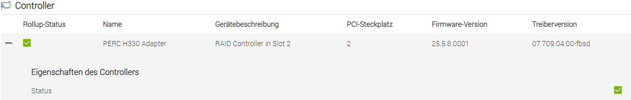

Ich habe einen Dell T140 und H330 im HBA Mode Passthrough mit ESXi 7U1.
Es gibt ja die Möglichkeit, die Platten per vmkfs -z anzubinden oder eben den ganzen Controller per Passthrough zu schleifen.
Nachteil bei vmkfs -z ist, dass wenn eine Platte ausfällt gleich die ganze VM stehen bleibt und im Beispiel von True NAS oder OMV keine Benachrichtigungen gesendet werden.
Schleift man den ganzen Controller durch, dann gibt es da keine Probleme seitens ESXi zumindest bei OMV.
Bei TrueNAS hingegen startet die VM nicht mehr, sobald man den Controller Passthrough als PCI Gerät einhängt.
Ich habe keinen IT flash am h330 vorgenommen, aber die Karte läuft im HBA Mode. Bei OMV funktioniert das auch problemlos.
Muss für TrueNAS die Karte zwingend IT- geflasht werden, damit das Problem gelöst wird?
Hier die Fehlermeldung dazu:
Vielleicht hat jemand eine Idee?
Vielen Dank!

Vereinfacht gesagt hat der BSD mrsas Treiber Probleme mit der Erkennung des Controllers bedingt durch den Verwaltungslayer (IR) Layer und hängt beim Start in einem Loop fest.
Trotz des vermeintlichen HBA Mode ist da immer noch ein zusätzlicher Verwaltungslayer (IR) zwischen des mrsas Treibers und der Disks - daher kein direkter Zugriff.
