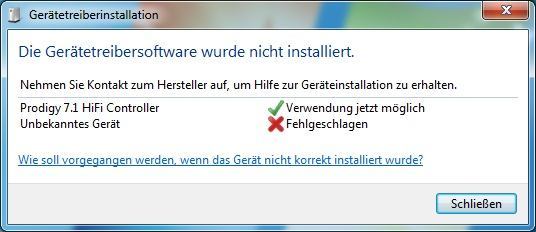

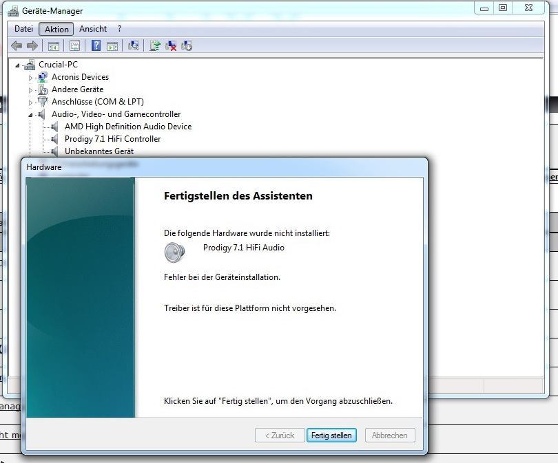

Hallo, hatte mein System wegen einer neuen SSD neu aufgesetzt und anschließend auch gleich Win7 Sp1 installiert, seitdem bekomme ich meine Soundkarte Prodigy 7.1 Hifi nicht mehr installiert, den Controler kann ich installieren aber den Audio Treiber nicht, vorher ohne Sp1 hatte ich keine Probleme.

Hast du definitiv den richtigen Treiber?
Denn die Meldung, Treiber ist für diese Platform nicht vorgesehen kommt doch imho immer dann, wenn man versucht 64Bit Treiber auf 32Bit System und umgekehrt zu installen...

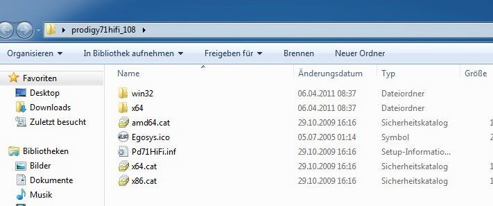

Ja ist der richtige, Version 1.08 Windows 7 32/64 ist aber nur eine .inf vorher ging es immer ohne SP1.

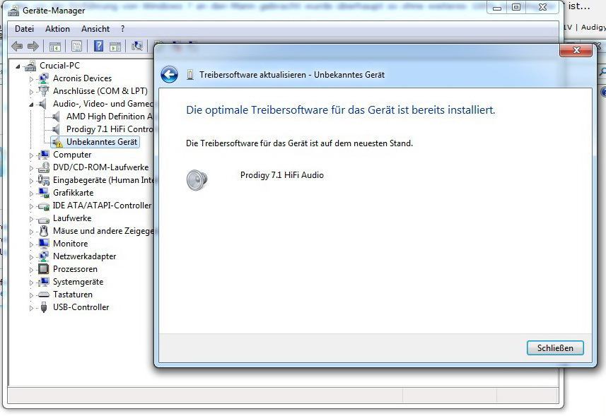

:wink:Updatefunktion sagt für unbekanntes Gerät Treibersoftware für das Gerät ist auf dem neusten Stand und gibt auch gleich die richtige Bezeichnung an:fire:, bleibt aber bei einem Unbekanntem Gerät.:fire:

Ne ich mein direkt über das Windows Update Menü!? Der findet ja auch manchmal Treiber... Zumindest bei geläufigen Geräten...
Der Part der Suche über die Treiberaktualisierung im Gerätemanager muss nicht immer richtig funktionieren, denn es scheint das Datum des Treibers eine Rolle zu spielen beim Sucherfolg. Sprich ist der MS Treiber nur einen Tag älter, so wird der womöglich nichtfunktionierende schon halb installierte Treiber als aktuell angezeigt. (bisschen unschön)

Bisher keine Reaktion vom Support:shake: Aber:d ich habe jetzt mal die Version 1.07 probiert und siehe da, es funktioniert, glaube der 1.07 ist nicht signiert.
Version 1.08 = 2009-10-29
Version 1.07 = 2009-10-26
