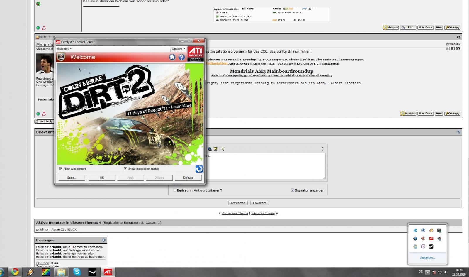

CCC ist auch installiert.
Hier:

Das wurde dann wahrscheinlich nicht vollständig deinstalliert. Wenn du über den Gerätemanager gehst, wird meist nur eine Treiberdatei kopiert(Es dürfte auch wesentlich schneller gegangen sein als ne Catalystinstallation).
Probiers vielleicht mal mit Drivercleaner und wähle einfach alle was ATI heißt aus.
