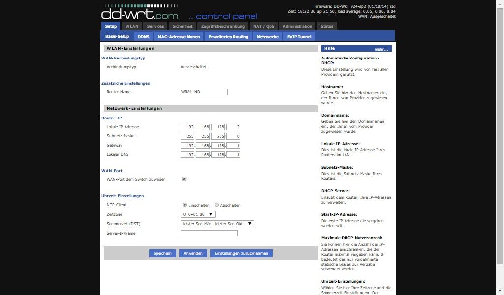

dein Basis Setup sollte so ausschauen: auf deutsche Sprache stellst du im Tab "Administration" um, Buena Suerte ;)

Ich konnte den Router einwandfrei flashen und die Settings auch so weit durchführen.
Bin mir nur bei ein paar Einstellungen nicht so ganz sicher weil es bei mir etwas anders aussieht hab hier mal 3 Fotos angehangen.

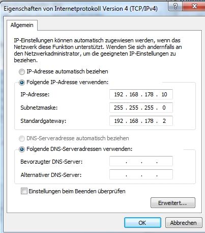

Sind meine Netzwerkkarten Settings so richtig?

erster screen:
Standardgateway muss die 192.168.178.1 sein nicht die "2" am Ende
DNS ist auch 192.168.178.1
das ist aber dein PC, soweit das dann läuft kannst du das später wieder auf DHCP (automatisch) setzen.

War das Richtig die IP der Fritz box als Gateway anzugeben?
yepp, 192.168.178.1 ist das Gateway und das DNS Relay
screen unten, scheint zu passen, funktioniert es denn?
Hab die Einstellungen angepasst leider erkennt er das Internet nicht :-( .
Im Netzwerk ist mein Rechner drin denke ich.
Wie kann ich in meinem Router sehen ob Internet ankommt bei ihm? Dann würde es vielleicht nur noch an meinem Rechner liegen...
soweit du eine statische IP (siehe erster screen) eingestellt hast aber für DNS nichts angegeben hast, kannst du ggfs. keine website aufrufen.
Einzige Einstellung die noch angepasst werden könnte wäre im TAB erweitertes Routing, dort auf Router anstatt auf Gateway (das bezieht sich auf den WR841ND)
Wenn du dir sicher bist, dass alle Einstellungen passen und die Geräte sich verbinden, stell die IP am PC auf DHCP zurück, starte den WR841ND neu (Strom aus - an)

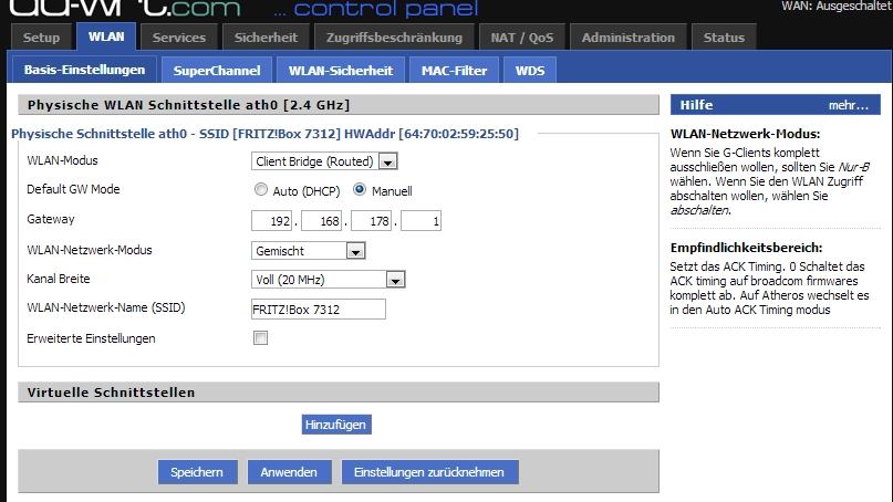

das ist schon korrekt, denn der WR841ND arbeitet als Client Bridge, loggt sich in deine Fritzbox ein und sollte normalerweise das Internet/Netzwerk via LAN bedienen. Ein zusätzliches Wlan muss man extra einstellen und zwar im TAB Wlan, einen virtuellen Access Point.
Erst mal muss aber die Grundfunktion passen. Hast du den WR841ND mal stromlos geschaltet und wieder eingeschaltet?

eben hab ich noch gesehen das bei meinem DD WRT die einstellung netzwerk adress server nicht zu finden ist, so wie in deinem erstem Bild
du meinst im ersten Bild ganz unten "DHCP Server" --> "abgeschaltet" ? das gibt's nimmer für neuere Firmware builds, wenn WAN deaktiviert ist, steht DHCP nicht mehr zur Verfügung, das passt bei dir. Der Screen in Beitrag #4 ist aus 2013.
Okay das mit dem AP ist nun logisch wenn man es liest und weis wo man es einstellt.
Stromlos hab ich schon paar mal probiert auch rechner neustart, leider ohne erfolg.
Ja leider ist diese einstellung nicht zu finden bei mir. siehe bild kann es sein das das ddwrt fehlerhaft ist und die funktion deswegen fehlt?
Das passt schon bei dir. Mittlerweile habe ich auch DD-WRT v24-sp2 (12/22/14) std - build 25697 drauf und wenn der WAN Port deaktiviert ist gibt's kein DHCP mehr, die Screens aus Beitrag #4 sind aus 2013, das ist der geänderten Firmware geschuldet.
Steht bei dir im TAB Advanced Routing/ Operating Mode --> Router oder Gateway? es muss Router sein
