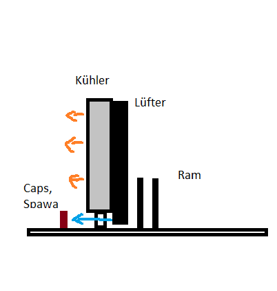

Recht gut gefällt mir da der EKL Ben Nevis oder EKl Broken Eco (EKL soll einen geringen Anpressdruck haben), was mich stört, dass unter dem Tower der Lüfter nicht überlappt und so vermutlich kein Luftzug über das Mainboard weht.
- Weiss jemand ob man einfach einen größeren Lüfter auf die genannten Tower-Kühler montieren kann, damit der der Lüfter neben dem Kühler Luft über das Mainboard pustet?
- Kann man die Halteklammern bei den EKLs versetzen, so dass der vorhandene Lüfter nah am Mainboard sitzt und so Luft über das Mainboard pustet? So dass der Lüfter praktisch nach unten versetzt ist. Auf Bildern kann ich das nicht erkennen, ob es da nur eine Position gibt oder wie das genau Funktioniert.
Ich denke wenn man das Bild unten anguckt, ist klar was ich meine.
ps: Wenn jemand andere Ideen hat, wie die Mainboard-Komponenten bei einem Tower-Kühler gekühlt werden können, immer her damit.

1. Der PCGH Test sagt, dass der Kühlungseffekt bei Tower-Kühlern daher kommt, dass der Lüfter unter/neben dem Kühler vorbei bläst. Genau das möchte ich ja. Meine Frage ist wie ich das hinbekomme.
2. Der Test (wird auch gesagt) gilt nur für den Testaufbau. Es gibt diverse Tests bei denen Top-Blower die Spawas & co deutlich herunterkühlen.
Daher verweise ich nochmal auf die gestellt Fragen in #1 Post. :-)
