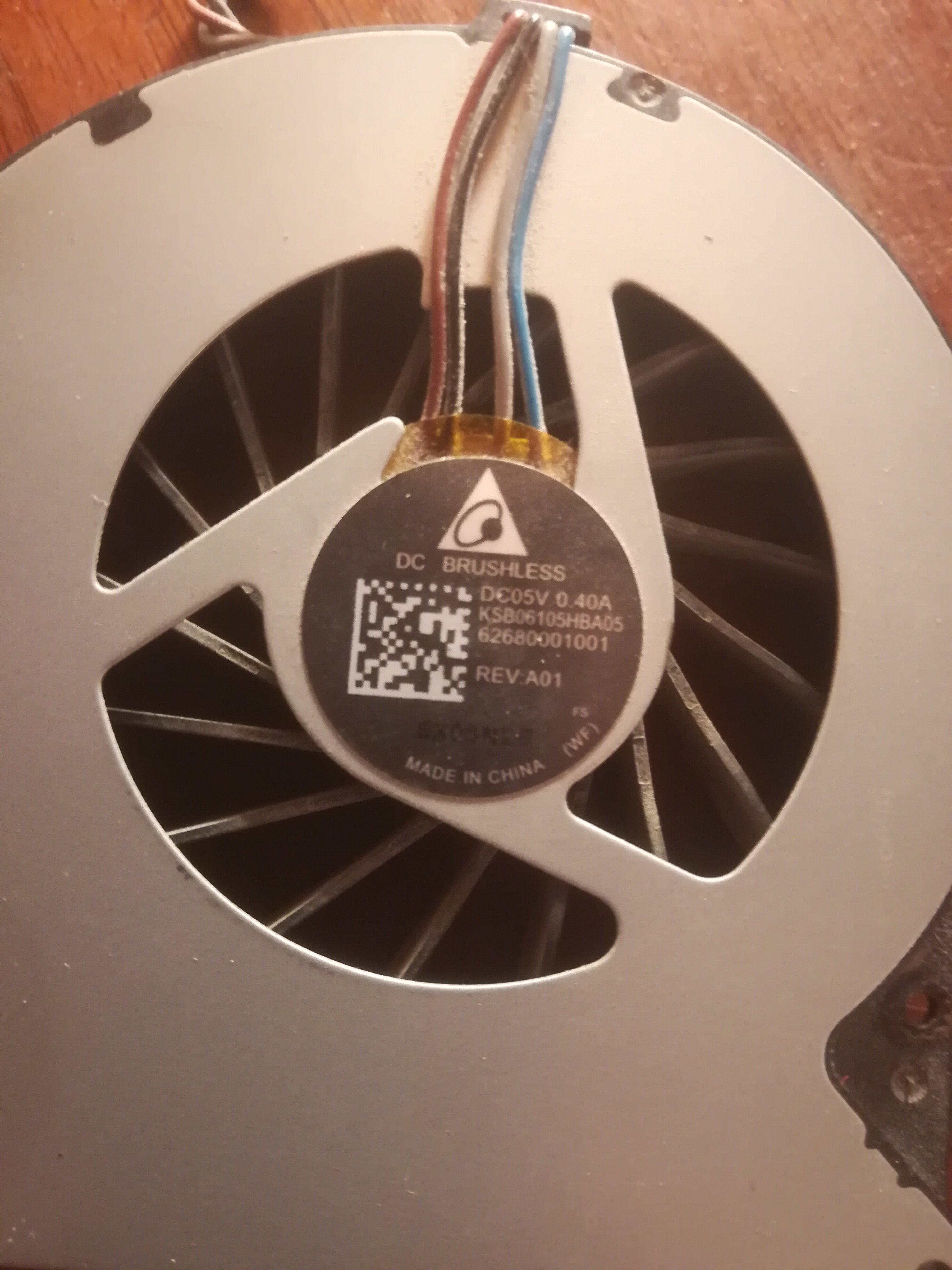

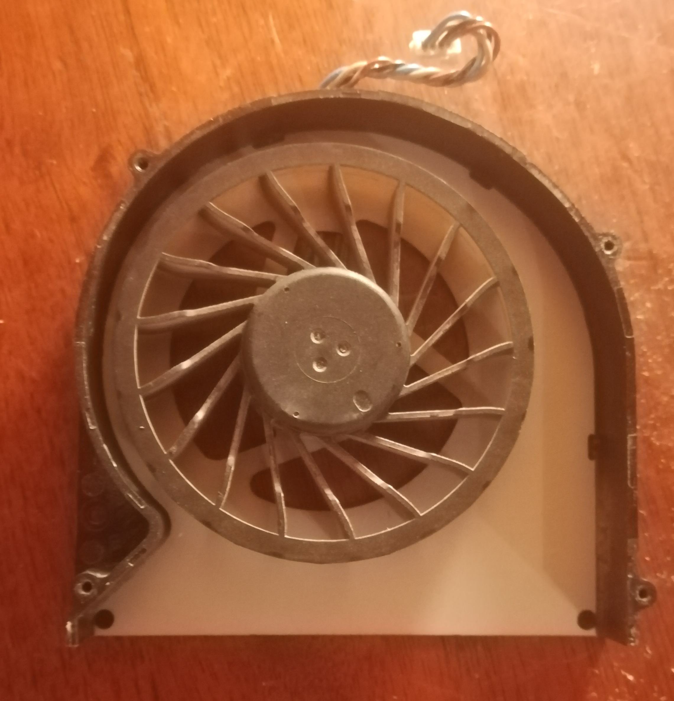

Nun habe ich beim Suchen festgestellt dass vermutlich wohl die Lüfter das Toshiba Satellite S70-B bzw. P70-B wohl die selben sind wie Die, wo ich brauche.
Sehen zumindest optisch genauso aus.
Habe ich bspw. den hier gefunden:
Aber passen die bei mir?
weil da 0.5A drauf steht und mein alter Notebook Lüfter hatte nur 0.4 A?
Habe im Anhang mal Bilder vom alten Lüfter beigepackt.
Kann mir bitte jemand sagen ob Lüfter wie der oben verlinkte da passen würden? :-)
