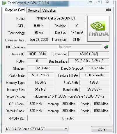

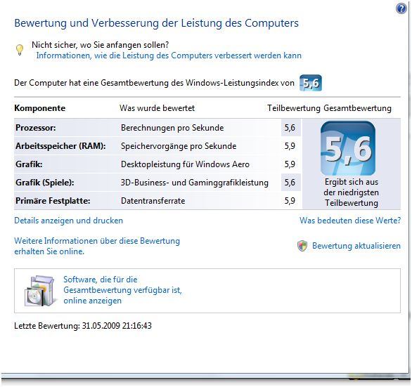

habe schon einige programme ausprobiert aber anscheinend
sind das schon die max. werte von der 9700M GT.
Hast du schon RIVATUNER mit Experteneinstellungen gemacht ?
Eigentlich hat jede Graka Reserven - wären keine da, würde dein NB bei Vollast und stärkerer Wärmeentwicklung öfter abstürzen.
