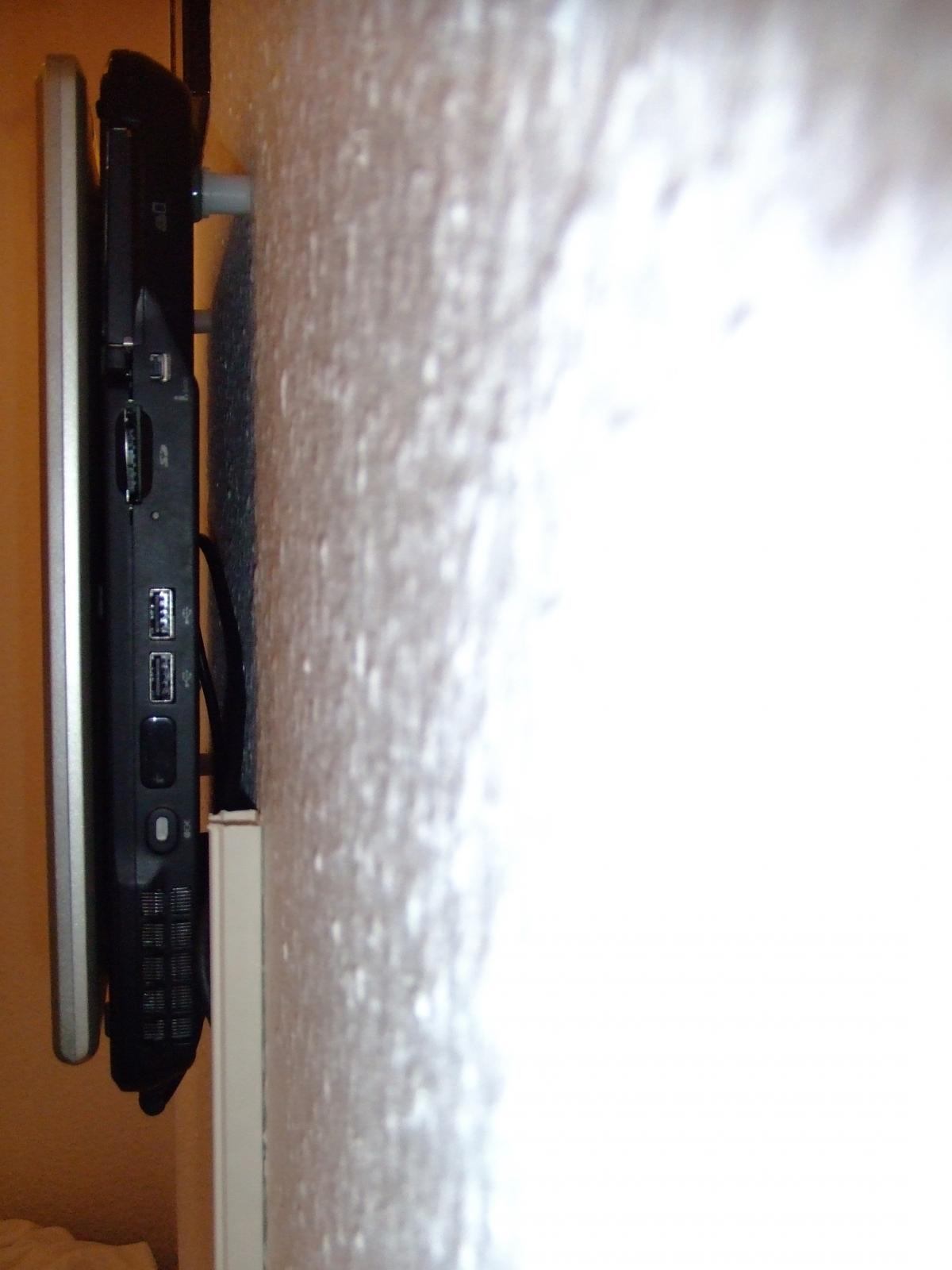

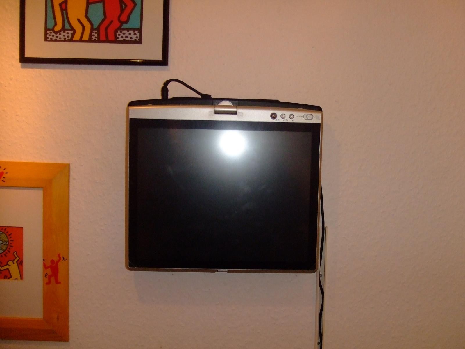

guten tag liebe techniker,
habe ein großes problem!
habe einen toshiba tecra M4 14,1 zoll sxga tablet pc. wollte diesen mir an die wand schrauben (mit abstand zur wand wegen lüftung). das problem das ich habe ist das sobalt ich den hochkant stelle (mit dem tft schanier nach unten) die lüfter sofort verrückt spielen und der angeblich überhitzt. ich weiß das in dem laptop was verbaut ist das der weiß in welcher position liegt. kann man das ausbauen oder deaktivieren denn sobalt ich den in der andenen hochkant variante stelle läuft der ohne probleme. sende ihnen bilder mit wie ich das alles meine und das sie sich das vorstellen können was mein prob ist. bitte helfen sie mir mit einer lösung des problems, da ich ihn nicht anders hängen kann. worüber ich mir freuen würde wenn sie mir auch genau sagen was ich verändern muss das es funktioniert.
besten dank im vorraus schon mal
Die Sachlage ist imo klar:
Wenn du das Teil mit den Schanieren nach unten stellst, versucht der Lüfter zwar die Luft nach unten rauszupusten, aber die Wärme steigt bekanntlich nach oben.
Dein Laptop wird dort denk ich recht haben, und wirklich zu warm werden.
Die Kontrolle abzuschalten ist zwar wahrscheinlich möglich, aber aus eben diesem Grund sehr gefährlich.
Mein Tipp: Kauf dir einen günstigen 17-19 Zöller und häng den an die Wand.
Blickwinkel ist bei Tablet PCs eh blöd, und so hast du dann einen relativ Winkelunabhängigen, größeren Bildschirm.
Gruß
naja schon klar das prob was ich dann habe ist das ich da keinen pc dran machen kann. bzw nicht noch extra nen tower oder shuttle rumstahen haben möchte und es sollte alles mit nem digi pen zu bedienen sein. deswegen dieser mist.
Was ist denn an der Aufstellung mit Schaniere nach oben so übel?
Damit dürfte ja alles klappen.
Wenn das Problem dir bewusst ist, wieso willst du dann trotzdem eine Überhitzung riskieren?
Warum drehst du ihn nicht um?
Im GraKa treiber kann man doch einstellen, dass er auch das Bild dreht???
Mfg Bimbo385
