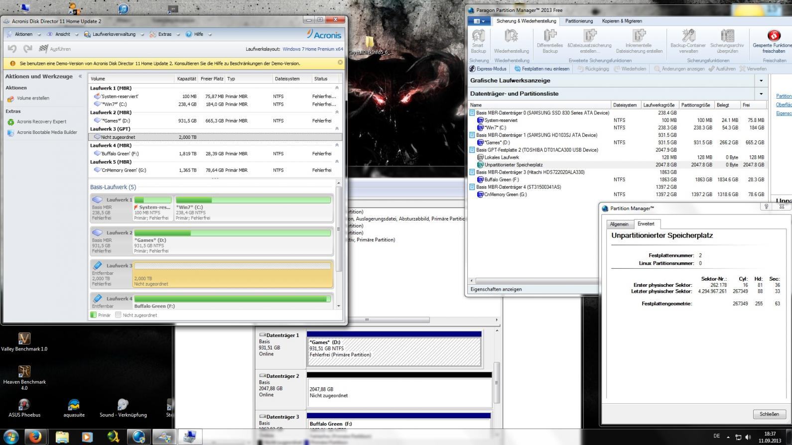

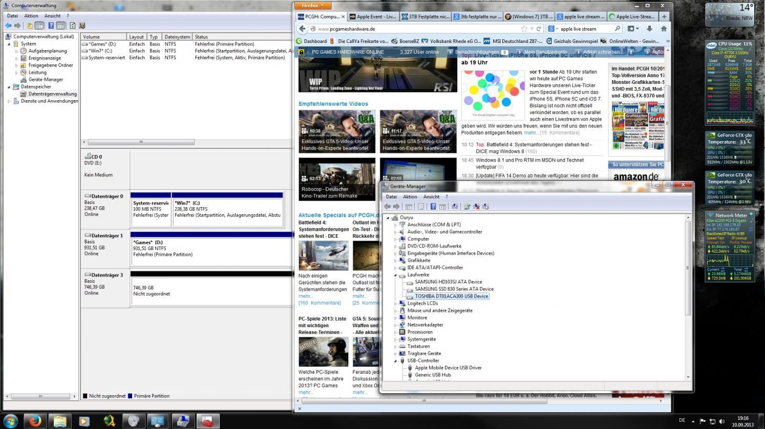

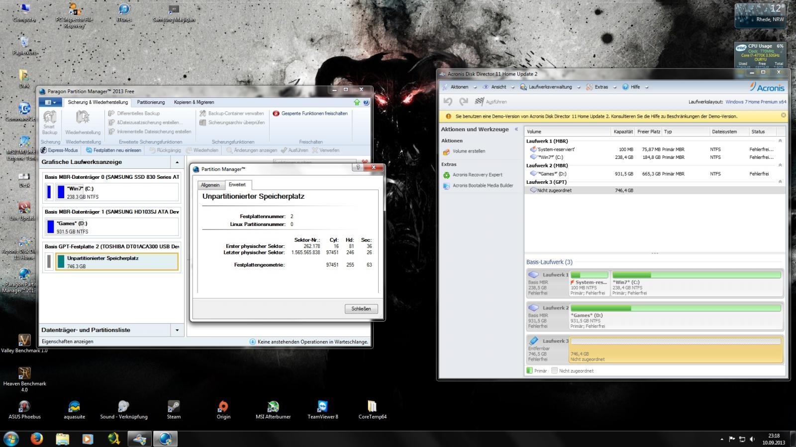

Hey Leute, habe ein problem was mich in den Wahsinn treibt.
Habe gestern mein Neues Datengrab bekommen "Toshiba DT01ACA300" als ich diese dann per USB angeschlossen habe wurden mir nur ca 750GB angezeigt.
Ich habe den neusten Chipsatz treiber runtergeladen : KLICK
Alle treiber und BIOS stehts aktuell von MSI KLICK
Leider kann ich nicht finden woran es liegt das mir nur so wenig angezeigt wird.
Hab selbst mit Acronis Disk Director 11 Home, Paragon Partition Manager™ 2013 Free nachgeschaut.
Doch ich kann nichts finden.
Heute ist mein neues Festplattengehäuse gekommen "Probox HF2-SU3S2" angekommen dieses unterstützt ja auch 4GB platten.
Hab alles schön reingebaut und plötzlich hatte ich nicht mehr 750GB sonder 2TB xD aber immer noch nicht die 3TB.
Ich weiß echt nicht mehr was ich machen kann/soll....
Bitte euch um hilfe.

Wenn die HDD in der Probox steckt, wie sieht das dann bei dir in der Datenträgerverwaltung aus? Da müsste doch eine HDD angezeigt werden, die deiner Toshiba entspricht.
Sry, vllt auch etwas unklar ausgedrückt: wenn man eine nagelneue HDD bekommt, dann ist diese ja noch nicht formatiert. Damit man diese also nutzen kann, muss erst ein Volume erstellt werden, welches dann automatisch formatiert wird. Diesen Prozess müsstest du nochmal wiederholen. Sprich: HDD in die Probox stecken, dann Volume löschen, dann nochmal ein neues Volume erstellen und dann formatieren.
Ja, die wird aufgeführt kann aber nur Partionieren.
Bzw. zu MBR konvertieren oder in dynamischen datenträger konvertieren
Mit Paragon könnte ich noch die oberfläche testen
Ansonsten die HDD mal direkt ans Mainboard hängen um zu prüfen, ob das Problem dann auch auftritt.
EDIT: Du musst schon dieses "einfache Volume" erstellen, bevor du irgendwas formatieren kannst. Du wirst doch erst bei der Erstellung des Volumes nach MBR/GPT gefragt. Erst nach der Volume-Erstellung wird die richtige Größe angezeigt.
