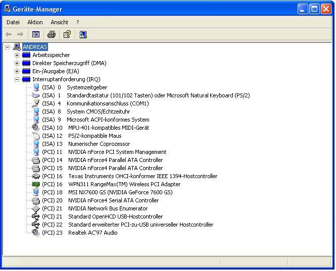

ich hab im moment eine PCI-karte im system: netgear wirless
und halt noch ne pcie-graka
wie kann ich schauen ob es ein irq-problem ist? im gerätemanger?
ich hab mal ein screenshot davon gemacht, denn ein kumpel meinte mal es kann ein konflikt entstehen, wenn verschiedene geräte den gleichen irq-port besetzen. doch wie ich die umänder (oder ob das erlaubt ist) weiß ich net

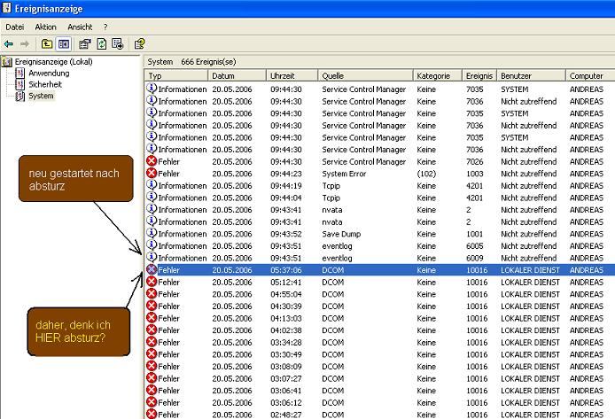

wenn ein bluescreen kommt dann sollte es wohl ein ernstzunehmendes problem gewesen sein, solche fehler sollten im ereignisprotokoll unter systemsteuerung - verwaltung zu finden sein.
ok, hab ich mal gemacht und sieht folgendermaßen aus:
attachment.php
und beim letzten fehler (der übrigens sehr oft vorkommt und immer der selbe ist) steht folgendes:
Durch die Berechtigungseinstellungen (Computerstandard) wird der SID (S-1-5-19) für Benutzer NT-AUTORITÄT\LOKALER DIENST keine Aktivierungberechtigung (Lokal) für die COM-Serveranwendung mit CLSID
{BC866CF2-5486-41F7-B46B-9AA49CF3EBB1}
gewährt. Diese Sicherheitsberechtigung kann mit dem Verwaltungsprogramm für Komponentendienste geändert werden.
