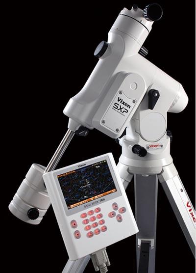

Jo, professionell nachführen wird teuer. Eine gute fototaugliche paralaktische Montierung mit mit qualitativ hochwertigen Achsantrieben + stabiles Stativ(nein,nix aus dem Fotobereich) + Steuerung, wird teuer. Nach oben sind die Preise gefühlt ohne Grenze. Hast du dann was gescheites, bist du min. 1500€ eher mehr ärmer und nach dem ersten Aufbau und einnorden ein paar graue Haare reicher. :d
vixen-sxp-goto-mount.jpg 3700€ mit GoTo Steuerung :d
Krasses Teil, aber der Name ist mal ein echter Fehlgriff :fresse2:
Die japanische Firma gibt es übrigens seit 1949. Der Name soll von einem der Rentiere des Santa Claus abstammen. Füchsin.

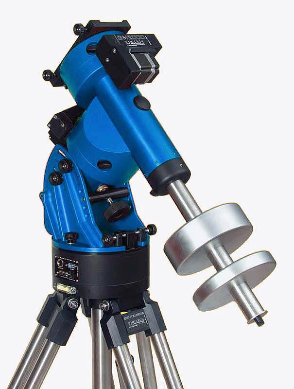

Und bei dem Preis fängts erst an interessant zu werden. Nachschlag gefällig: :d
GM2000.jpg 10Micron GM2000 10900€ ohne Stativ.
separat_achsen.jpg 27KG ohne Gegengewichte und Stativ.

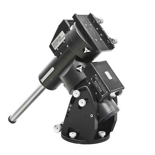

gm2000hps-monolith.jpg oder als HPS mit 20° sek. Positioniergeschwindigkeit. Damit kannste dann auch einem erdnahen schnellen Satelliten folgen. 12500€ ohne alles.
