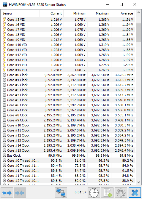

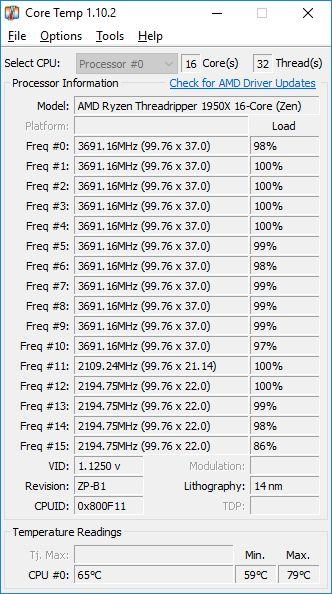

Habe Windows 10 Pro neu auf einem neuen Threadripper 1950X System installiert. Core Temp zeigt nun hartnäckig Folgendes an:
Kerne 11 bis 15 laufen auch bei Last nur mit 2,2 GHz. Ist das ein Anzeigeproblem von Core Temp? Oder ein Problem meines Systems?
Danke!
HWInfo zeigt die aktuelle Frequenz anders an, als Minimumfrequenz für die bei Core Temp "niedrig getakteten" Kerne allerdings auch niedrigere Werte.
Sieht das bei Dir ähnlich aus?

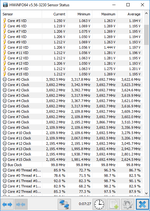

Nachtrag: Auch lt. HWInfo takten die Kerne manchmal niedriger:

Wie sehen deine Energie Optionen aus bei Windows?
Versuch mal die Hochleistungs Einstellungen.

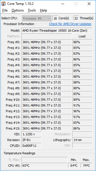

Ah, mit "Höchstleistung" sieht es anders aus:
2017-09-11 10_47_20-Core Temp 1.10.2.png2017-09-11 10_47_31-HWiNFO64 v5.56-3230 Sensor Status.png
Mal schauen, wie die CPU sich dann mit "Höchstleistung" verhält, wenn er fertig ist und die Last nach unten geht. Natürlich kauft niemand die CPU zum Stromsparen, aber 200W im idle muss sie auch nicht verbrauchen. :cool:

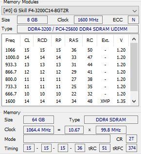

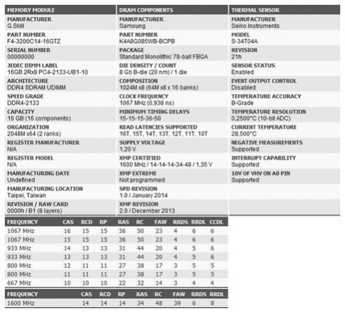

Was ich dann bei dem oben empfohlenen HWInfo festgestellt habe: Mein Speicher scheint lahm zu sein:
Lese ich das falsch, oder meint er tatsächlich, dass mein DDR4-3200 Speicher mit 1600 MHz (oben) bzw. 1000 MHz (unten) betrieben wird?
Dein Speicher läuft als Standard DDR-2133 (1066MHz). Du musst im UEFI das passende XMP Profil (DDR-3200) wählen. Falls es damit nicht läuft, entsprechend langsamere Profile testen.

Ah, ok. Diese Einstellung hatte wohl irgendein BIOS-Update wieder zurückgesetzt.
Interessant allerdings: Wenn der RAM (16GB G.Skill Trident Z RGB DDR4-3200 DIMM CL14 - ich weiß, steht nicht auf der RAM Kompatibilitätsliste des Mainboards...) auf 3200 läuft, bekomme ich BSODs (2x KMODE_EXCEPTION_NOT_HANDLED, 4x IRQL_NOT_LESS_OR_EQUAL, ohne Treiberangabe). Außerdem startet dann Thunderbird nicht mehr, Firefox stürzt ab... 3066 hingegen scheint stabil zu laufen. Dabei sollte der RAM doch eigentlich die Samsung Module haben, die AMD mag...?
